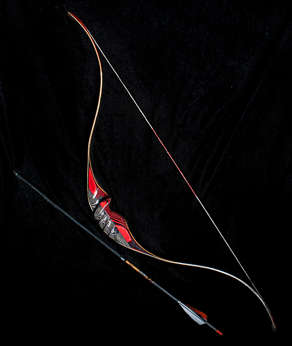

Hallo alle zusammen. Nach wirklich viiiieeelllen ELB, Langbogen,Flachbögen usw. usw. habe ich gedacht es wird mal wieder Zeit das mal wieder was "Kurzes" präsentiert wird. Ich hatte schon lange mal vor mir einen extrem kurzen Recurve zu bauen der meine 30 Zoll schafft. Ein extremes Design war pflicht und eine "massive" Farbgebung!
Hier die Daten:
Name: "Meia Lua" (Halbmond)
Länge: 44 Zoll Sehnenlänge
Auszug: 30 Zoll
Auszugsgewicht: 46 Pfund
Gewicht: 510 Gramm (naja..ist halt ein massives Griffstück) ;D
Standhöhe: 9,4 Zoll
Wurfarmmaterial: "Normales" und getempertes Bambus belegt mit Schwarzglas und Powerlam über das Griffstück
Griffmaterial: Scharz-Rotes und Schwarz-Weißes Actionwood mehrfach gesägt und mit Eulenkleber geklebt
Finish: Leinöl und 5 Schichten Yachtlack in unterschiedlichen Mischungsverhältnissen mit Verdünnung und anschleifen zwischen den Schichten.
Tips: Reststück Actionwood (Breite bei der Sehnenaufnahme 10 mm)
Beim Kleben und bei der Form hatte ich etwas Hilfe von Mike aber dafür haben wir ja auch lecker Bratwurst gegessen. ;) ;D
Yeahh..Vollauszugactionbild!!!! :D
Fazit: Das Ding fetzt! Trotz der Kürze lässt sich der Bogen unheimlich bequem schiessen. Er "korriegiert" aber durch seine Standhöhe jedliche Fehlhaltung beim schiessen auf seine eigene Art! ::) :P
Er ist wirklich schnell und besitzt faktisch keinen Handshock. Meine Hand passt in den Griff wie in einen Handschuh. (Hab ja auch zwei Tage mit dem Dremel und Feile dran gesessen! ;D )
Also ich hab nen neuen Liebling!!!!

Jepp, der sieht auch richtig fetzig aus... :) :)
Ein Bild vom abgespannten Bogen wäre noch hochinteressant... :)

@ Moe: Jab die Form ist noch da (die guten alten Aluschienen) ...also kein Problem.Du musst dann nur ein Griffholz mitbringen das groß genug ist. Das jagen wir fix bei mir über die Bandsäge und dann wird das was.

Gib mal noch die Taper u. die Materialstärken an.
Bin gespannt, was der Chrono dazu sagt... ;)

So den Materialstärken und dem taper:
Taper: nicht verhanden. :P Alles Paralleles Laminat (2mm der Bambus,0.85 mm das Glas),lediglich über die Seite getapert. Am Fadeout 2.8 cm --> 10 cm vor den Tips auf 2 cm und dann sanft geschwungen auf 10 mm an den Tips :)
@ Eiswürfel..jab Chrono ist Pflicht. Mal gucken ob ich`s die Tage mal schaffe bei dir vorbeizuhuschen :)
