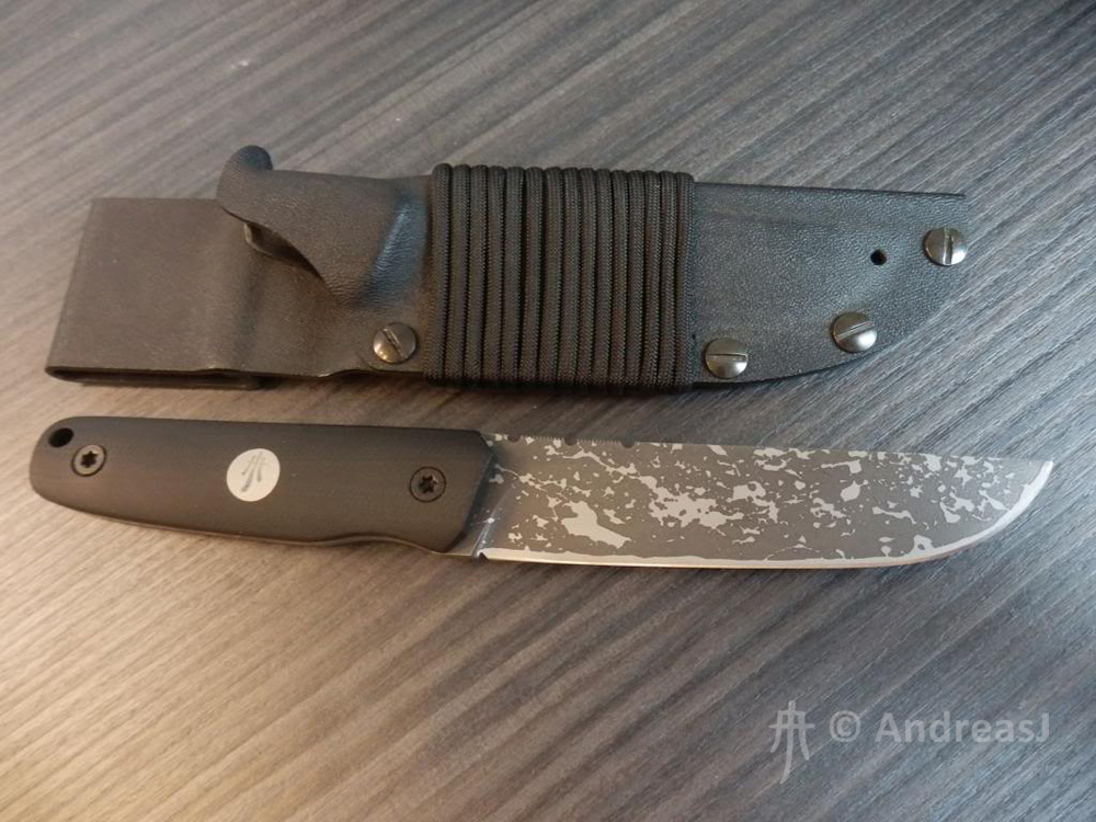

Guten Tag,
als Einstand mal ein paar Messer von mir ;D . Ich bin seit etwa 3 Jahren sehr aktiv als Hobbymessermacher unterwegs und hab schon etliches zum Vorzeigen.
Ich bau eigentlich wonach mir der Sinn steht, meistens sind es aber Ganzstahlmesser mit taktischer Optik bzw. Funktionsmesser wie Tauchermesser. Mein letztes Werk ist bei einem Workshop entstanden, mein Kurzschwert Balmung :D
Hoffe sie gefallen euch O0
PS: Sollten die Fotos zu groß sein bitte um Nachsicht, ich weiß noch nicht wie es mit den Forenregeln hier so aussieht....
So, erstmals genug davon :D. Ich hoffe ich kann eines Tages Bögen in ähnlicher Qualität herstellen ::)
Mfg Andreas

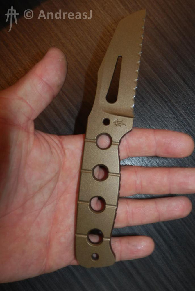

Für normal nehme ich Böhler N690, der hat sich bis jetzt einfach als sehr brauchbar erwiesen wenn nichts rosten soll :D.
Beim Tauchermesser hab ich trotzdem noch zusätzlich eine Cerakote Beschichtung in Burnt Bronze anbringen lassen.
Das splash geätzte Tanto ist aus Chipperstahl; das Balmung aus 61Si7; das Santoku mit dem Ebenholzgriff hat eine Klinge aus Damasteel.
Früher habe ich noch ein paar Messer aus 75Cr1 gemacht, bin dann aber irgendwie von den rostendene Stählen weg, da ich so Faul mit der Pflege bin ::)

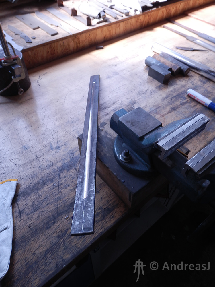

Zu 1 Balmung)
Die Hohlkehle ist gefräst da hast du recht. Gefinished wurde das mit 500er Schleifpapier auf eine 13er Langnuss gewickelt ;). Das Parierelement wurde geschmiedet und per Kontaktrad am Bandschleifer in Form gebracht. Finish wurde mit nem Scotch brite Band am Bandschleifer gemacht. Der Knauf wurde mit ner Akkubohrmaschine und nem Bandschleifer gemacht. Finish mit nem 500er Schleifpapier und Balistol. (Wenn du willst kann ich dir ein Foto vom Knaufrohling posten).
Ausgeschnitten und zugeschliffen wurde das Schwert sonst mit Flex und Bandschleifer, wie bereits gesagt.

Hier ein paar Fotos, da kann man sich dann noch mehr vorstellen wie gearbeitet wurde.....
Bild1: Schwertrohling
