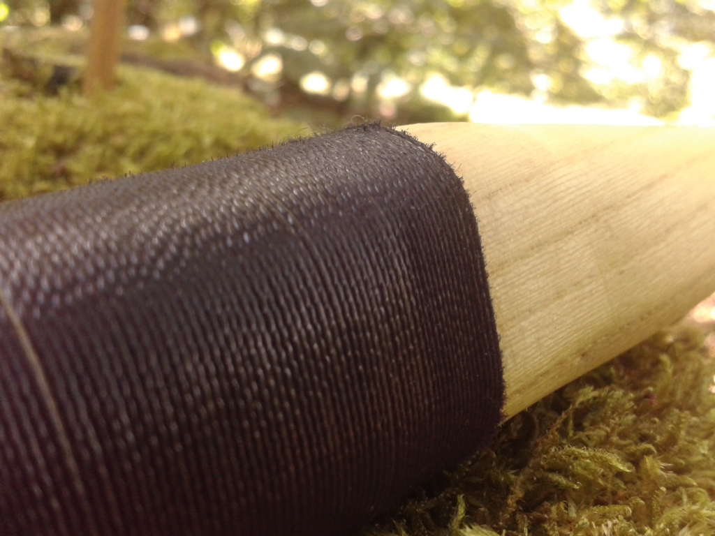

Der Spleiß ist schön unter einer Wicklung versteckt, die auch zugleich den Griff bildet.

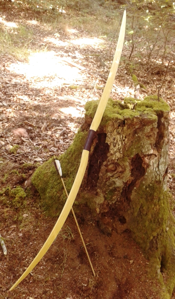

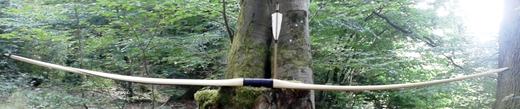

Ungespannt:
Standhöhe:
Vollauszug:

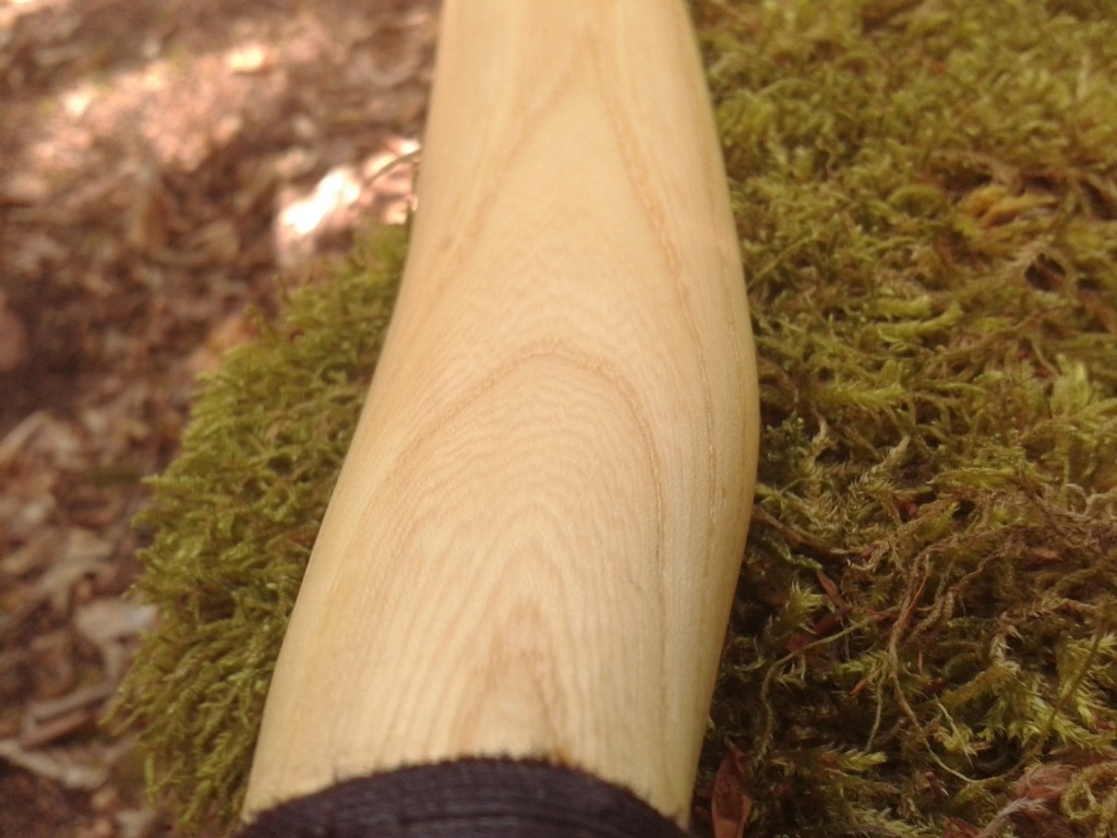

Monatsringe am Griff :) :) ...

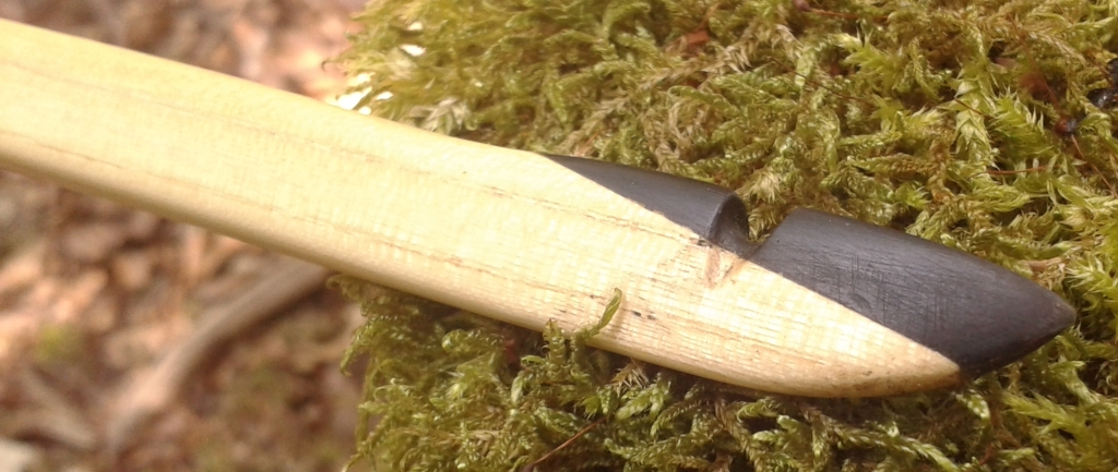

Seitenansicht der Tips:
Und von oben. Man sieht: esE ;D

Bei den Nocken fällt mir auf (vielleicht täusche ich mich) dass die Kerben waagerecht und nicht Schräg verlaufen. Würde ich, falls es tatsächlich so ist, Ändern.
Gruss Matthias

Ja, die Kerben verlaufen waagerecht, dass mach ich bei dünnen Tips immer so :)
Sind aber auch nur so tief wie die Sehne dick, von daher.... :)

Die Tips mache ich bei Overlays auch immer so - wozu sollte man sich sonst die Mühe machen, Overlays aufzukleben, wenn man dann doch seitlich Kerben einfeilen will ? >:) O0

Finde aber auch, daß die Nockkerben bissl zu gerade sind. Mit der Rundfeile bissl schräg hin und her wackeln.
Mach weiter so.
Gruß Arcus
Ja, da geh ich nochmal ran :)
