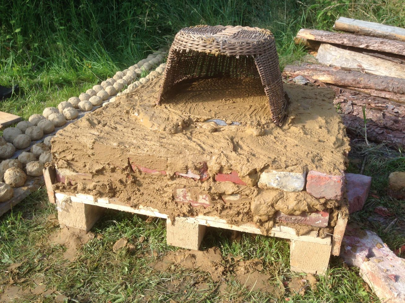

Die Steinlagen sind fertig. Oben auf wurde eine ca. 3 cm dicke Granitplatte als Backraumboden in Lehm gelegt. Darauf ein alter Holzkorb von Kai. Der soll dem Lehm die Form geben.

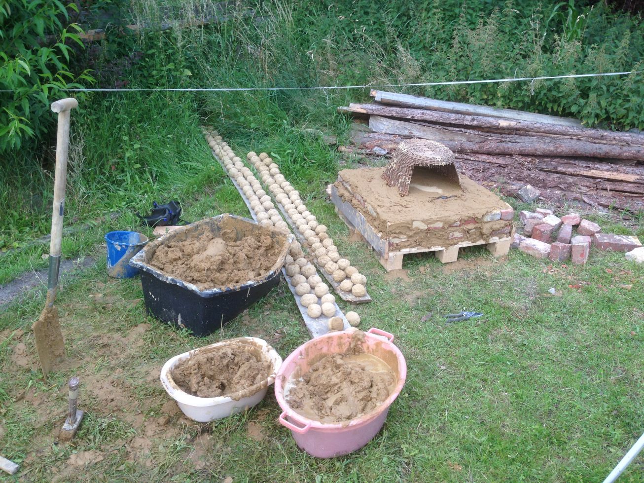

Hier der ganze Bauplatz.<br />Insgesamt wurden ca. 3 große Bauwannen Lehm verarbeitet.
Der Korb wird langsam eingemauert. Die Lehmeier werden schwimmend im Lehm verlegt. <br />Die Außenmauern sind am Ende ca. 15 cm dick.

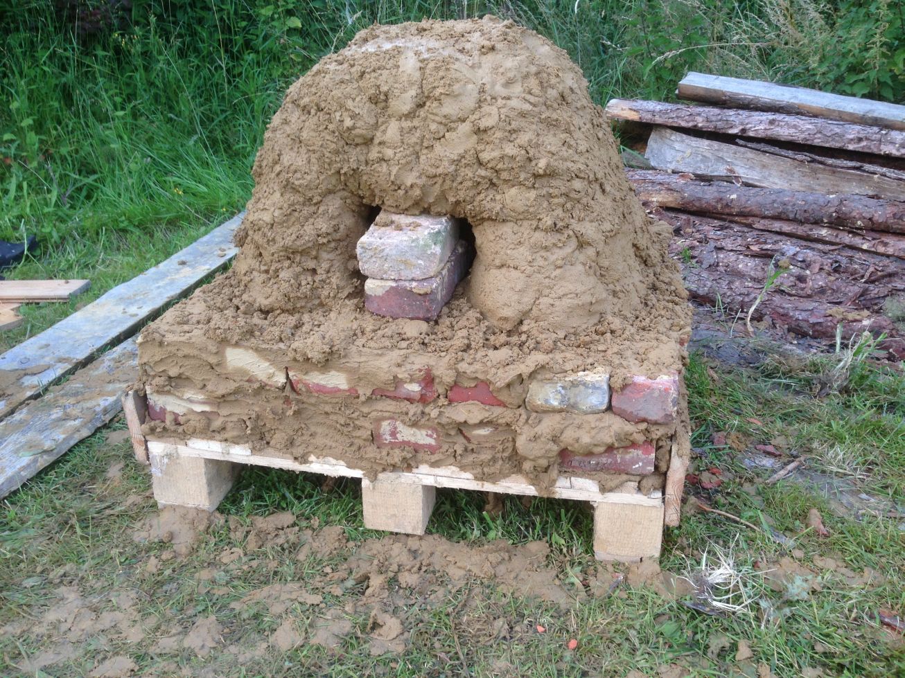

Der fertige Rohbau. Tatkräftige Hilfe von Philipp beim Lehmschmeißen war super.<br />Das Ofenloch ist mit Steinen abgestütz, weil es sonst abgerutscht wäre. <br />Oben auf dem Deckel sind 2 Lagen Lehmeier verwendet. Durch die glückliche Vermehrung war kein Ei zu viel und keins zu wenig.

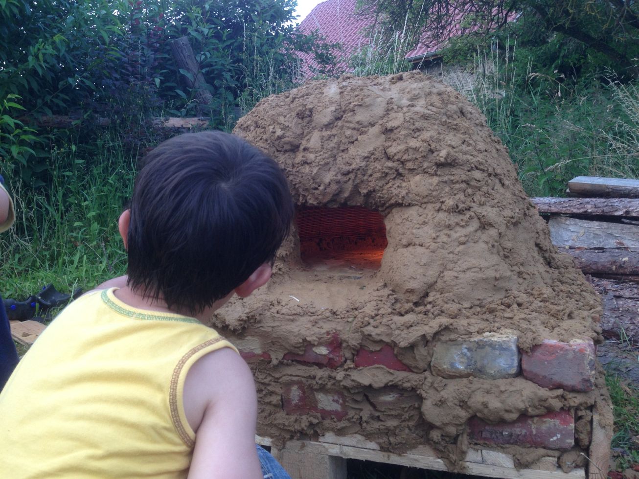

Das erste Feuer !!!!<br />Es ist jetzt 21 Uhr. In ca. fünf Stunden war der Ofen so weit fertig.<br />Grob 50 Liter Wasser sind noch im Bau gespeichert, die auf jeden Fall raus müssen. Daher vorsichtig eingeheizt, um keine zu großen Spannungen zu erzeugen. Das Feuerchen langsam gesteigert.<br />Durch die hohe Feuchtigkeit war es gar nicht einfach, ein gutes Feuer zu erzeugen.<br />Die Anheizphase am Freitag Abend ging ein paar Stunden, bis das Gebrannte Flüssige zu verlockend duftete.
Kritischer Blick, ob der Alte das auch ordentlich gemacht hat.

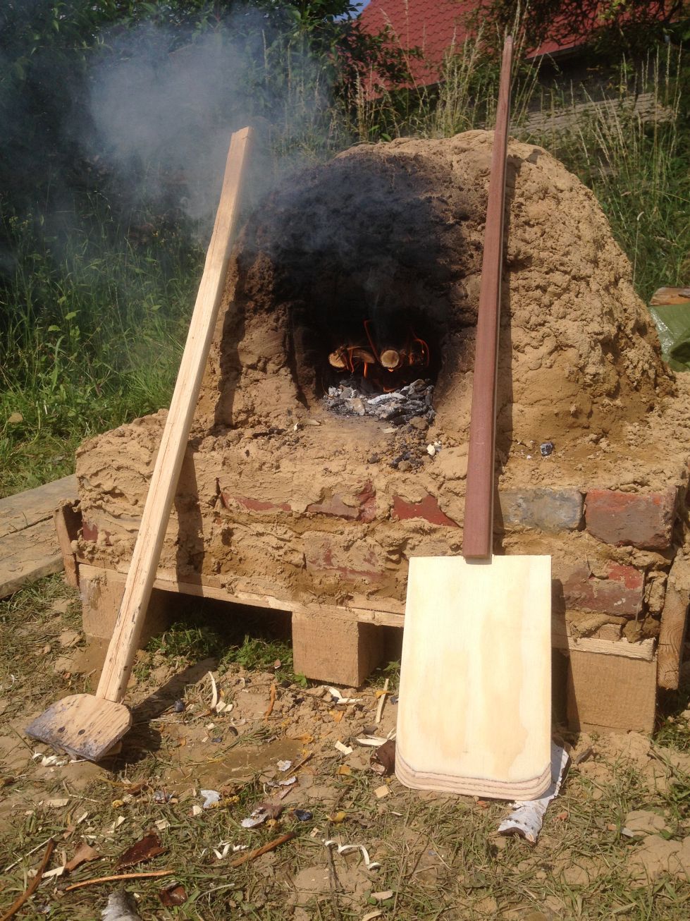

Während der Ofen den ganzen Tag über vor sich hin heizte, musste natürlich das notwendige Werkzeug gebaut werden. Und wir wären ja nicht auf einem Bogenbauertreffen, wenn uns (Kais Dakamanowadrama-Holz sei Dank!) da nicht das passende einfallen würde - der Bäckerpaddelbogen aus Massa-Bambus-Sperrholz laminiert mit eingeleimtem Reflex!! Kurz auf Bandsäge und -schleifer in Form gebracht. Fertig.<br />Dazu aus Rattan ein Ascheschaber gedämpft und los geht's.

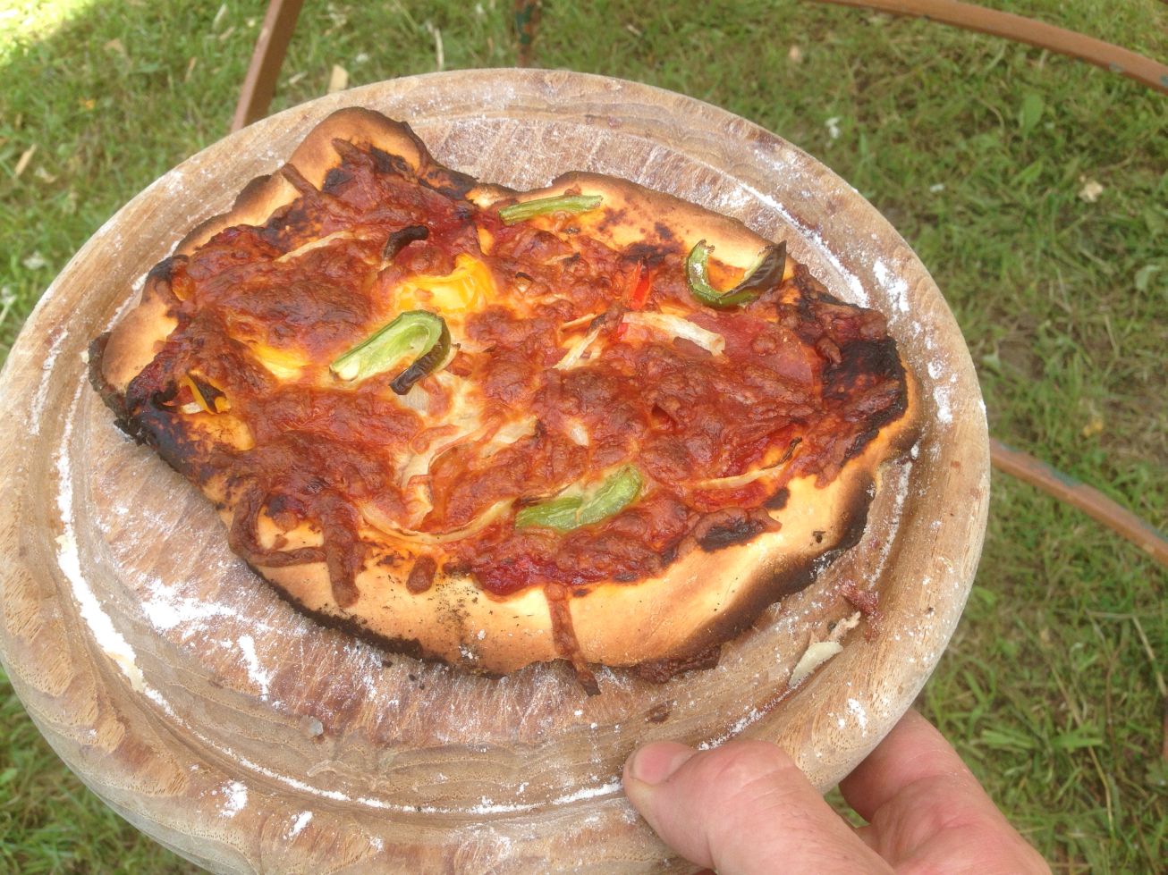

HURRA !!! Die erste Pizza (ok, das hier war schon die zweite ...) ist fertig!!<br />Deutlich schneller, als erwartet!<br />Vor lauter Übermut und Eifer ist die Pizza noch nicht ganz fertig getillert (d.h. der Teig ist nicht ganz gebacken), schmeckt aber mit mineralischer Ascheeinlage trotzdem hervorragend.<br />Es stellt sich heraus, dass die vorne liegenden Pizzen (da war das Feuer) deutlich fertiger sind, als die hinten im Brennraum liegenden.<br />Dennoch - diese ersten Pizzen sind auf jeden Fall als Erfolg zu verbuchen.
