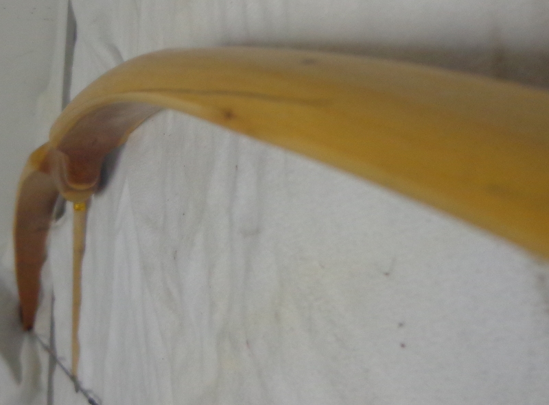

Ein eigenwilliges Beispiel dieser Art.
Bessere Bilder habe ich im Moment leider nicht zur Verfügung

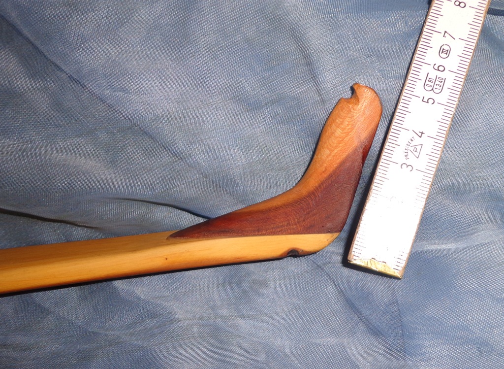

@ killerkarpfen: dein Bogen gefällt mir sehr gut.
Deine Nocken erkenn ich nicht klar, hast du da zwei Overlays übereinander? Wäre dankbar für eine Nahaufnahme.

deckelsmoog hat geschrieben:@ killerkarpfen: dein Bogen gefällt mir sehr gut.
Entschuldige ich habe den Faden aus den Augen verloren und erst nach vielem suchen wiedergefunden.
Gern ein paar Nahaufnahmen.
Der Bogen hat wie erwänt eine etwas eigenwillige Bauweise. Er ist 1.22m Ende zu Ende Eibe. Dazu 4cm kleine Syahs aus einer Astgabel vom Zwetschgenbaum aus dem Garten.
Der Anschein der doppelten Overlays rühren vom schönen Farbunterschied des Splint und Kernholzes der Zweschge her.
Die Krümmung war bereits im Stave drin, deshalb hatte ich die Idee Recurves in den Bogen zu bringen, was letztich als zusätzliche Verlängerung nit diesen Syahs umgesetzt wurde.
Es sollte eigentlich ein Kinderbogen werden.. leider habe ich bisher kein Kind gefunden welches ihn ziehen mag
28" Auszug sind möglich bei geschätzten 40 - 45#
24" wären für den "Giftzwerg" ideal, doch da bleibt eben immer noch eine Menge an Pfunden .
