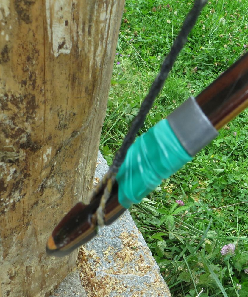

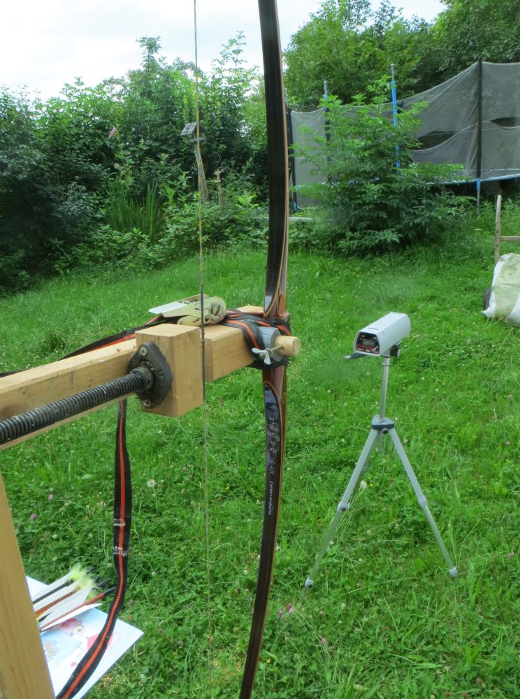

hallo,
wenn wir Bögen bauen, dann versuchen wir natürlich, die Tip Masse möglcihst gering zu halten, insbesondere beim Langbogen, da zählt jedes Gramm.
Vor gerumer Zeit hatte ich mal versucht, diesen Einfluss etwas mit Zahlen zu belegen. Der Proband war ein 28lbs Recurve mit relativ schweren Holzpfeilen.Als Ergebnis kam heraus, dass ein bischen mher oder weniger Masse keine merkliche Änderung bewirkt. Obwohl die Ergebnisse erst einmal etwas zweifelhaft erschienen, hatte der leichte Recurve mit den schweren Pfeilen sicherlich einen Einfluss auf das Ergebnis.
Nun, heute habe ich das Experiment mit einem 50lbs Langbogen wiederholt und Pfeilen um die 9gn/lbs. Bleiplättchen von 10g, 20g und 30g wurde an jedes Tip fixiert. Unten im Diagramm das Ergebnis
30g an jedem Tip reduzierten die Pfeilgeschwindigkeit um nur 5%, die gleiche Reduktion wurde erreciht, wenn der Pfeil um 25gn (=1,6g) schwerer war.
Decken sich die Ergebnisse mit euren Erwartungen oder Erfahrungen?
