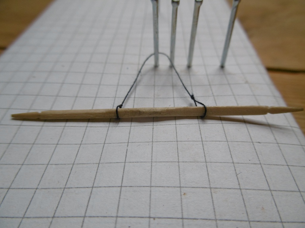

Hallo!
im topic "holztauschbörse" hatt ich die frage "douglasienbogen - spätholz" angesprochen...
jemand meinte, douglasie wäre kein gutes bogenholz (ist es ja auch eig. nicht), aber als alter sturschädel und mit genug rohmaterial hab ich schon die feste absicht, mir daraus was zum schnippsen zu basteln
die staves liegen zum trocknen, also reden wir frühestens in einem jahr über ernsthafte ergebnisse
falls jemand sich schon mal intensiv mit douglasie beschäftigt und erfahrung gesammelt hat, würd ich (und alle anderen sicher auch) mich freuen, an dieser stelle etwas zu fachsimpeln.
und wer jetzt den finger hebt und sagt es geht nicht, schon mal ´n zahnstocher getillert?
-geht! also MUSS douglasie auch gehn!

Ich sag mal so: Dein Zahnstocher scheint noch nicht fertig getillert zu sein. Aber Deine Idee, einen Douglasienbogen zu bauen, finde ich klasse ebenso wie die Bögen, die neuerdings aus den "unglaublichsten" Hölzern gebaut werden. In der TBB finden sich auch immer wieder Passagen, in denen es um Bögen geht, deren Holz ursprünglich als eher ungeeignet gilt. Ich habe den Eindruck, dass wir bei FC live erleben, wie lange bestehende Dogmen aufgebrochen werden, und das finde ich sehr spannend.
Ich bin schon gespannt auf Dein Douglasienprojekt und wünsche Dir viel Erfolg.

Was deinen Zahnstocher angeht: schöne Präsentation, aber rechts biegt er dann doch bissl griffnah
Vielleicht kannst du an dieser Stelle mit einem Facing aus Osage, anschließendem Tempern und einem Backing aus handgesponnener Seide noch was retten
