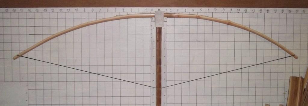

Tiller / Auszug bei 18&quot;...
Tiller / Auszug bei 18"...

2. egal aus welchem Winkel du versuchst zu kaschieren, der obere Wurfarm ist im äusseren Drittel noch zu steif. ;)
Mach den oberen Wurfarm richtig rund, dann haste halt 75#@31"... die 5cm mehr Auszug würden dir sowieso gut stehen.

@Blacky: Guck mal, was unter dem Vollauszugsbilld steht ;)
Eddytwobows hat geschrieben:...und klassisch von der Seite...
(...die etwas steifere Stelle am oberen WA- drittel wurde nach dem Foto korrigiert... ;-) )
Aber als Leiter des BdM musste schon nochmal ein neues Foto machen >:) >:) >:) >:) >:) >:) :-*
Blacksmith77K
Beiträge: 6025
Re: Fast ein Wiki-Bogen / Eiben LB, 75#@29"...ca...
Beitrag von Blacksmith77K »
Eben, sehe ich auch so. ;D (...kann ja jeder behaupten...)
