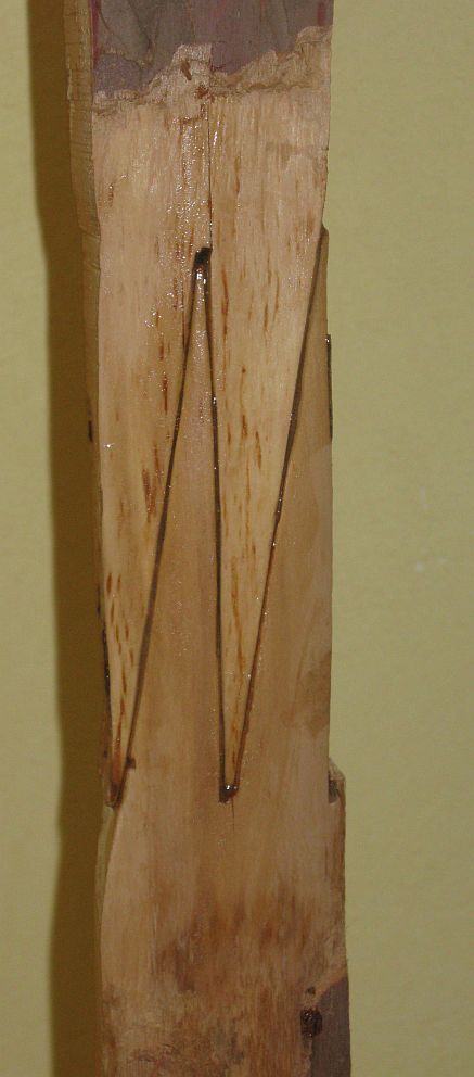

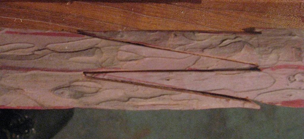

Wo, wenn nicht hier? Ich möchte einen Z-Spleiss kleben:
Breite des Spleisses: 4cm
Länge 10cm
Der Spleissbereich soll/muss steif bleiben.

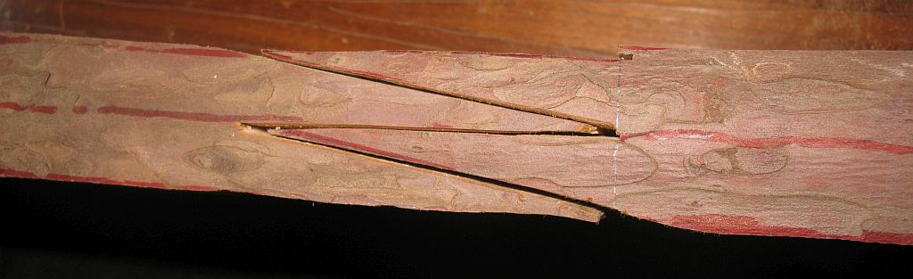

ineinander geschoben...
Die Passung ist nur durch ineinander Klopfen zu erreichen, also Holz an Holz. Bis auf eine Seite, wo ein Spalt ist.

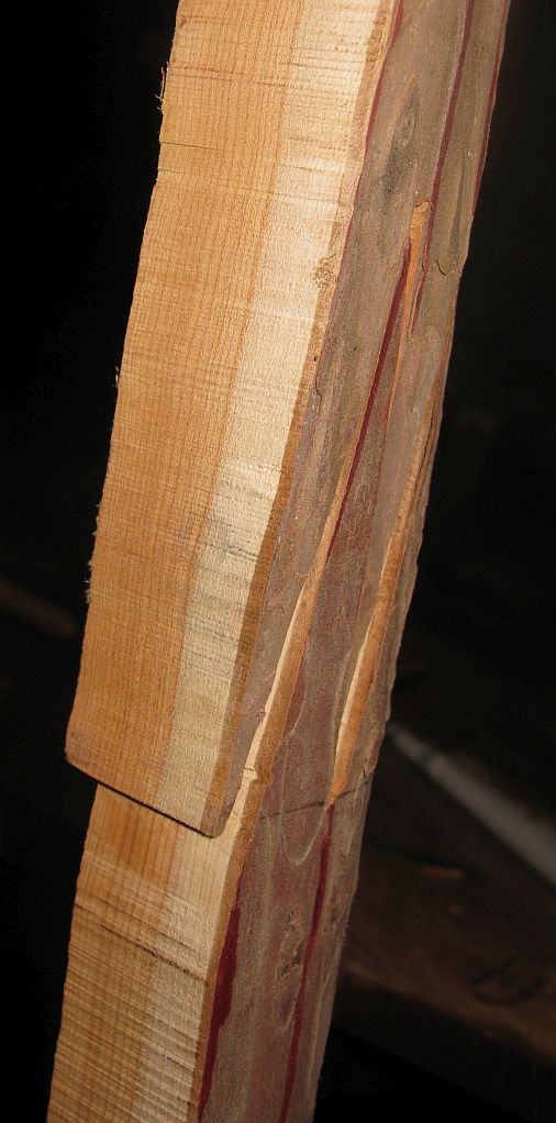

Durch eine Zwinge schliesst sich auch dieser Spalt.
Mein Problem ist und meine Frage an Euch: Die Mittellinie zieht ein bisschen nach rechts. Wenn ich den Epoxy in der Fuge habe und das Ganze etwas nach links auf Linie drücke...Würde der abgebundene Kleber den Spleiss so halten können, dass der Rohling in der Mittellinie bleibt?
Oder sollte ich die Spleiss-Passung doch noch weiter bearbeiten?
Ich habe die Befürchtung, dass mir zuviel Material verloren geht und der Mitteldorn des Z-Spleisses immer kürzer wird (beidseitig).
Oder ist das allgemein beim Z-Spleiss so, dass man die Ausrichtung der Mittellinie durch die Einkürzung des Mitteldorns steuern kann/sollte?

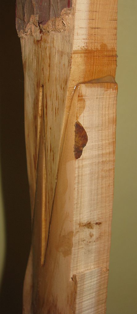

Zur Verdeutlichung nochmal das Foto:

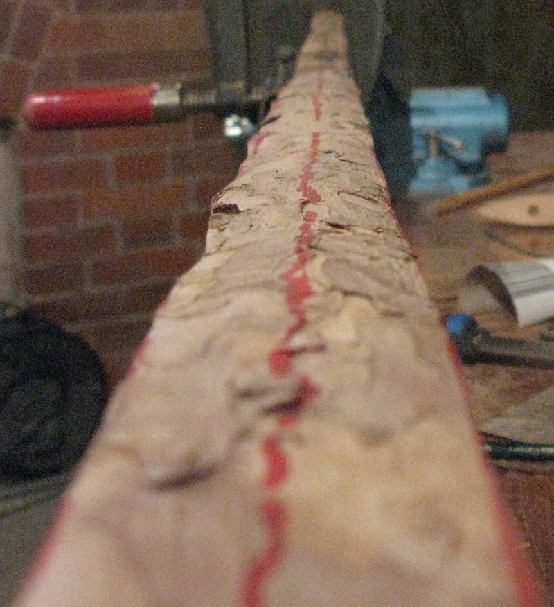

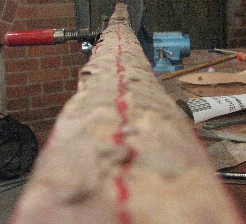

Und die Mittellinie:
Hier ist der Knick in der Mittellinie am Spleiss deutlich...
Hier ist der Rohling auf Linie. Ich drücke das vordere Spleissbillet mit der Hand etwas nach links...
Ein kleines Setback ist geplant...
Von unten....
Von unten....
ZU dem Linien-Problem, momentan betrete ich beim Spleissen Neuland. Daher bin ich etwas ratlos ??? Sollte ich es bei dem sanften Seitendruck belassen und es einfach verkleben, oder doch noch nachbearbeiten?
Am End biegt sich das Ding doch wieder aus der Linie...

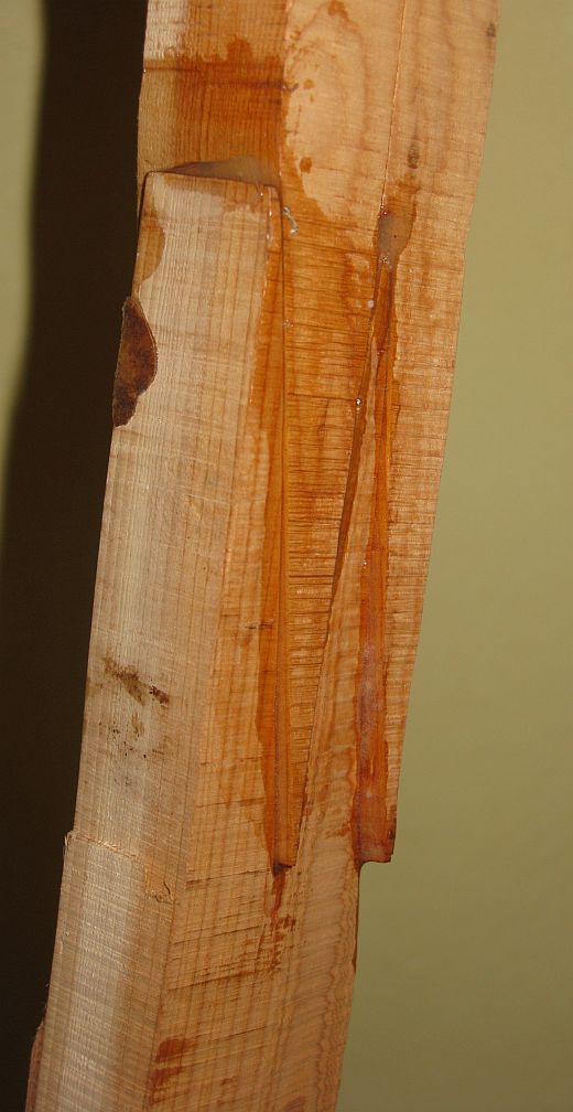

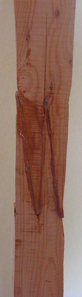

So sieht der Spleiss aus:
oben
oben
unten
unten

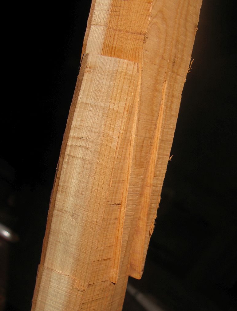

schräg oben
schräg oben
der kleine setback ist drin
aber auch ein kleines durchgehendes "Ast"Loch jeweils dort wo eine Spleiss-Spitze durch die Stopperwirkung des Klebers steckenblieb. Ist meiner Meinung nicht so schlimm, da die Spleissverbindung eh steif bleiben soll.
Achso, eine Erfahrung noch...nicht bei Temperaturen unter 15 Grad arbeiten und die kleine mitgelieferte Mischwanne ist einfach nur lästig! ;)

Sieht doch ganz gut aus :)
Das nächste Mal: etwas Luft lassen, was die Passgenauigkeit angeht :D
Was die Risse angeht: Ich würde etwas Epoxy einföhnen und noch ne feste Wicklung drummachen (natürlich auch mit Epoxy gesichert), dann passt das :)
