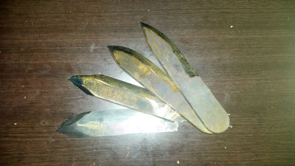

So ein bißchen weiter ist es gegangen.
Eine brauchte noch etwas Zuwendung. Die war etwas krumm geworden beim weichglühen :D
Die sind recht groß und sollten locker für 4 Messer reichen:
Vorläufige Form
Eigentlich hab ich gedacht nimm was stabiles zum Pfeile popeln, aber so wie dass jetzt in der Hand liegt kann man das Holz damit auch einfach zu Sägemehl zerkloppen damit ;D
AZraEL
Beiträge: 999
Registriert: 18.05.2004, 14:20
Re: Neues Leben als Bogenmesser
Beitrag von AZraEL »
fein!
womit hast du den schliff gemacht?
bowa
Beiträge: 3092
Beitrag von bowa »
Schleifbock und Flex. Und so Schleifaufsätze für die Borhmaschine.
Osboan
Beiträge: 1310
Beitrag von Osboan »
Coolio, da sieht man ja sogar noch die Zähne der Feile :-) gute idee, das regt zum Nachmachen an.

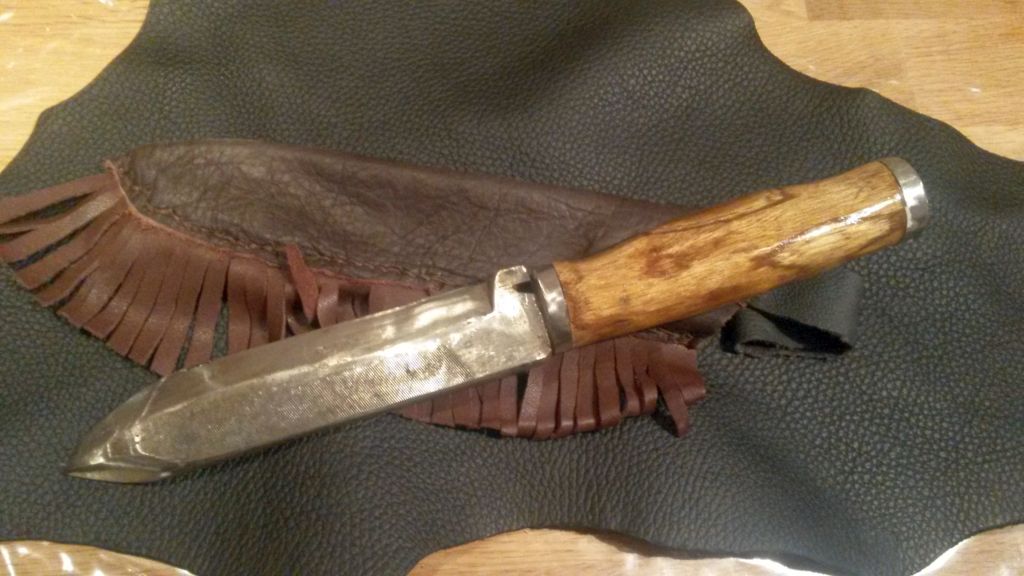

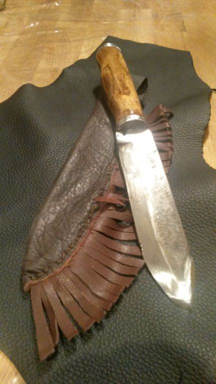

So, mein Bogenmesser ist feddisch.
Zumindest so gut wie. Muss es noch etwas schärfen.
Polieren werd ich das nicht großartig. Erstens weil es mir so "etwas grob" gefällt und weil ich gedenke es zu nutzen und dabei wird es eh die ein oder andere Macke und Schmarre bekommen. ;D

Sieht wuchtig aus, das Buttermesser ;) Handschutz und Knauf hätte ich bei dieser Klingendimension größer gewählt. Aber hey, du hast ja noch ein paar Klingen zum experimentieren.
bowa
Beiträge: 3092
Beitrag von bowa »
Joa damit fäll ich zur Not den Baum in dem der Pfeil steckt ;D
jetsam
Beiträge: 2421
Beitrag von jetsam »
Schönes Ding, sieht aus, als könntest Du deinen Sohn zum Größenvergleich danebenstellen. ;D
Wie hast Du Knauf und Zwinge gearbeitet?

bowa
Beiträge: 3092
Beitrag von bowa »
Wie gearbeitet? Das war ein Rundstahl davon hab ich zwei Scheiben abgeschnitten in eine ein Loch gebohrt und alles mit Epoxy verklebt ;D
jetsam
Beiträge: 2421
Hätte von hier aus auch als Fassung für den Griff in Form getriebenes Edelblech gewesen sein können.
