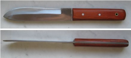

Mein Messer war mal eine Raspel. Das habe ich speziell als Bogenmesser geschmiedet und musste drei wichtige Bedingungen erfüllen. Pfeilspitzen aus einem Baum puhlen, Brot und Wurst schneiden und dem damaligen Waffengesetz entsprechen.
(Letzteres hat man bei uns in Helvetien bezüglich Messern zum Glück wieder abgeschafft! ;) )
Der Stahl ist nicht gehärtet. Dadurch bricht es beim heaushebeln einer Pfeilspitze nicht ab. Die Klinge kann sich verbiegen, aber in diesem Fall auch wieder kalt gerichtet werden.
Die Klinge ist mit einer starken Angel in der Abschlussplatte vernietet. Der Griff selbst ist aus einer Gabelung eines Hirschgeweihs ausgeschnitten. Auf die grosse Abschlussplatte kann mit dem Handballen ohne Schmerzen draufgehauen werden.
Die Parierstange die vordere Griffplatte ist mit Hartlot auf die Klinge gelötet
Einzig die Schnitthaltigkeit hält nicht all zu lange an. Mit einem geeigneten Abziehstein ist sie aber im Nu wieder scharf wie eine Rasierklinge.
Zugegeben Q+D aber das Messer ist mir so ans Herz gewachsen, da mache ich nichts mehr dran ...
