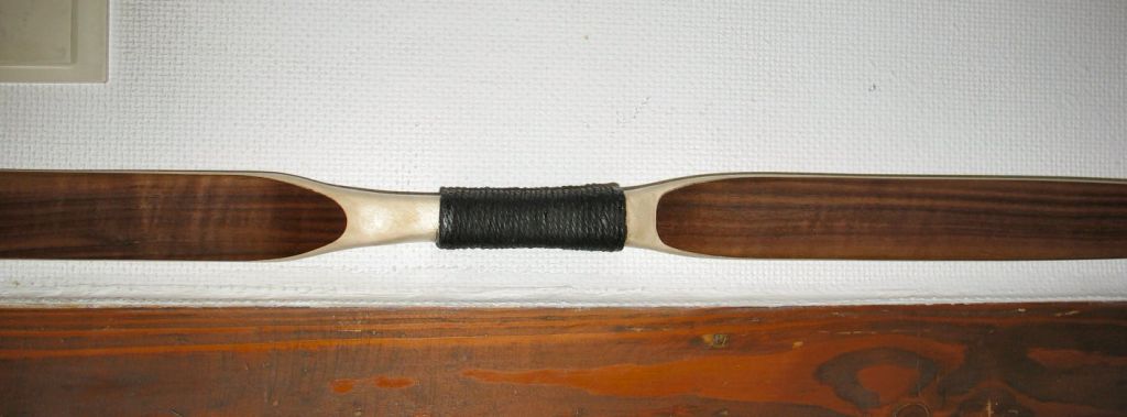

Aber um eine Pfeilauflage über dem Griff zu haben, muss man das Holz ja zwingend über dem Griff breiter gestalten. Anders geht es nun mal nicht, es sei denn man will auch bei einem Flat auf eine PfeilAUFlage verzichten. Was ich übrigens auch bevorzuge.
Spinetechnisch ist dann ähnlich wie bei einem ELB.
So etwa:
Aber WENN es eine Pfeilauflage sein soll, dann muss der Bogen an der Stelle recht breit sein, damit man ihn einerseits einsägen kann, er andererseits aber nicht bricht. Meistens sind derartige Konstruktionen, was den Spine der Pfeile angeht, etwas weniger anspruchsvoll.
Beispiel:
http://www.longbow-woelfe.de/woelfe/bog ... f_mass.gif
So etwa:
Beispiel:
