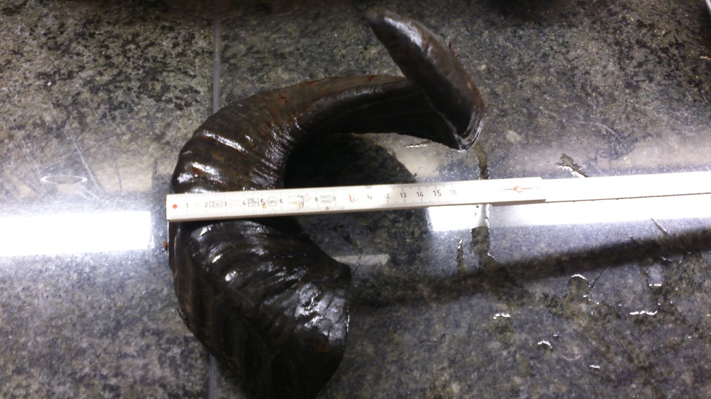

Beiträge: 6815
Hat gedankt: 277 Mal
Hat Dank erhalten: 412 Mal
Re: Möllegabet mit Horn belegen - Eine Spinnerei!?
So sehn die aus
Heidjer
Beiträge: 6896
Hat gedankt: 17 Mal
Beitrag von Heidjer »
Watussihorn ist sehr dünn, aber okay, für so ein Vorhaben braucht man eh keine dicke Hornschicht. ;)
Aber was ich schreiben will, ist, Horn ist nicht Druckfest sondern Drucktolerant, es kann bis zu 5% komprimiert werden und geht in seine Ausgangsstellung zurück.
Horn ist aber nicht schnell, es federt eher träge und Horn ist schwerer wie Holz.
Diese Eigenheiten vom Horn bedeuten, das der Bogen einige wichtige Eigenschaften haben muß. Der Biegebereich muß möglichst kurz gehalten werden damit die Hornschicht nicht zu lang und schwer wird. Der Biegerbereich muß einen großen Bereich umfassen damit man viel von den 5% Drucktoleranz ausnutzt. Das alles führt dann zu den typischen Hornkompositbögen, sehr viel Reflex im abgespannten Zustand und lange Hebel am Ende des Biegebereiches. Dazu kommt dann noch, das kaum ein Holz so Zugtolerant ist das es zum Horn paßt, also muß auf den Rücken dann Sehne. ;)
Ach ja, zum Schluß noch, damit ein Hornkompositbogen seinen Gewichtsnachteil gegenüber einen reinen Holzbogen überwindet, sollte der Bogen über 50# angelegt sein. ;)
