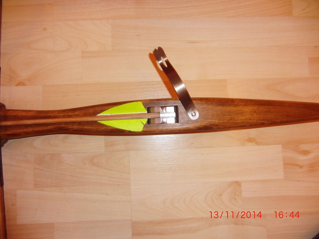

Hallo!
Habe wieder einmal eine Armbrust gebaut. Diesmal sollte sie einfach aufgebaut und nicht so aufwendig sein wie die letzte. Sie hat eine Nuss aus Alu. In die Nussraste habe ich natürlich Stahl eingesetzt. Der Abzugshebel ist ebenfalls aus Stahl.

Schöne Arbeit!
Ich persönlich würde die Nuss aus Hirschgeweih machen.....
Unter dem Bolzenhalter fehlt eine U-Scheibe.

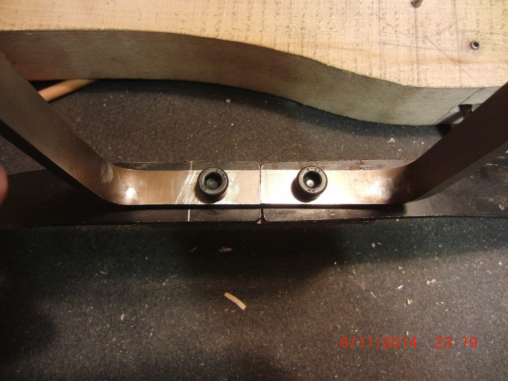

Hallo.
Das sieht mir nach einer robusten, guten Alltagsarmbrust aus.
Der Stahlbogen hat mich durch die Aufsätze aber eher an die typischen Zubehörbogen erinnert.
Hast Du den selbst gemacht??
Der Säulenabfall am Ende ist eher Geschmacksache, da favorisiere ich einen linearen verlauf.
Gute Arbeit.
Riozzar
Gute Arbeit.

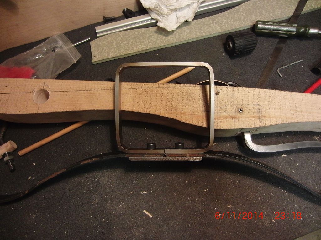

Hallo Rizzar!
Durch den Säulenabfall kann man meiner Meinung nach besser zielen. Der Bogen ist eigentlich aus 2 Teilen. Ist von einer Armbrust (Chinakracher) die ich geschenkt bekommen hab. Hab die beiden Wurfarme miteinander verbunden. Siehe Bild.

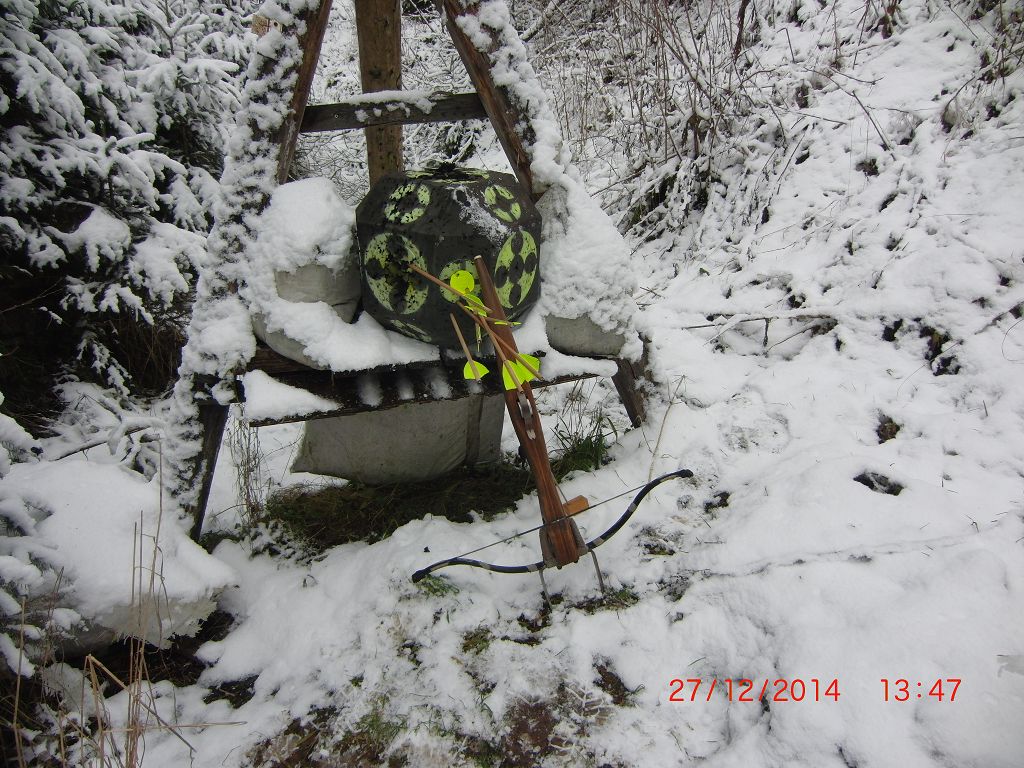

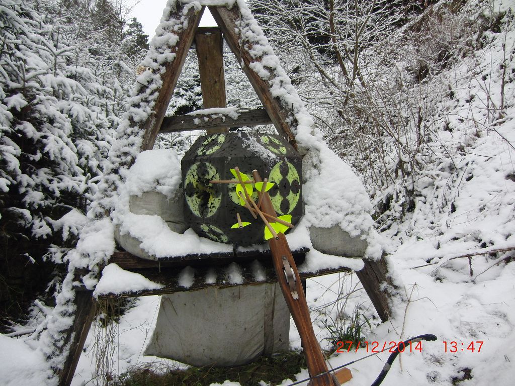

Hab heut mal getestet. Die Entfernung war laut meinem Rangemaster 28m. Diese Entfernung passt gut wenn man über die Haltefeder und Pfeilspitze zielt.

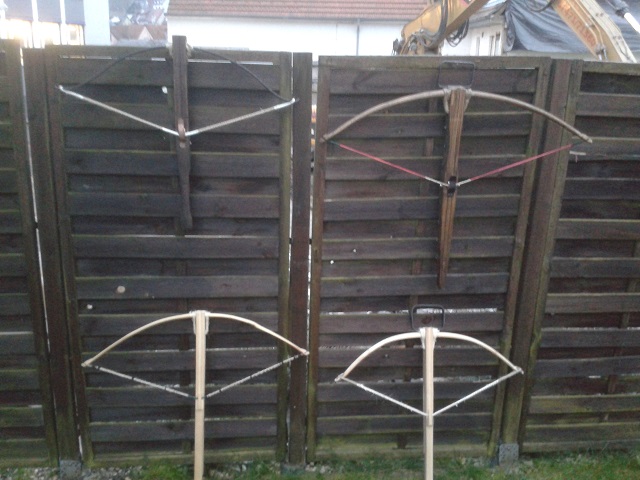

Re: Einfache Armbrust
Hi Steven,
das Ziel ist 50x50cm und rot.
In der Regel halte ich da ein wenig drüber. Brauche aber je nach Wetter und Wind 10-15 Schuss bis das passt.
Z.b.: Hab da mein Auto als max. Ziel bei ca. 70- 80m. (Muss da immer etwas variieren je nach Wetter und Wind)
Target steht bei ca.50m
Um in die Mitte zu treffen, ziele ich auf das Fenster.... des kleinen gelben Auto.
Ah, sorry ich setze einen zweite Stange mit Markierung wo vorher das Auto stand, in der Höhe des Autofenster und dann geht's los.
Gugst Du.
Gugst Du.
