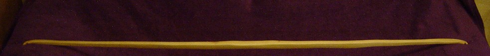

67#/28", 396g, lil´beast, mein bisher bester Bogen?
- Bowster
- Beiträge: 3689
Osage Orange(aus Nebraska)146cm N/N, 141cm Sehnenlänge(12StrangFF+), Ringcount:plus/minus 30Ringe/Zoll(je nachdem wo man gerade misst), 396g ohne Sehne, 67#/28"

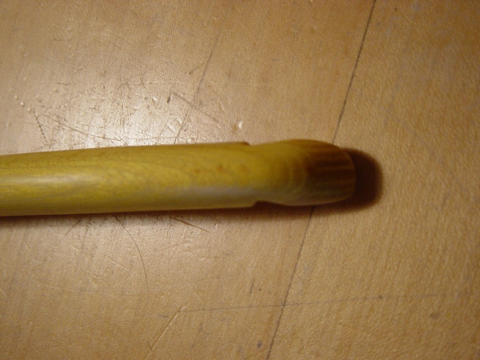

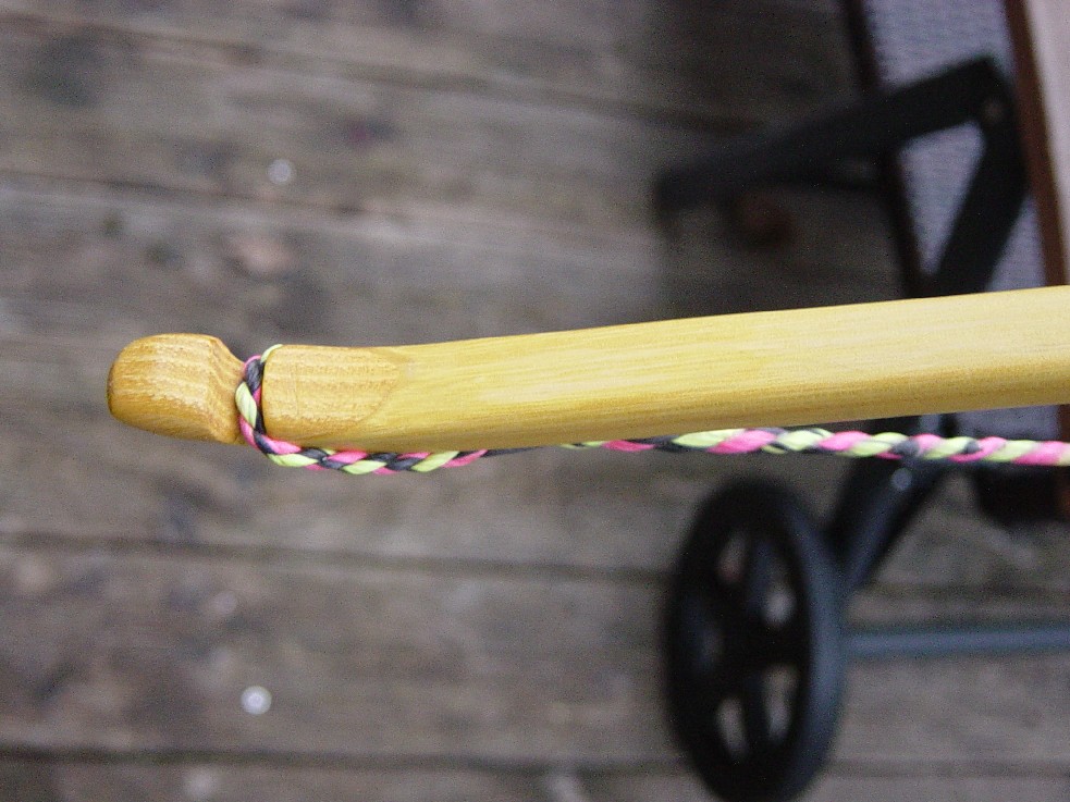

-Nocks sind auch aus Osage aber mit stehenden Ringen

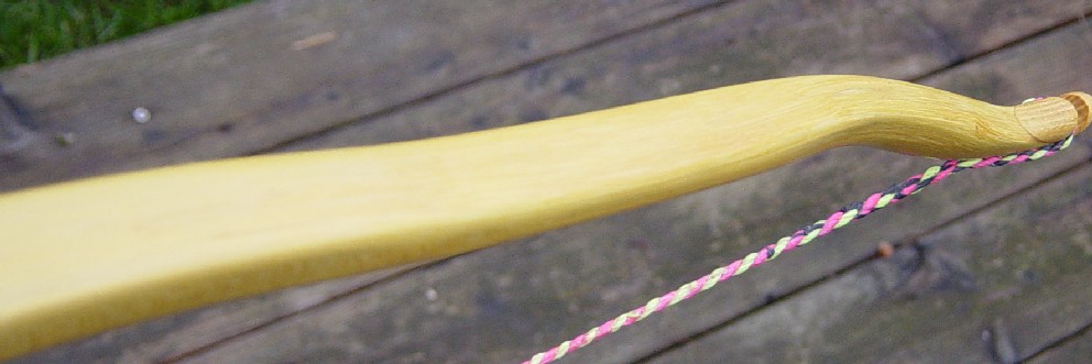

-der Griff beteiligt sich auch am Biegen
-ca 12cm der Enden sind starr
-ein Wurfarm ist ein wenig snaky
-gefühlt würde ich sagen,das ich hier das Potential des Holzes voll ausgereizt habe
-nach dem Abspannen 2"Set, nach einer Stunde noch 1", eigentlich aber noch jeweils 1" mehr, da der Rohling leicht reflex gebogen war.

Jup so sieht ein Osage aus der die Eigenschaften des Holzes nützt. (Voll ausgereizt ist relativ, wenn Haltbarkeit gegeben sein soll ist die Reserve die der kleine hat notwendig, wenns ein reiner "Flight Bogen" wäre ginge sogar noch ein wenig mehr bzw. weniger z.B.138cm statt der 146cm)
Aber auch so bin ich sicher das du noch nie so einen schnellen Selfbow in der Hand hattest...mit den Dimensionen die du benutzt hast wird er halten, wie schon an anderer Stelle erwähnt, die 8 Stück die ich mit ähnlichen Dimensionen bisher gebaut habe halten alle.

Eine Frage: Warum stehende Ringe an den Tips?
Hatte erst einmal Osage in der Hand, aber das kam mir doch erstaunlich instabil quer zu den Ringen vor.
- Bowster
- Beiträge: 3689
Re: 67#/28", 396g, lil´beast, mein bisher bester Bogen?
einfach nur so, und meine Öhrchen sind so dick aufgepolstert, da sehe ich kein Problem.

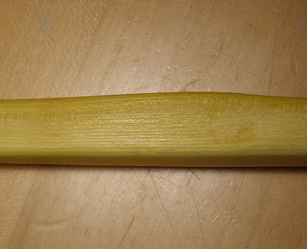

Hallo, 67# bei dem Bogengewicht iss ne ganz schöne Hausnummer. Und da hätten wir mal wieder einen Beweis dafür, dass manche Laubhölzer offensichtlich auch mit dünnen Jahresringen ganz schön was hermachen - bei dem Ringzähler heisst das ja, dass die Jahresringe zumindest teilweise weniger als 1 mm dick sind. Geile Sache das.

Steiles Teil, der Bogen! Aber mal ne Frage: ist bei Osage die Stärke der Jahresringe wirklich auch so qualität-entscheidend wie bei Esche, Ulme (oder was weiss ich-)?
Z
Z
Albert Einstein
Albert Einstein
- Bowster
- Beiträge: 3689
Die Frage kann ich Dir leider nicht befriedigend beantworten, was meine Erfahrung angeht, nein. Bei dünnen Jahresringen ist auf jeden Fall besondere Sorgfalt beim freilegen des Rückenrings notwendig.

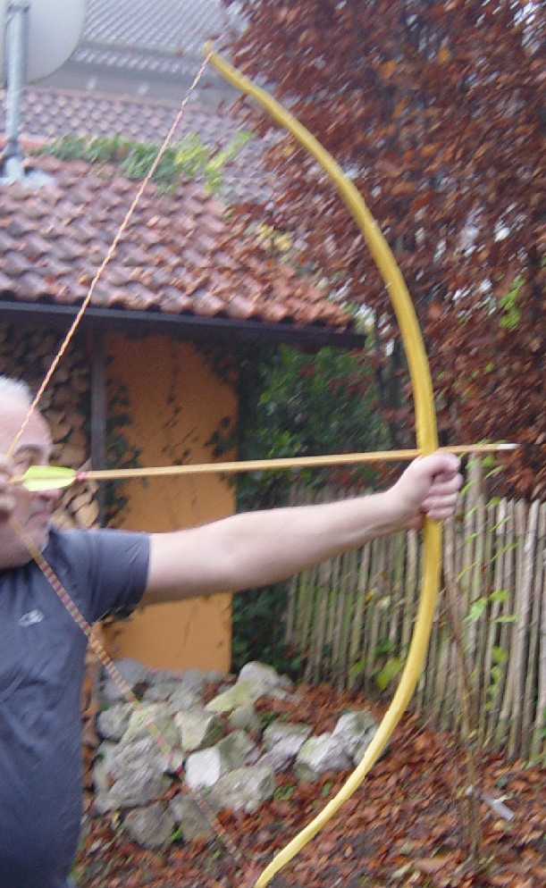

Habe heute auf dem Parcours in Hallaich die ersten Schüsse abgegeben, die erste Hälfte des Parcours schoss ich eher schlecht als recht, mit zunehmender Gewöhnung an den Bogen war das Ergebnis in der 2-ten Hälfte des Parcours bereits recht zufriedenstellend, wo er nicht mit halten kann mit meinem ACS-Langbogen, das ist bei Schüssen über mehr als 40m, da muss ich dann doch deutlich höher halten, als mit dem 14# schwächeren ACS.
Ansonsten habe ich viel Vertrauen aufgebaut, vom Gefühl her würde ich sagen, daß er die 28" Auszug trotz seiner Kürze gut weg steckt. Ich habe den Bogen nicht sofort nach dem Schiessen abgespannt, sondern erst zu Hause und direkt danach das Zuggewicht nochmals überprüft und war doch sehr angenehm überrascht, daß das immer noch genau 67# waren. Ausserdem habe ich meinen ersten Ledergriff gebaut, greift sich eigentlich ganz angenehm.
Die Bilder: 1x Standhöhe, 1x direkt nach dem Abspannen, und einmal mit ca 17" Auszug.
