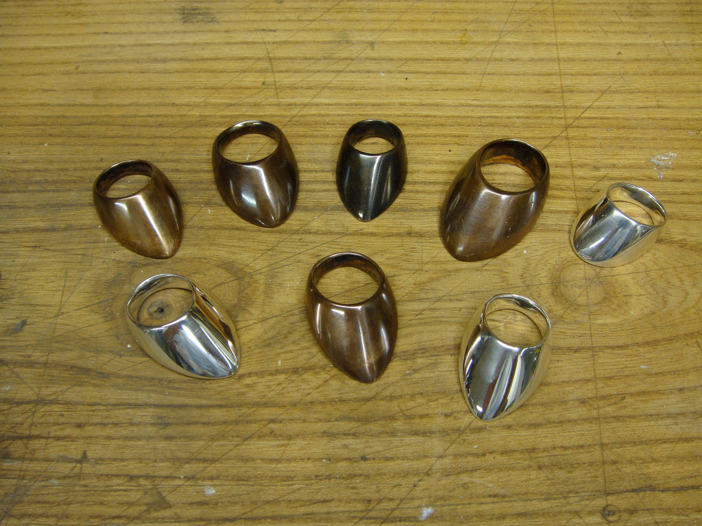

Re: Projekt: Osmanische Daumenringe
Na dann ergänz' ich mal...
So, wie Janitschar schon sagte, uns interessiert eben wie die Ringe im Gebrauch so sind, wie jeder mit dem Messen, der Form usw zurande kommt, und es soll halt einfach einfacher werden in die Daumentechnik ein zu steigen…
Wir haben nun also 10 Modelle, die wir giessen lassen können. Das geht in fast jedem Metall, primär bieten wir hier aber mal Bronze und Silber an. Wenn jemand Gold will… PN an mich
Wir machen das, wie schon erwähnt, rein auf Selbstkostenbasis - Gusskosten plus anteilg ein paar Euro für die Gussform und halt ggF Porto usw.
Unsere Zeit und die der Daumenworkshop-Teilnehmer ist gratis - zumindest soweit das Entwickeln der Formen und Herstellen von Rohlingen geht und auch Hilfe und Beratung beim Anpassen, Versäubern usw.
Wenn wir für Euch einen Ring komplett versäubern oder auch änden sollen, dann kann ich das gern auch machen, da kann es aber schon sein, dass ich was verlangen muss.
Wie gesagt, eigentlich liefern wir Rohlinge und Beratung aus der Ferne hier über’s Forum z.B…
Wenn aber jemand was spezielles braucht, Probleme hat oder von den Formen gar nix passt… dann rührt Euch einfach per PN.
Ich stell’ evtl auch parallel mal eine Luxusversion eines Daumenringes rein… für den Osmanen der sonst schon alles hat…
möglich ist da vieles… nicht allerdings unbedingt noch vor Weihnachten oder für €25
Womit wir bei den Kosten wären...
Kostenmässig kommen wir bei den Ringen folgendermassen raus:
Ringrohlinge bis 25g in Bronze €25 und in Silber €40
Ringrohlinge ab 25g in Bronze €35 und in Silber €50-70
Bei den schwereren Ringen kostet der Guss einiges mehr (der Guss ist leider nicht unbedingt super-günstig - weil eben einzeln in D gemacht und nicht 1000-Stück-weise in China...).
Naja, daher eben aber auch der Preissprung sogar in Bronze - in Silber erklärt er sich ja fast von selbst durch den höheren Materialeinsatz, in Bronze ist es eben primär weil pro Guss ein Kg Metall ca vergossen wird, und je nach dem wie viel Teile das dann sind errechnet sich mal ein höherer Stückpreis oder ein geringerer...
Porto berechne ich, wenn ich die Dinger verschicken muss, mit €5.
Das ist weil ich versicherungstechnisch nur als Einschreiben verschicken kann (normaler weise €4,55 bei der Grösse, plus Umschlag und Schuhsohlen-Abnutzungspauschale).
Wenn mich jemand explizit bittet was anderes zu machen kann ich das schon tun, Risiko trägt aber dann bitte der jenige selbst. Ich bin dann nicht versichert wenn was abhanden kommt.

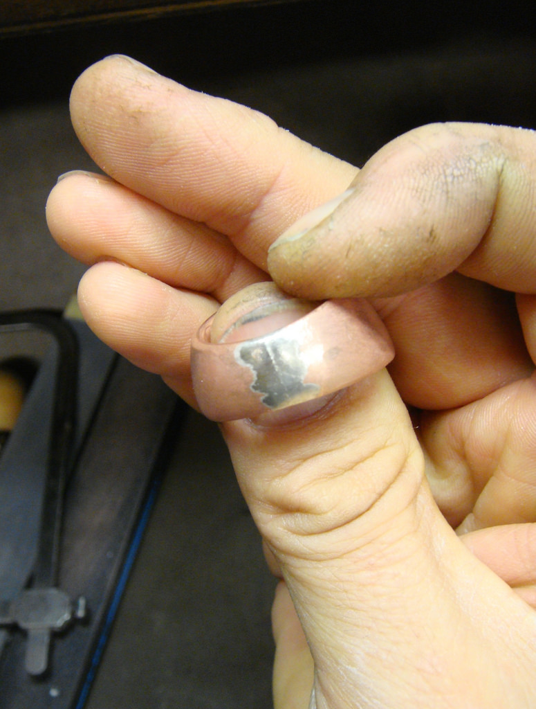

Ich hab ja mitgebastelt an den Daumenringen und kann berichten, dass anpassen um +/- 1mm sehr problemlos zu klappen scheint. Ich hatte gleich einen für eine Freundin mitbestellt, deren Daumen etwas dünner ist als meiner. shokunin hat ihn nach meinen Maßangaben enger gemacht und er passt perfekt und erste Schussversuche verlaufen auch vielversprechend (bisher hat sie nur mediteran geschossen).

a/b/c : 20,3 / 24,5 / 23,5Janitschar hat geschrieben:Der Teiler 1,618 ist der goldenen Schnitt![]()
Bezeichne doch mal die Maße mit den entsprechenden Bezeichnungen, dann kann ich dir weiterhelfen.
ich hab aber noch keine Pappe ausgeschnitten, das kommt Morgen

@kra
K0035 wär es theoretisch, wobei du da die Braue und die Seitenwand gut reduzieren kannst.
Aber ja, der Papptest ist absolut notwendig.

Erstmal danke für diese Möglichkeit!
Ich hab jetzt mal kurz gemessen und bin bissel verwirrt (könnte aber auch an der vergangenen Nachtschicht liegen)...
gemessen habe ich A/B/C = 21/18/20,5 (Karton erst wenn ich ausgeschlafen bin)
Bei allen Modellen ist aber Maß A kleiner als Maß B!
Bin ich jetzt was besonderes, oder irgendwie zu doof?
Theron
Theron
Erm ja....
...da haben zwei verschiedene Leut' an Anleitungen und Daumenring-Liste gebastelt.
Auf der Bilderleiste ist das erste Maß die Breite der Öffnung im Ring, und das zweite Maß ist die Länge.
In Stephan's Anleitung ist es umgekehrt - erst Breite, dann Tiefe des Daumens, ...der kommt aber ja erst quer in den Ring und dann werden die beiden 90 Grad gegeneinander gedreht um den Ring zu fixieren.
Naja, etwas verwirrend evtl ... wäre einfacher gewesen wenn ich Stephan's Maße übernommen hätte... Sorry
Bei den Ringen müsstest Du also was suchen, das in etwa 18 x 21 x 20,5 hat ... K0032 (18,5 x 21,4 x 24) evtl und dann halt die Braue kürzen bis er sich gut schiesst. Aber mach' mal die Karton-Schablone, evtl geht auch 'ne Nummer kleiner K0031 (17,2, 20,7 x 21,6).
Die Maße sind immer "Circa". Man kann bei den Gussteilen nicht immer auf ein paar Zehntel hin oder her sagen ob alle gleich sind. Und 'nen etwas knappen Ring ein wenig auf zu feilen ist immer einfacher als 'nen zu grossen zu verkleinern.

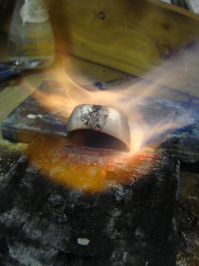

Wobei das auch geht...
man braucht halt Hartlot (Silberlot z.B.), Borax, Propanbrenner...

Gemessen am Daumen:
20,5 / 18 / 22,4 (33)
Gemessen am Karton
20,8 / 18,3
Daher denke ich, dass die oberen Maße
a = 20,5
b = 18
c = 22,5
passend wären.
Am ehesten passen würde daher von der Länge her der Ring K031, allerdings ist der in der Breite b fast einen Millimeter kleiner.
Bis wann muss ich mich zwecks Material entscheiden und ggf. abstimmen, in wie weit der Ring (gegen Aufwandsentschädigung versteht sich) entsprechend vorbereitet wird?
Marcel

@Marcel
Jup.. der K0031 müsste passen und problemlos erweiterbar bei der Dicke des Materials. Allerdings müsste die Braue zwingend auf 23-24mm verlängert werden, was du am besten mit Mark direkt bespricht, gerade wegen den zusätzlich Unkosten.
Bzw dürfte der K0032 direkt passen, wenn du sowieso vor hast ein Leder einzukleben.
Bei der Wahl des Materials entscheidest du einfach frei.
