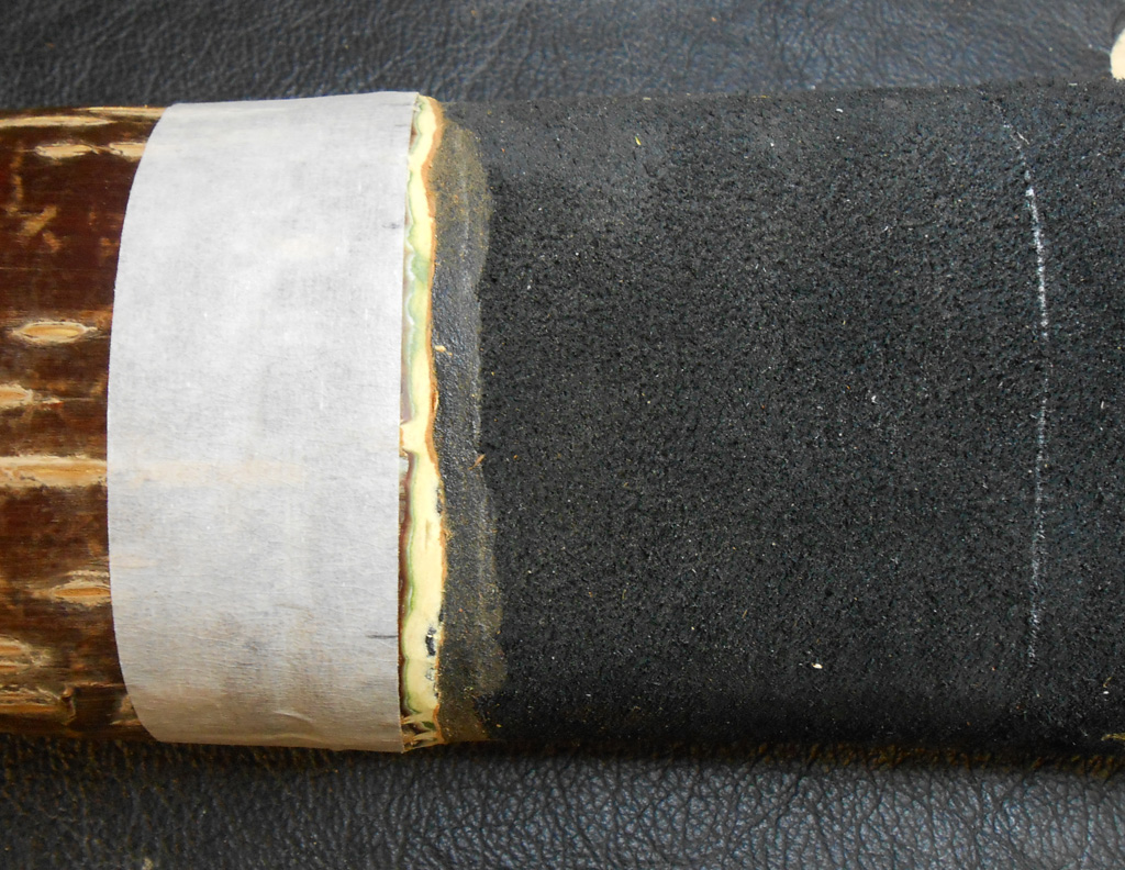

Da das Leder (1 mm Stärke) an sich für einen Köcher einfach zu dünn ist, habe ich alle Teile doppelt verklebt, d.h. entweder Leder auf Leder oder Leder auf Rinde. Zuerst habe ich ein komplette Innenteil für den Köcher zugeschnitten und auf dem Rohling, mit der glatten Seite nach innen, verklebt.

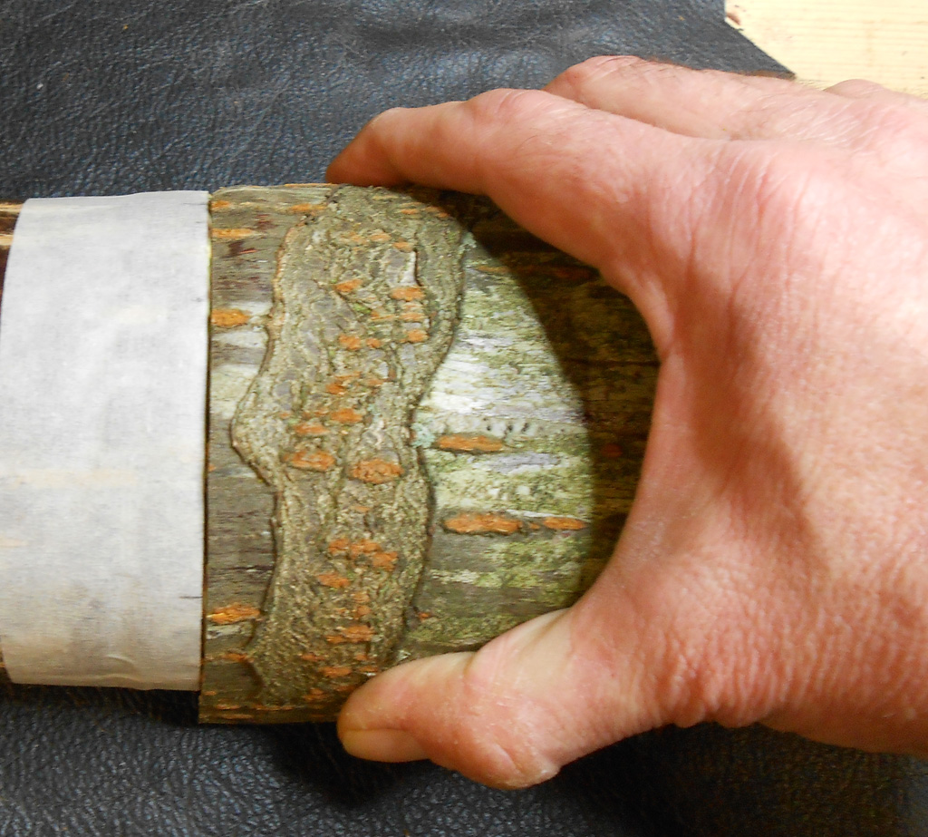

Danach wurden die Rindenstücke nacheinander auf die Außenseite des Köchers aufgeklebt. Die Stücke wurden alle mit Lederkleder bestrichen und nach dem Ablüften des Kleber fixiert und vollflächig mit einem Gummihammer festgeklopft. Da während der ganzen Zeit der Rohling im Köcker steckte, war das Festkloppen sehr gut möglich. Ohne den Rohling wären die Arbeiten so kaum durchführbar gewesen.
Vor dem Verkleben der Rinde unbedingt darauf achten, dass die Stoßkanten angeschrägt werden (ca. 2 - 3 mm), damit es eine gleichmäßige Fläche und eine haltbare Klebefuge ergibt.

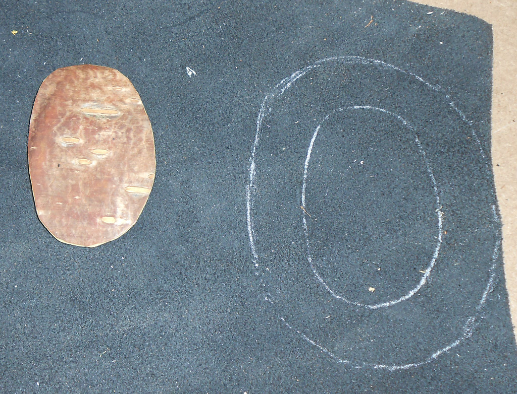

Anschließend wurde der Köcherboden vorbereitet und eingeklebt.

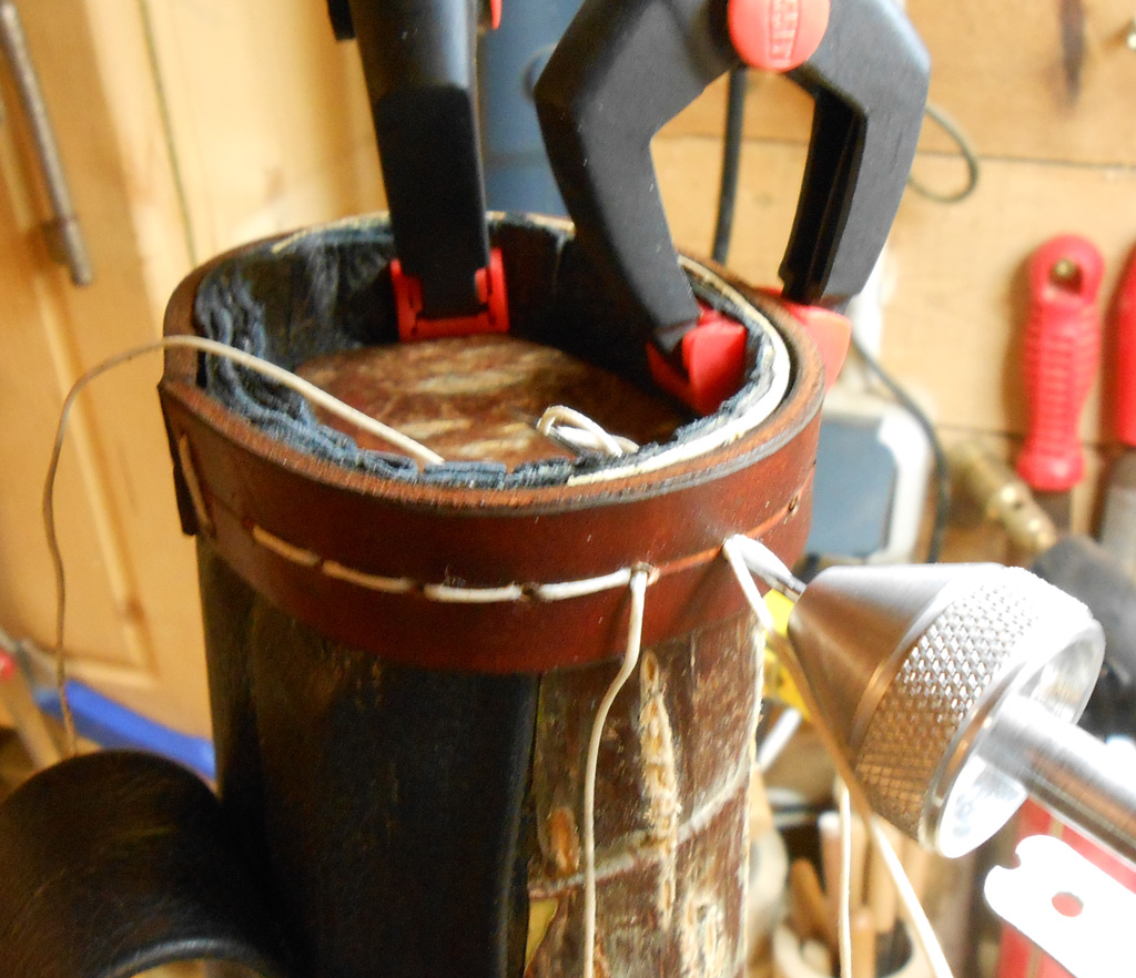

Nun wird das abschließende Deckleder auf den Köcherrücken geklebt. Anschließend wird der Überstand des inneren Leders am oberen Köcherrand nach aussen umgeschlagen und verklebt. Vor den weiteren Lederarbeiten, wird nun erst einmal die Rinde poliert. Der erste Poliergang wird mit Stahlwolle Stärke 1 und der zweite und abschließende Gang mit Stahlwolle Stärke 00 durchgeführt. Hierbei zeigt sich dann auch, ob die Übergänge der einzelnen Rindenstücke sauber gearbeitet sind, denn sonst bleibt die Stahlwolle daran hängen oder es werden leicht kleine Rindenstücke ausgerissen. Jetzt wird der Brustriemen und das Schulterstück mit den Anschlußstücken zur Längeverstellung zugeschnitten und miteinander verklebt. Zur Verstärkung des oberen und unteren Köcherrandes habe ich einen 15 mm breiten Lederstreifen (3 mm) zugeschnitten, eingefärbt und anschließend an den Köcherrändern vernäht. Die Löcher habe ich mit einem Dremel beim Zuschnitt vorgebohrt. Zum Fixieren der Randverstärkung habe ich die Streifen erst einmal aufgeklebt und anschließend die Löcher für die Naht noch einmal mit dem Dremel nachgebohrt. Danach habe ich die Teile miteinander vernäht. Als abschließende Arbeiten wurde der Köcher mit dem Brustrieme und dem Schulterstück miteinander verbunden, die Scheide für das Bogenmesser auf dem Brustriemen befestigt. Hierzu habe ich Buchbinderschrauben genutzt. Diese Schraube haben gegenüber Nieten den Vorteil, dass sie bei Bedarf problemlos gelöst werden können, wenn z.B. die Befestigungspunkte der Riemen nicht passen sollten. Nach dem ersten Test des Köchers habe ich noch zusätzlich einen schmalen Streifen Fell an den oberen Köcherrand geklebt, damit die Pfeile nicht mehr so klappern. Damit ist der Köcher fertig.
