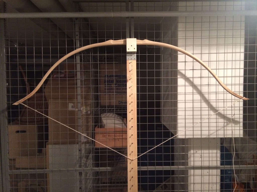

ich bin gerade dabei einen Bogen aus Rattan/Manau zu schnitzen.
Der Bogen ist fast fertig aber er liegt leider nur bei 15 @ 28. Zwar kommt noch eine ordentliche Schicht Bootslack drauf
aber viel wird sich am Zuggewicht dabei wohl nicht ändern.
Grundsätzlich ist das mit dem Zuggewicht auch nicht weiter tragisch, da es sich um einen Bogen für meine Frau handelt
(Also ein Dekobogen ;D ).
Trotzdem würde ich gern den Bogen auf ca. 25-30 Pfund pimpen wollen. Falls sie doch mal damit schießen will.
Ich hatte da an ein Leinenbacking unter dem Bootslack gedacht.
Machen der Rattan und der Bootslack so was mit? Und bringt das überhaupt was?
LG Tom
PS: Facing zur Ergänzung des Backings scheidet aus der Bauch ist rund.

Es wäre gut ein paar Bilder zu sehen
1. Unaufgespannt
2. Aufgespannt
3. Vollauszug
LG Zwirn
tom.smile
Beiträge: 410
Re: Backing auf Rattan/Manau
Beitrag von tom.smile »
Ich hab leider nur ein Bild vom Vollauszug zur Hand.
(15 @ 28)
Für die anderen brauche ich ein Weilchen.
LG Tom

Der Bogen sieht super aus! Auch wenn er zu wenig Zuggewicht hat, ist es ein sehr schöner Bogen mit ordentlichen Tiller. Wenn du jetzt anfängst rumzukürzen etc. kann es was werden oder auch nicht. Eine Option hast du noch. Mach den hier fertig. D.h. schön braun beizen, ein paar goldene Verziehrungen und dann ab in die Bucht. Jetzt zum Start des neuen Hobbit-Filmes bekommst du bestimm ein bisschen Geld für den schönen Bogen und kannst deiner Frau davon einen neuen, stärkeren bauen.
Grüße, Marc
PS: schöner Bogen, wirklich!
