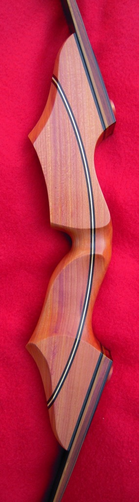

Hallo FC-Gemeinde,
nachdem ich im Sommer meinen 1. Take Down Recurve gebaut habe bei dem ich mit dem Zuggewicht nicht ganz auf mein Wunschgewicht gekommen bin habe ich in den letzten Wochen einen 2. gebaut u. habe mit dem Zuggewicht eine Punktlandung hinbekommen. Da diese Spezies hier auf FC eher selten zu sehen sind präsentiere ich meinen hier. Über den Rücken misst er 60" bei einer Sehnenlänge von ca. 56". Auf die Waage bringt er bei 28" gut 40#.
Und nun etwas fürs Auge.
Varminter

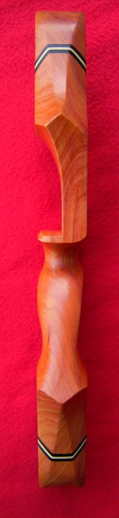

weitere Fotos

Sehr schön geworden.
Wirklich sehr saubere Arbeit.
Gerne würde ich noch mehr Seitenansichts-Fotos vom Griffstück ohne Wurfarme sehen.
Wieviel fps scheisst er?
Gruss Rainer

Auch wenn ich ja nun so gar nicht der Glasbabscher bin:
Sehr schön geworden :)

wirklich schön geworden dein zweiter Versuch.
Tolle Holzwahl finde ich.
Gefällt mir sehr gut.

Beitrag von caballero »
Holzauswahl finde ich auch gut gelungen, ein Bogen mit schönen Proportionen, auch der Raiser gefällt.
Top
Gruß Armin

Sehrt toll, der gefällt wirklich gut. Was hast Du für Hölzer (Laminate, Grif) genommen und wie groß ist die Standhöhe?
Gruß Djog

Der Bogen gefällt mir ausgesprochen gut. Klare, schlichte Eleganz. Toll geworden!
Palmström

Und noch einige Fotos vom Griffstück

Danke für die nachträglichen Bilder.
Nun für das, dass es "erst" Dein Zweiter ist, ist er Vorbildhaft gebaut.
Du hast doch bestimmt heimlich geübt am Griffstück? :P :D
Oder sonst Erfahrung?
Ich bestaune Ihn die ganze Zeit und kann nicht mehr aufhören zu staunen.
Echt sauber gearbeitet. Kompliment!
