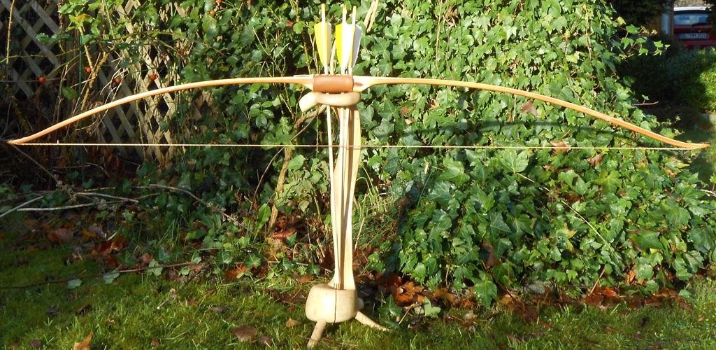

Nun ist er endlich fertig, der Bogen hat mir sicherlich noch ein paar graue Haare mehr eingebracht.
Das Eibenholz war eine Zugabe bei meiner letzten Eibenholzbestellung (nochmals vielen Dank Ösi). Da der Rohling (1 mtr) viele Risse im Splint und auch bis ins Kernholz hatte, habe ich ihn gespalten, den Splint runtergezogen, verspleißt und ein Bambusbacking mit 7 cm Refelx draufgeklebt.
Nachdem der Bogen fast fertig war gab es ein Problem mit einem Totast im oberen WA. Den Totast habe ich dann ausgebohrt und durch einen Dübel ersetzt und eine Wicklung darum gemacht. Die Wicklung habe ich anschließend mit Birkenrinde verkleidet.http://www.fletchers-corner.de/viewtopi ... 15&t=26064.
Hier die Daten:
Zuggewicht: 27# bei 27" (getillert bis 28")
Länge N/N 66,5 " (169 cm) vollpyramidal
Breite/Dicke FO: 30 mm / 14 mm
Breite/Dicke Tipps: 10 mm / 11 mm
Gewicht: 390 Gramm
Griff: Haselnuss/Zierstreifen/Haselnuss/Osage
Overlays/Arrowpass/Pfeilauflage: Horn
Powerlam: Birke
Ich hoffe der Bogen gefällt euch und da der Bogen ein Weihnachtsgeschenk wird, hoffe ich natürlich auch, dass er der Beschenkten auch gefällt und viel Freude macht.

Servus Jürgen,
toller Bogen, da hat sich die Arbeit aber "gelohnt", ich wünsche deiner Tochter viel Spass damit.

Bogen hast da gebaut, passt alles und an den Details sieht man gleich dass da auch ganz schön Zeit dahintersteckt.

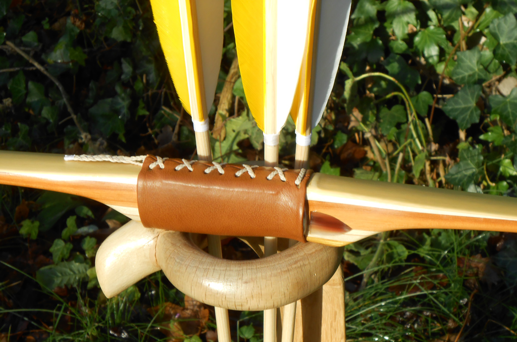

Hallo, sehr schön, der Bogen. Die Hasel im Griff sieht ja fast wie Knochen aus und dazu das schöne Osage-Gelb - ganz tolle Kombi. Und die Tip-Overlays gefallen mir wie immer sehr gut und die Hornfarbe passt auch super.
Das einzige, was mir nicht gefällt, ist die weiße Schnur am Griffleder - wenn schon weiß, dann würde mir ein weißes Rund-Lederband besser gefallen.

Das Horn für den Arrowpass - hast Du das aufgesetzt, oder eingelassen? Letzteres wäre Dir sehr sauber gelungen. Da würde ich gerne fragen, wie das so sauber hinzukriegen wäre?

der ist aufgesetzt, aber sehr Perfekt (Daumen hoch), siehe Bild 1 im zweiten Post, da ist das Leder leicht runtergerutscht.

Nee, ist eingelassen.alfred33 hat geschrieben:der ist aufgesetzt, aber sehr Perfekt (Daumen hoch), siehe Bild 1 im zweiten Post, da ist das Leder leicht runtergerutscht.
alfredle
@Palmstroem
Ich schreib morgen mal was dazu, wie ich es gemacht habe.
Gruß Jürgen

Der gefällt mir richtig gut. Und wenn man bedenkt, welche Arbeit du in die Rettung der Aststelle gesteckt hast, kann ich dir nur Respekt zollen!
