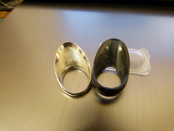

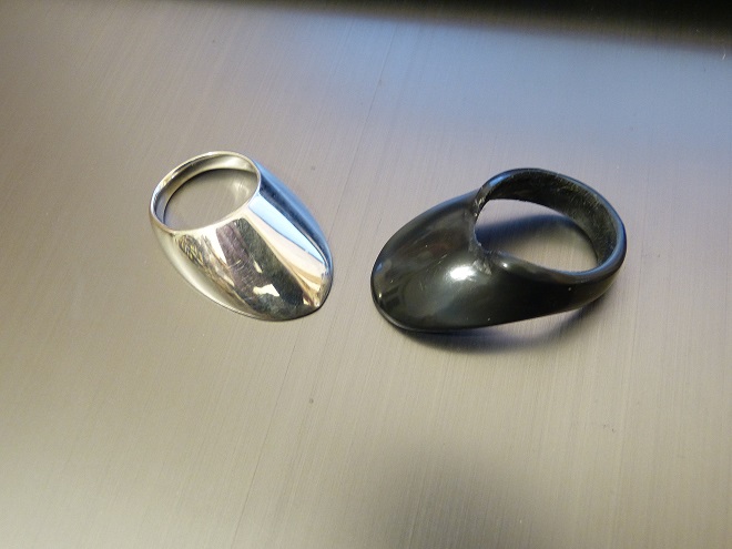

So, hier die Bilder:
Obwohl der neue Ring deutlich weiter ist als der Kunststoffring wirkt er zierlicher und kleiner.
Erste Schießversuche - klappt ganz gut, aber die Haut wird von der Sehne eingeklemmt/gereizt.
Evtl muß ich ihn doch noch etwas enger machen. Zuerst werde ich aber ein dünnes Leder einkleben.
Der Kunststoffring ist nicht der von mir verhunzte sonders die damals auch mitgekaufte kleine Version (19'er) den ich etwas aufgefeilt habe (evtl auch verhunzt? ??? )
Was mir noch auffällt - die Braue passt wesentlich besser zum Daumen und liegt gleichmäßiger auf, nicht nur an den Kanten.
Was mich erstaunt hat war, das ich kein Unsicherheitsgefühl bezgl der Sehne hatte, obwohl die Sehnenkontaktfläche durch den "Dachfirst" an der Braue kleiner ist als beim Kunststoffring.
Spannend!
