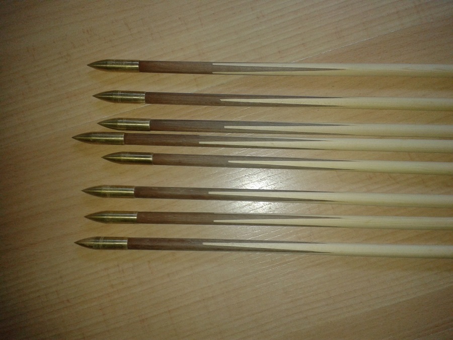

hallo,
ich mache es gnz einfach mit meiner Bandsäge. Das dünne Blatt ist 0,6mm dick.
Erst schneide ich 10x10mm Stäbe, danach wird der Anschlag verschoben und ich säge die beiden Kreuzschlizte. Ich mag Bandsägen, weil ich da mit den Fingern ganz nah ran gehen kann, ohne dass sie beißt.
Rainer
Rainer
