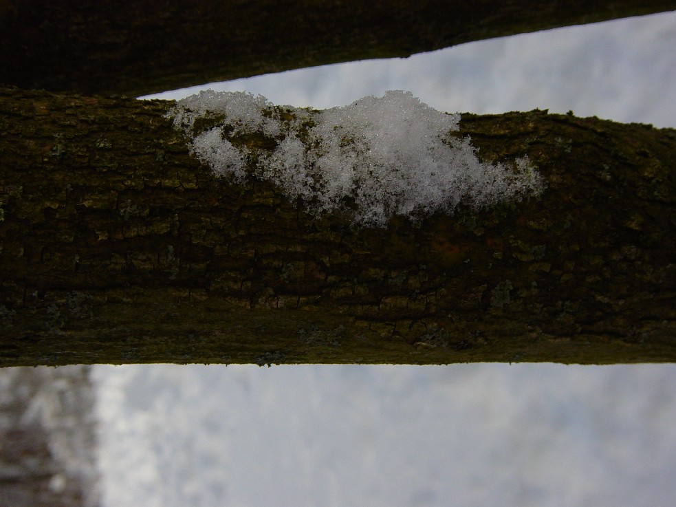

Fotos 1-5 zeigen Habitate plus als Merkmal die Rinde
6-8 Jetztzustand von Hartriegel Nr.1

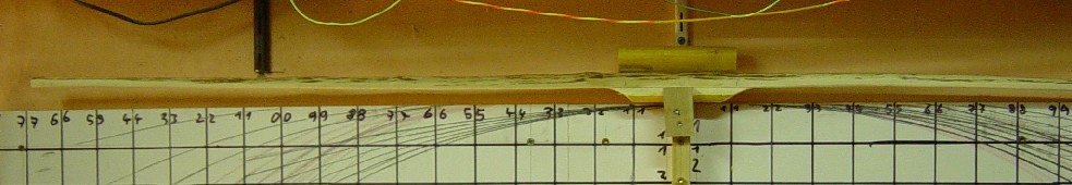

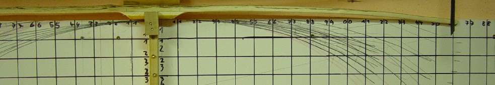

Inzwischen habe ich ein Stück Weissdorn zur Griffverstärkung aufgeklebt, und der Bogen ist auch mehr oder weniger fertig getillert. Das Zuggewicht beträgt aktuell 52#/28", was vermutlich heisst, daß ich nach dem Finish vermutlich ziemlich exakt bei den von mir gewünschten 50# landen werde. Das Gewicht ist auch im grünen Bereich mit knapp unter 500g.
Zu den Bildern, die sind leider nicht so toll(Kunstlicht), man kann aber ganz gut erkennen, daß der untere Wurfarm leicht reflex, und der Obere leicht deflex ist.

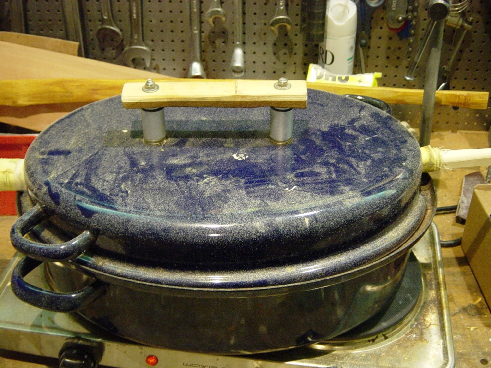

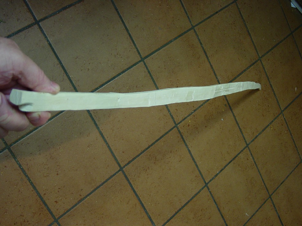

Mein zweiter Bogen ist auch fast fertig, aus Holler, einen Wurfarm habe ich bereits gedämpft und gerichtet, der Zweite ist(siehe Bild) gerade im Gänsebräter, die Sehne läuft momentan noch aus der Mitte, beide Wurfarme sind bereits getillert. Nach dem Richten kriegt er jetzt dann noch Nocks und eine Sehne, und kommt das erste Mal aufs Tillerbrett, um zu kontrollieren ob ich auch beide Wurfarme in Harmonie zueinander getillert habe. Evtl. muss ich dann noch einen Wurfarm schwächen. Meistens passt es aber bereits ganz gut.
Bogentyp Elbstil(D-Querschnitt) mit verschlanktem, aber ganz leicht mitbiegenden Griff, Dicke/Höhe Verhältnis bis zu den ca 12cm langen, steifen Wurfarmenden ca 6/8 bis 7/8.
Werkzeuge bis jetzt: Japansäge klappbar, Ziehmesser, halbe Schere, Gänsebräter.
