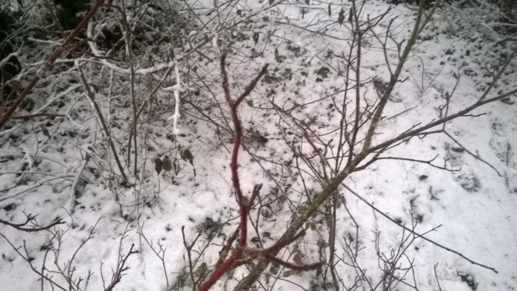

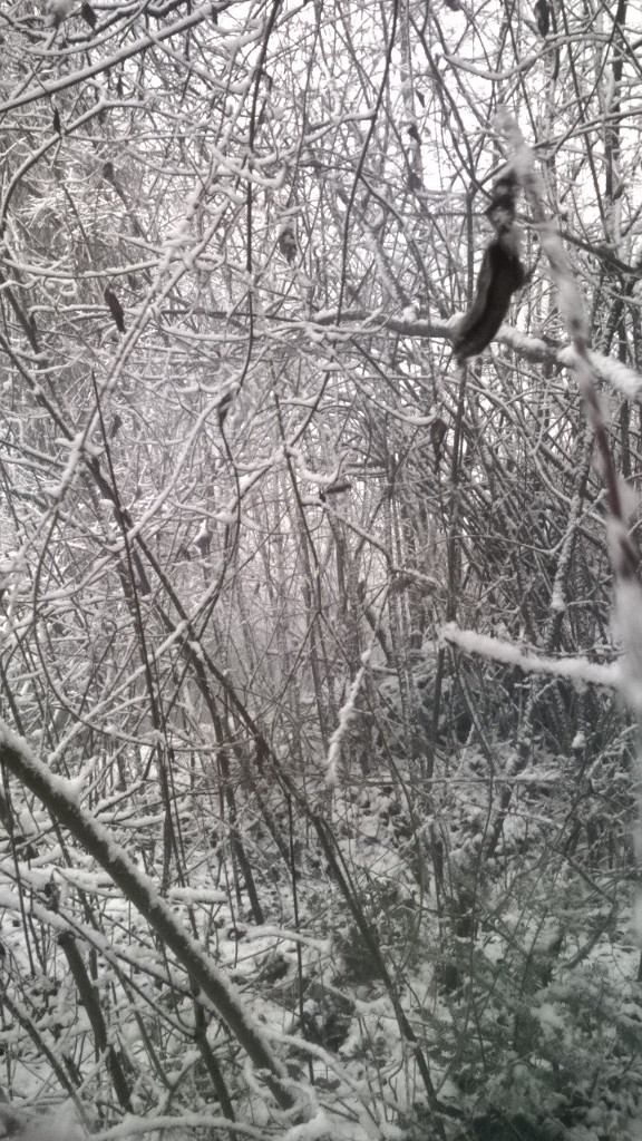

Sooo, frisch aus dem Urlaub zurück, sind wir heute ans Werk - auch wenn das Wetter Kapriolen schlägt. Erst hat's geregnet und wir wollten warten bis es endlich aufhört und dann kam der Schnee zurück. GRRRR
Bilder sind also nicht so berauschend, weil alles ziemlich kalt, nass, ätzend und so....

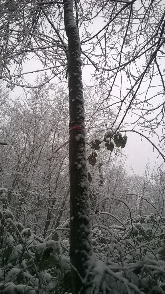

In diesem Schneegestöber steht der Hartriegel: Mann sägt an ihm rum: Jetzt ist er weg Detail: Robinie 1:
Hier erkennt man zumindest welche es werden soll: weg ist sie: Da ist das gute Stück, ich denke die Rinde kann man auch schön sehen:

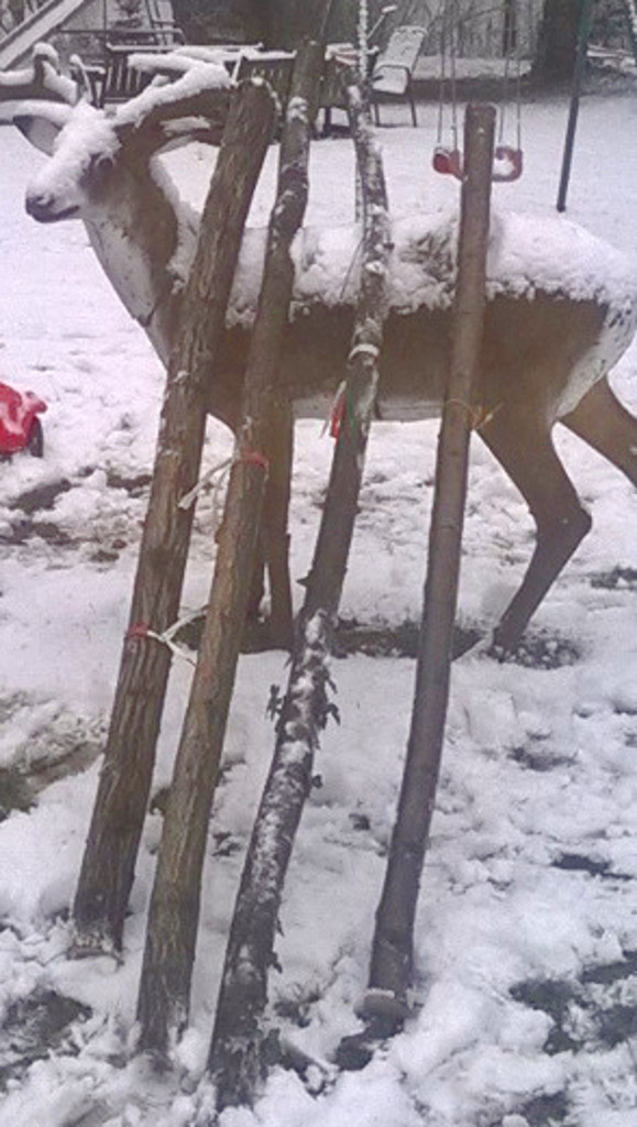

Re: Saplingbow7, Padma - Hartriegel, Hasel, 2xRobinie
(von links nach rechts: Robinie 2, Robinie 1, Hartriegel, Hasel)
Also ich find's bisher ganz toll, was da so liegt!
Sieht wohl so aus als ob ich die dickere Robinie abbekomme und den Hasel. Markus will den Hartriegel und nimmt dafür die kleine Robinie.
Wir werden sie morgen mal alle nochmal genau anschauen und dann mal mit den Grobarbeiten anfangen. Die große Robinie spalten und die anderen mal etwas runterhobeln...

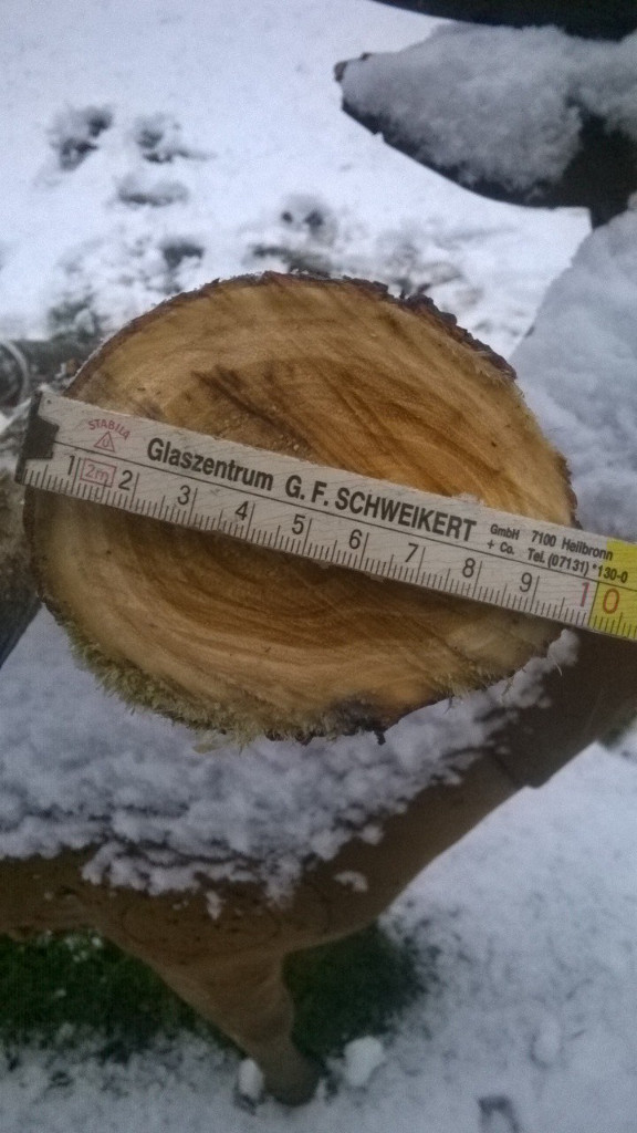

Und das kam beim Spalten raus:
Ganz nett, oder?
Nur weiß ich jetzt nicht wirklich, mit welcher Hälfte ich weitermachen soll.
Und soll mir das eigentlich irgendwelchen Kummer machen? Oder mich irgendwie beeinflussen im Hinblick darauf, wo ich den Bogen genau hinlege?

Re: Saplingbow7, Padma - Hasel & Robinie
Sieht doch gut aus
Ich würde die rechte nehmen, den letzten Splintring als Rücken.
Zum Trocknen lässt du aber noch den darüber drauf und pinselst ihn mit Leim ein, dann versprödet er dir nicht.
Wenn du noch irgendwelche Fragen zu Robinie hast....
Hallo Padma,
zu deiner Robinie :
Würde dir empfehlen den rechten Teil zu nehmen und den Rücken zu lassen wie er ist.
Habe hier 8 Bogen aus Robinie mit Zuggewichten von 35 bis 55 lb und bei keinem
einen Rückenring runter genommen. Einen habe ich decrownt...aber das ist ne andere
Geschichte. Wenn du noch nicht soviel Erfahrung hast bist du sicher gut beraten den
Rücken in Ruhe zu lassen. Robinie kann zickig sein...
DAS würde ich NICHT machen!
(Hab ca. 20 Bögen aus Robinie hier.....
In vielen Fällen ist der erste Splintring, vorallem nach einer schnellen Trocknung, versprödet und hat die Konsistenz von nem Butterkeks.
Wie gesagt, ein Ring runter, Leim drauf und trocknen lassen, und nach der Trocknung nochmal ein Ring runter, dass du den letzten Splintring als Rücken hast.
Damit kannst du nix falsch machen, außerdem ist Rückenring bei Robinie freilegen mega leicht
