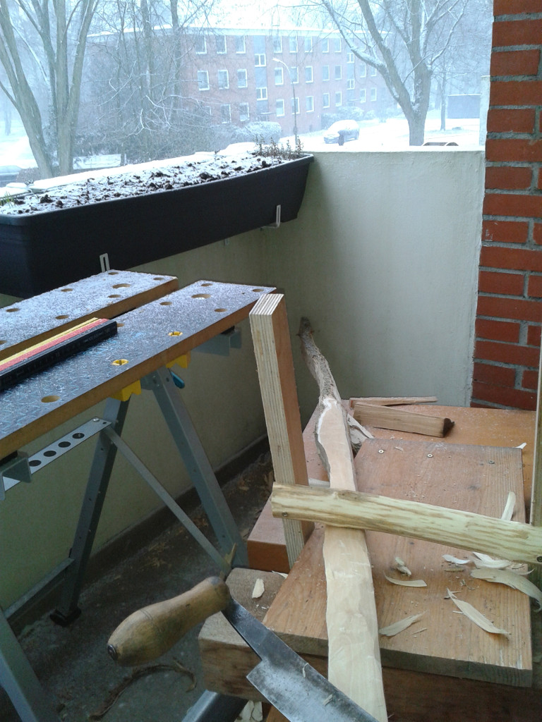

Die Breite eingezeichnet udn ab in meine "Werkstatt":
Es schneit! nur leider mitten in meine Werkstatt.
Breite zuschneiden
Breite zuschneiden
Breite sieht gut aus, jetzt die Dicke angezeichnet

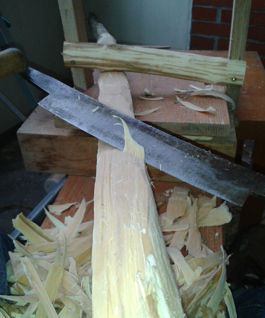

Die Breite mit dem Ziehmesser zurechtgeschnitten, dann die Dicke eingezeichnet und wieder mit dem Ziehmesser gespielt. Am Ende dann noch am Bauch die Kanten abgeschnitten und jetzt sieht der so aus:
Auf die passende Dicke geschnitten und die Kanten am Bauch abgeschnitten
Sieht gut aus, so kanns in Keller gehen.

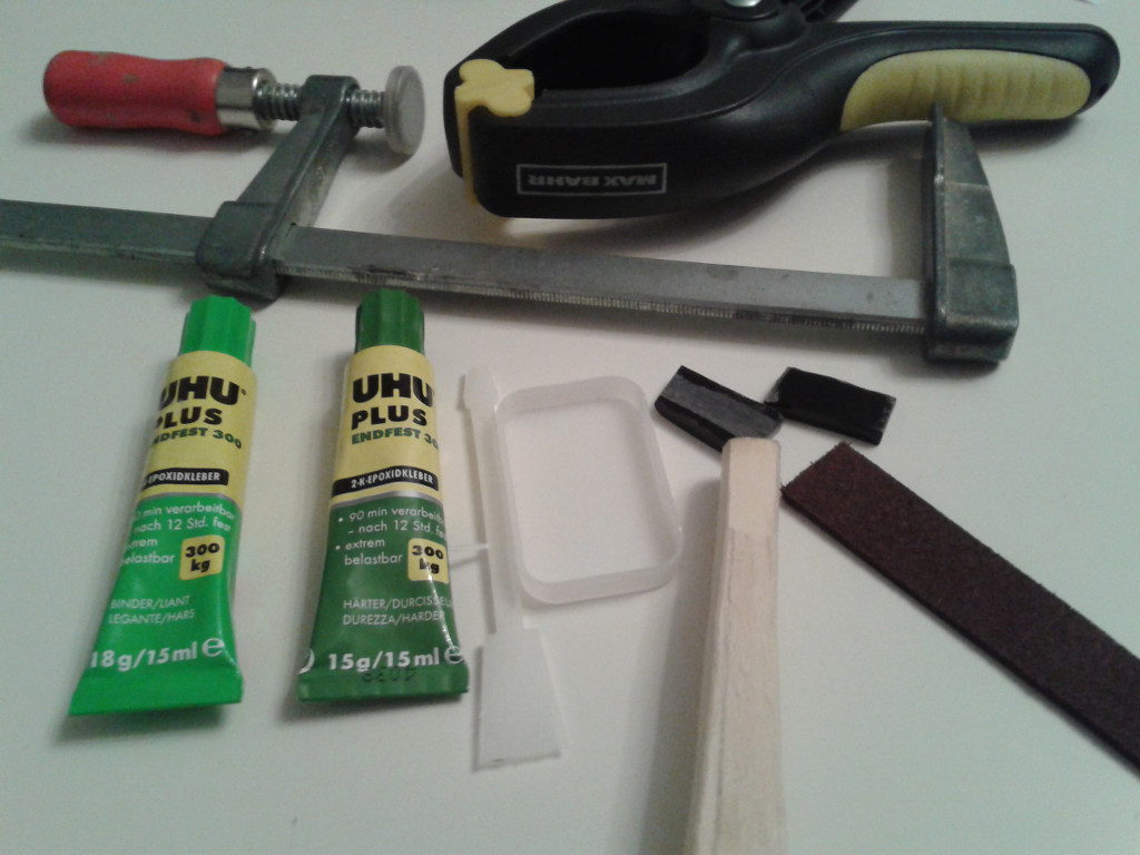

Kleine Hornplatten ausgeschnitten, ...
... aufgeklebt ...
... aufgeklebt ...
... und eine provisorische Nocke eingefeilt.

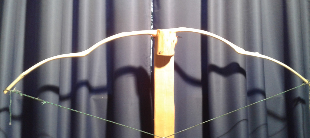

Dann noch mal getllert und eingeschossen!
Morgen kommt dann das finish ... wat für ein Stress.

Heute war ich mal aufm Deich und habe geschaut wie weit ich mit dem Bogen denn komme. Leider war es doch relativ windig, wodurch die Ergebnisse relativ stark variierten. (±20m)
Gegen Wind kam ich meistens so auf um die 120m und mit Wind waren es dann um die 160m.
Geschossen habe ich mit 10gpp Pfeilen.
Relativ unspektakulär, nicht besonders weit, nicht besonders kurz.
