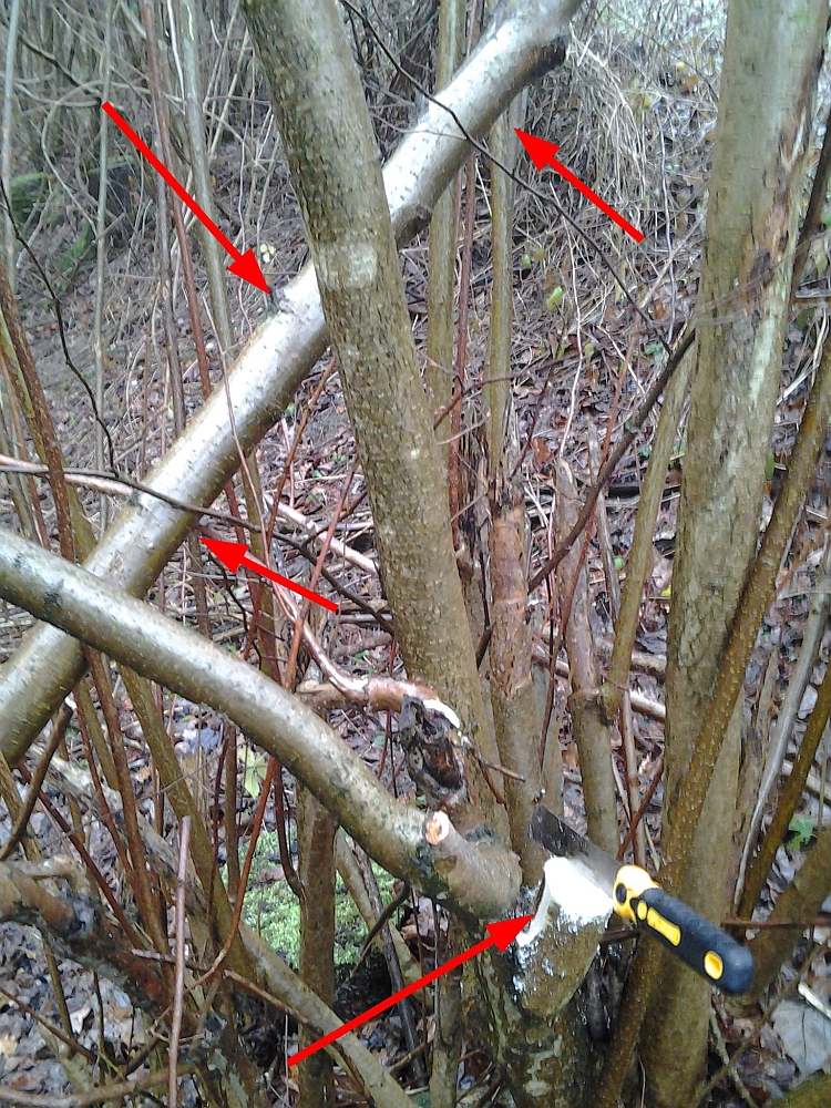

Am 11.01.2015 war es so weit, ich konnte endlich ein Haselstämmchen ernten bei einem Arbeitskollegen. Ich möchte mich gleich an dieser Stelle für die schlechten Fotos entschuldigen, es war windig, es hatte Schneeregen, und aus diesen Gründen wurde mit einem Outdoor Handy fotografiert, anstatt mit der Nikon.
Hier mal ein Foto im Habitat... ...und hier von den Kätzchen. Dann wurde gnadenlos mit der kleinen Japansäge vom Hofer umgesägt - ein steiferes Blatt wäre super gewesen:

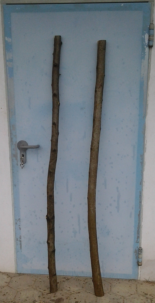

Zum Transport wurde das Stämmchen dann abgelängt auf zwei Teile zu je 180 cm:
Hier nochmal die beiden Stücke vor dem Eingang zur Werkstatt, einmal von vorne... und dann auch seitwärts:

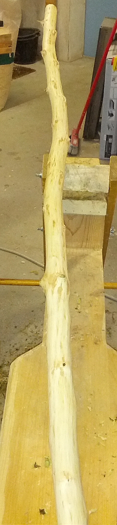

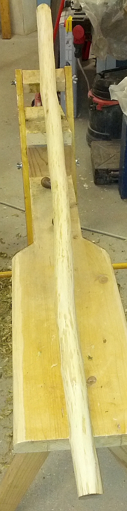

So, weiter gings dann in der Werkstatt. Ich war natürlich nicht so clever gewesen, die gute Kamera zumindest für die Werkstatt mitzunehmen, es geht also auch mit den schlechten Fotos weiter. Ich hoffe ich finde Vergebung.
Es wurde mal mit dem Entrinden angefangen:
Und kaum 40 Minuten später (keine Ahnung wieso ich so lang brauche heuer) war das erste Luder nackig und hatte kaum noch Geheimnisse vor mir:
Dann gleich den zweiten angegangen...
... und ebenfalls ausgezogen:

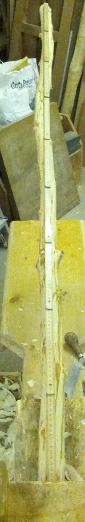

Beim Stave 1 hab ich dann mal alles angezeichnet:
Dann mal frisch fröhlich zum Messer gegriffen und mit der Reduktion begonnen:
Stave umgedreht und etwas seltsam gefunden...
Hier wars passiert, in meinem Leichtsinn hatte ich mich um 90°gedreht beim Anzeichnen. Damit schnippelte ich natürlich gleich auf der falschen seite den halben Rücken und den halben Bauch weg.
Was bekommt man dadurch? Richtig, einen neuen Rücken, der einfach nicht optimal im Stave liegt...grmlfx!#@!!%&!
Tja, da hatte ich nun meine beiden Rohlinge, bereit für eine letzte Inspektion.

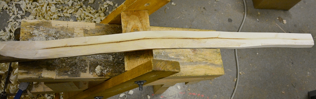

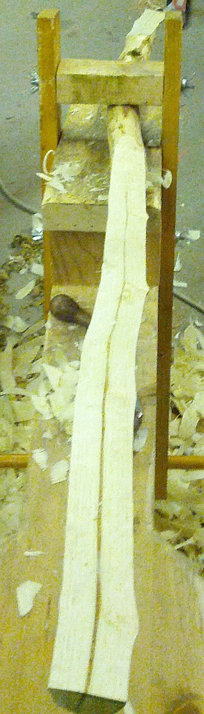

So, jetzt komm ich auch endlich mal zum nachposten meines bisherigen Baufortschritts. Fotos hab ich ja einige gemacht, nur die auch mal sortieren, verkleinern und entsprechend posten ist ein ganz anderes Thema. Ich wurde ja zwischenzeitlich auch von einem hartnäckig jährlich wiederkehrendem Ereignis abgelenkt.
Am 15.01. wurde eigentlich nur der Trocknungsfortschritt begutachtet, die langweiligen Bilder davon erspare ich euch hier, da hatte sich nicht viel getan. Am 22.01. kam dann die nächste Session, davon hier auch jetzt die nächsten Bilder.
Erst mal wurde der Trocknungsfortschritt dokumentiert: Die beiden Spaßstecken haben sich entsprechend ihres langjährig aufgebauten Drehwuchses in einer letzten, verzweifelten Auflehnung gegen mein Ansinnen auch ein wenig verwunden.
Hier der Stave 2 aus vorigen Postings:
Das gute Stück macht auch nach links eine leichte Möwe, und das ist nicht sein einziges "Feature"...

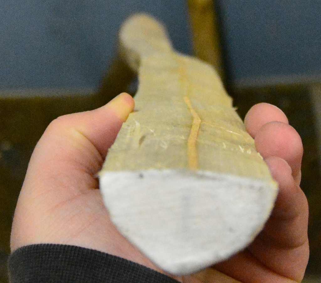

...dezente Trocknungsrisse am WA-Ende Mit der Japansäge bereite ich dem rissigen Ende ein...Ende:
Hier die Schnittfläche Ein gekürzter Wurfarm ist bei einem ohnehin nicht langen Bogen schon mal schlecht. Da kürze ich doch lieber gleich mal den Griff, damit der Wurfarm halbwegs die Länge behält: Weiter gehts dann im nächsten Post, 10 Bilder max und so...

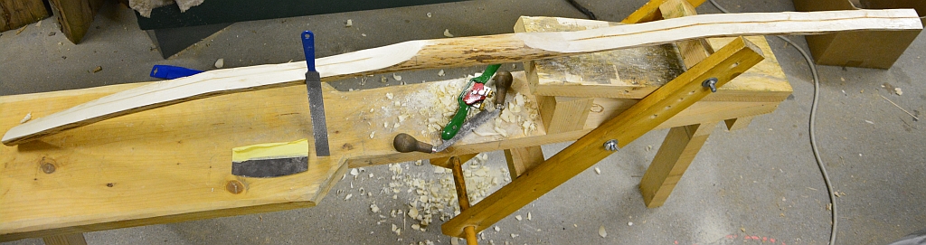

Nach dem Anzeichnen kommt der schonungslose Einsatz von Ziehmesser, Raspel, Schweifhobel, wieder Raspel und Ziehklinge in exakt dieser Reihenfolge:
Und wenn man schon mal dabei ist, kann man auch den Bauch des Wurfarms ein wenig glätten.
Die Wurfarmenden mal GANZ GROB auf Maß bringen...
und beim anderen Wurfarm das ganze noch viel gröber Dann hatte ich eigentlich beschlossen, die Staves wieder in Mutters Küche aufs Regal zu legen und weitertrocknen zu lassen.
Und dann überkams mich nochmal und ich hab am Stave 1 auch nochmal die WA-Enden geschmälert, um nicht nochmal diese lustigen Risse zu bekommen.
Damit wars dann für den 22.01. auch gut und ich fuhr mit dem Batmobil wieder nach Hause. Verwendetes Werkzeug so weit:

Irgendwie wirkt es so, als sei der obere Wurfarm bei beiden Bögen sehr viel länger als der untere. Kannst du mal vom Ende Fadeout beide WA messen und die Werte angeben. Sieht nach mindestens 10cm Unterschied aus, wo 2cm vielleicht reichen würden.
Grüße, Marc
Grüße, Marc
Re: Saplingbow 7, Idariod, Hasel
Wenn ich mir die Fotos anschaue, weiß ich was du meinst
Da hab ich wohl noch einges zu lernen über Perspektiven.
Ich hab halt auch sehr wenig freien Platz in dieser Werkstatt, um etwas zu präsentieren, und quasi nie Tageslicht draußen zum Fotografieren.
Ich mess heute Abend mal an den beiden nach, muss aber dazusagen, dass hier noch Fotos vom 27.01. und 28.01. dazukommen. Ich bin mit dem Posten des Arbeitsfortschrittes weit hinterher.
LG,
Idariod
