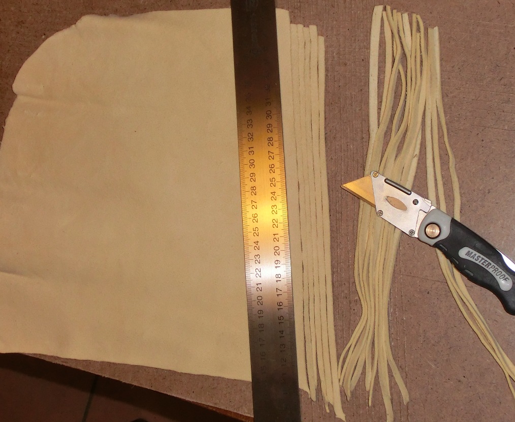

Als erstes zuschneiden, in ein paar längere Streifen und in viele Streifen von ca. 28 cm Länge und 3mm bis 5mm Breite.

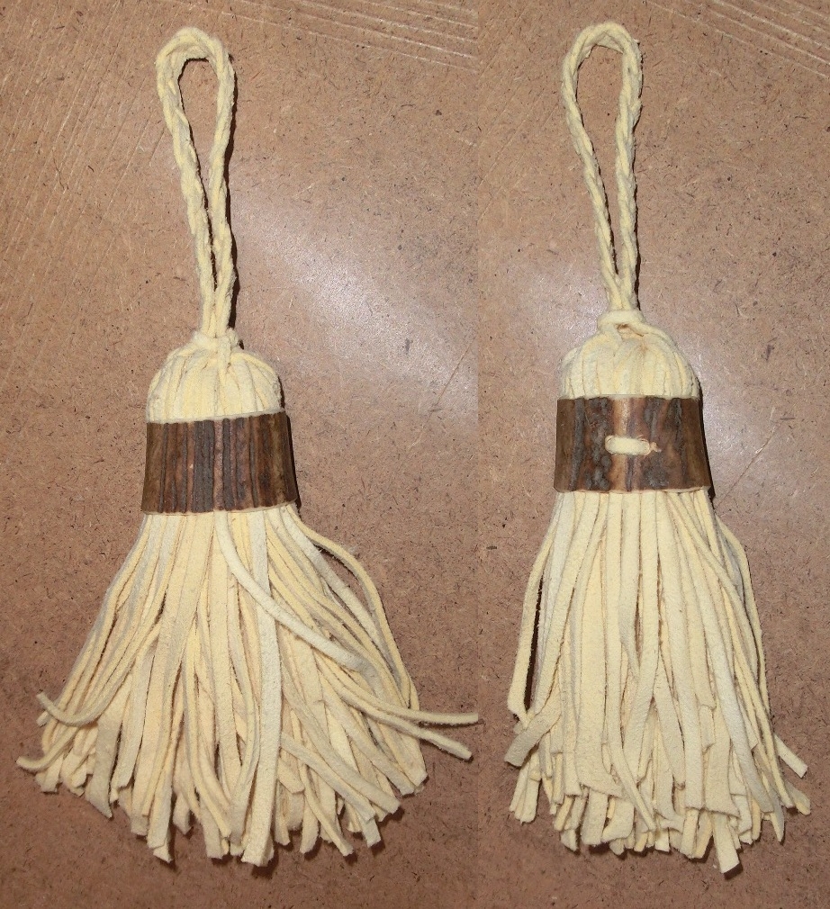

So sieht dann eine fertige Tassel von vorne und hinten aus.

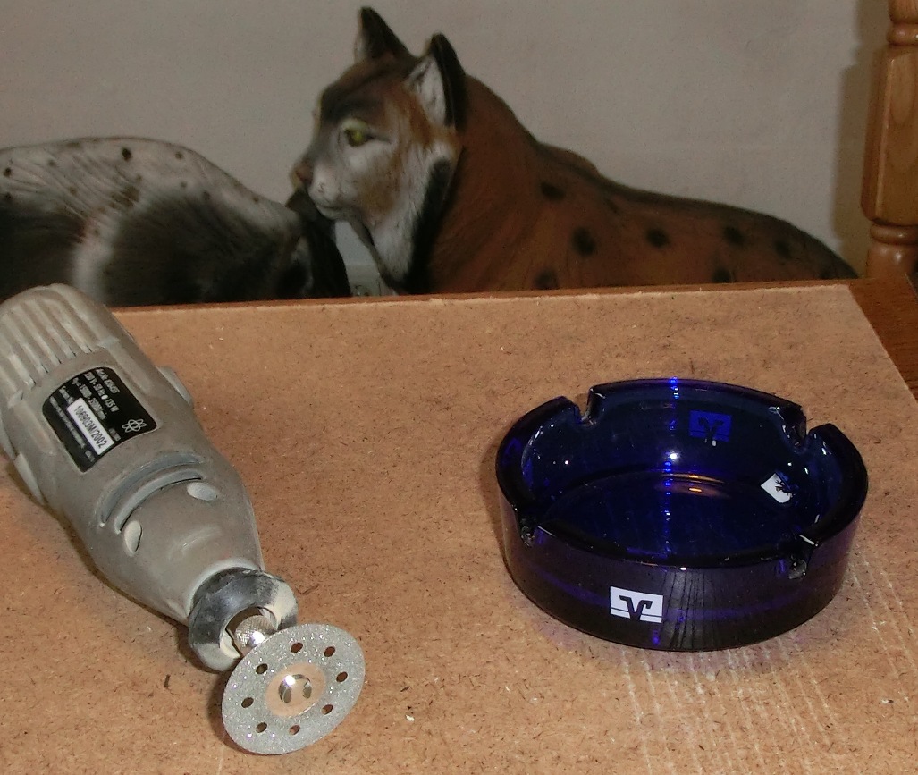

Ausser einer Tassel habe ich mir Heute noch eine weitere Glasspitze geschliffen.
Zuerst mal das Ausgangsmaterial, ein Werbegeschenk von einen Freund.

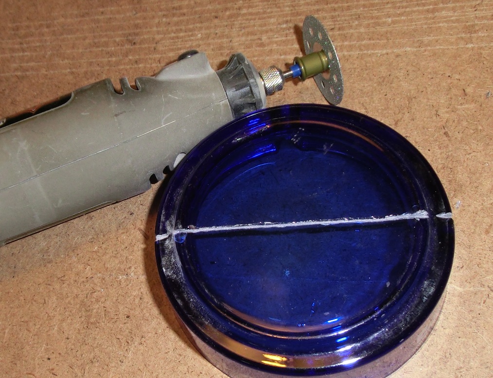

Dann mit einer guten Diamantscheibe anritzen.
Mit einen beherzten Schlag den Ascher teilen.
