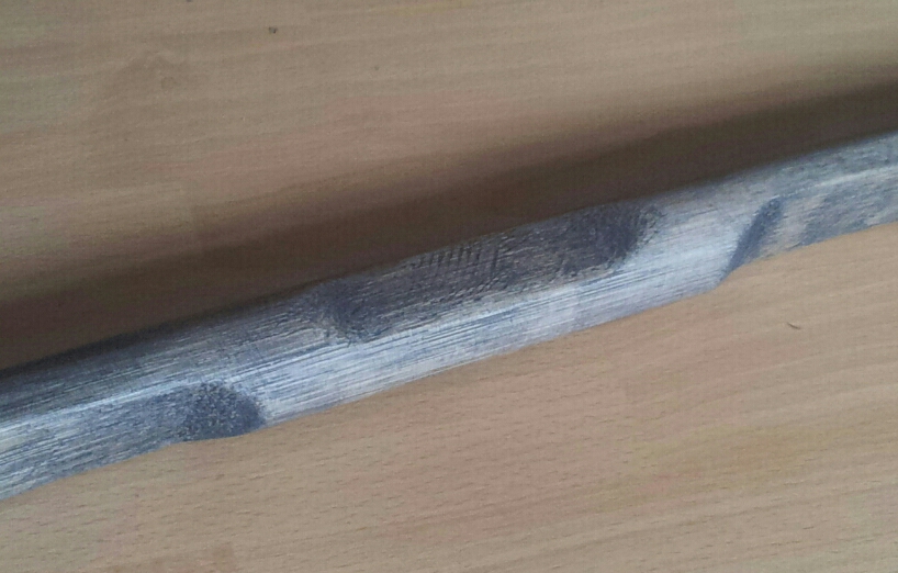

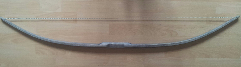

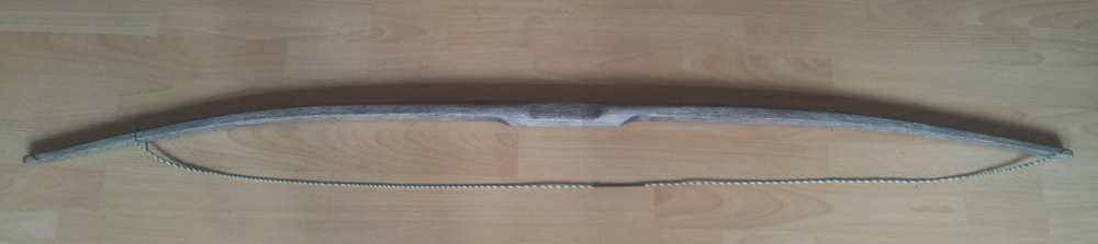

Hallo Allerseits,
so denn will ich euch auch mal meine ersten zeigen.
Daten:
N/N 145cm
Standhöhe ca. 15cm
Auszugsgewicht ca.35#/28"
Sehne 10 Strang B50(auch meine erste darum so oft eingedreht, war etwas lang ;) )
Ich habe mich bewusst dafür entschieden noch keine Recurves zu biegen.
Kommt vielleicht ja noch aber er macht finde ich auch so Spaß.
Habe bis jetzt ca 50 Pfeile raus und treffen kann man damit auch so wie ich finde in Ordnung.
Das Finisch habe ich mit einem Eingefärbten Wachs gemacht (keine Ahnung was das für ein Zeug ist)
Mir gefällt es auf jeden Fall.
Sorry für die Miesen Fotos werden nochmal andere nachgereicht.
Anregungen und Kretik erwünscht. ;)
Alex

Nun, wenn erwünscht.
Sagen wir es mal positiv, es ist ein Bogen und er schießt, von daher, der Anfang ist gemacht, Glückwunsch.
Es ist aber auch noch viel Optimierungspotential vorhanden, mit Tiller und Griff sollte man anfangen.
Beiträge: 2904
Re: Manau die Erste. 35#/28"
Beitrag von Benedikt »
Ja, der Griff ist noch sehr kantig und unelegant.
Da einfach mal die Raspel gleiten lassen ;)
Tiller ist bei Erstlingen eh nie perfekt, war bei mir nicht so, beim Dirk wohl ebenso wenig ;D
Nächstes Mal würde ich Recurves reinmachen, dann kann man das Material noch besser ausnutzen.
Bau mal was aus Holz, ich bin sicher, da hat der Bogen einen ganz anderen Charakter :) Sorry, aber ich persönlich bin einfach kein Rattan-Fan :P
