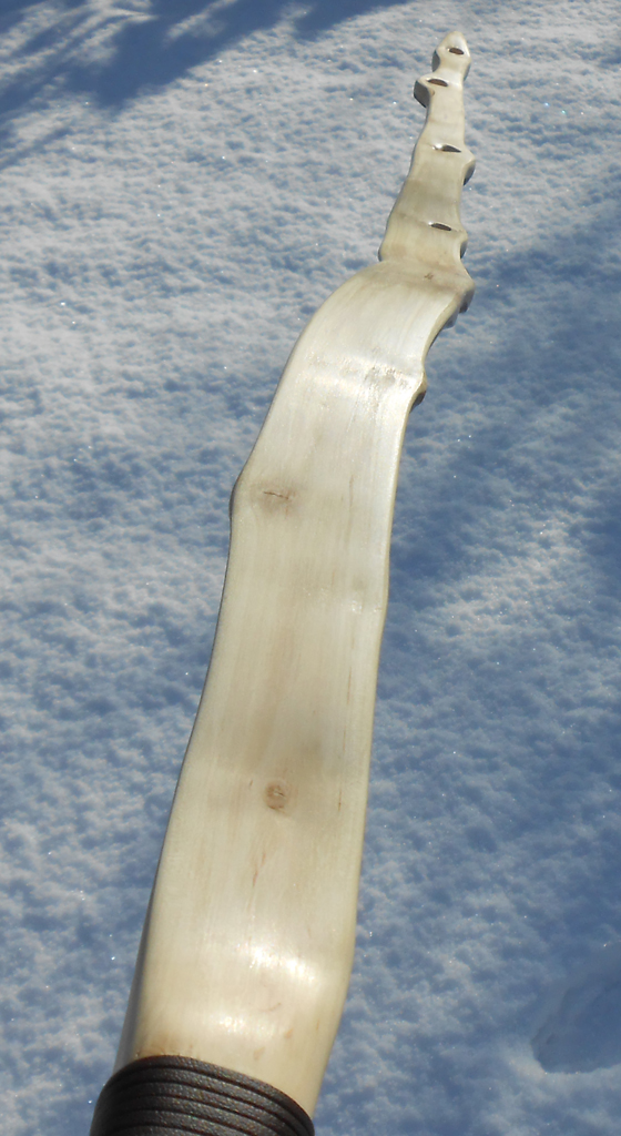

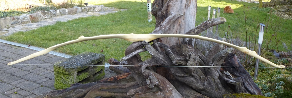

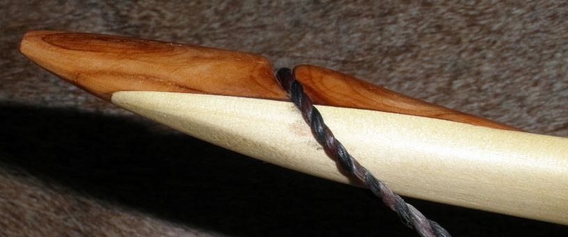

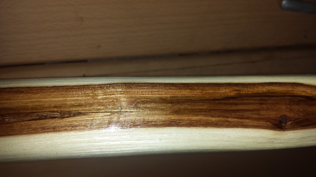

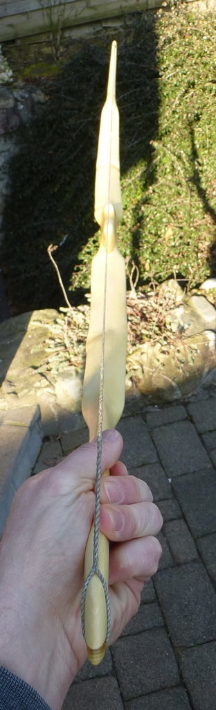

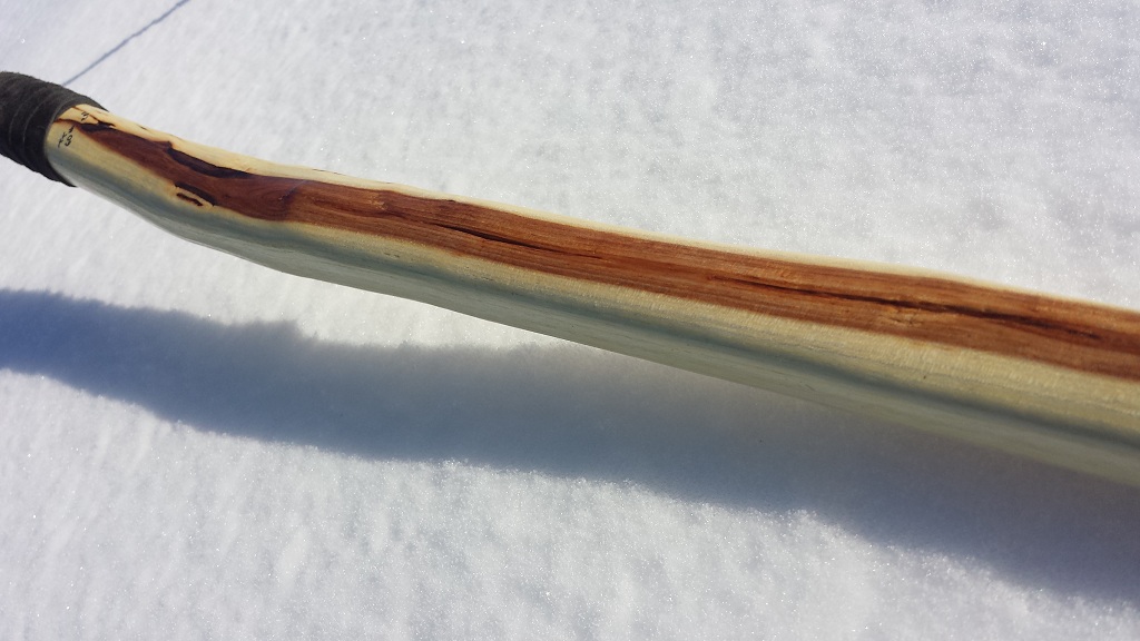

Der Bogen ist leider gebrochen !
Dann wollen wir mal ..... :)
Titus
Holzart: Holunder (Sambucus nigra)
Länge ntn: 55,5 Zoll (=141cm)
Zuggewicht: 31#@28"
Set: 1 1/2 "
Finish: 3x Leinölfirnis
Gewicht: 282g
Ja, was gibts noch zu sagen....
Hat mal wieder viel Spaß gemacht hier :)
Der Bogen hat Overlays aus Goldregenkern, ein rotes Griffleder und ein dünnes Sehnenbacking.
Verzierungen mit Acryllack angebracht, der Markkanal wurde mit meiner selbstgemachten Walnussbeize bebeizt.
Allerdings gestehe ich, beim Sehnenbacking muss ich noch üben.
Ist etwas unregelmäßig geworden, aber gut, war halt mein zweites :)
Wer den Gedanken hinter dem Bau dieses Bogens nachlesen will, der soll das hier machen, ich möchte nicht den ganzen Präsithread damit vollmüllen.
Zum Bauthread gehts hier entlang.
Und nun genug gequatscht, ich lasse die Bilder sprechen ;)

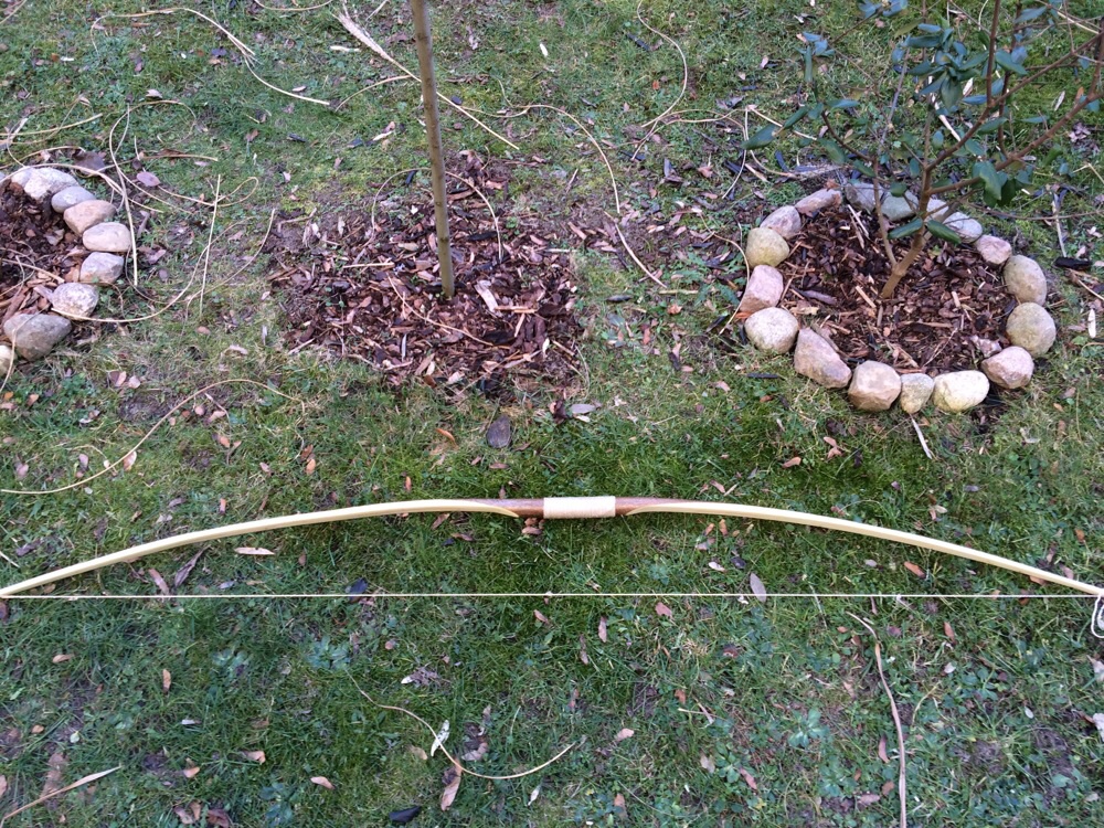

Bogen aus Holler,
Herr Holle:
N/N: 161cm
55#/28", sicher bis 29"
Set: ca 7cm
Finish: 3x Schelllack, 1x Leinölfirnis
Sehne: 8-Strang FF+
Gewicht: 448g inkl. Sehne
Weitschiessen: 187m mit 425gn Pfeilen

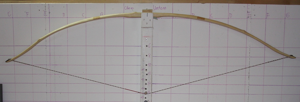

"Dörminäder"
Flachbogen aus Weißdorn.
35#@28"
Länge N/N: 167 cm
Gewicht: 470 g
Finisch: 2x Schellack, 1x Leinölfirnis
Breite an den FO: 33 mm
Breite an den Nocken: 10 mm
Griffleder: 4,5 mtr Lederband
Link zum Bauthread:http://www.fletchers-corner.de/viewtopi ... 73&t=26279
Ich habe, soweit das bei den Ästen und Knoten möglich war, den Bogen semipyramidal gebaut (1/3 paralel dann pyramidal). Das war der mein erster Bogen aus Weißdorn, aber ganz bestimmt nicht der letzte. Das Holz verzieht sich beim Trocknen kaum, läßt sich gut mit der HLP richten und läßt sich mit Ziehmesser, Hobel und Ziehklinge sehr gut bearbeiten.
Vollauszug
Vollauszug
Bogen abgespannt
Bogen abgespannt
Standhöhe
Standhöhe
Griff mit Lederwicklung
Sehnenlage
Sehnenlage
oberer Wurfarm
oberer Wurfarm
unterer Wurfarm
unterer Wurfarm
obere Nocke
obere Nocke
untere Nocke
untere Nocke
Fortsetzung ...

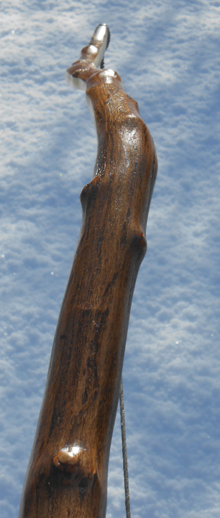

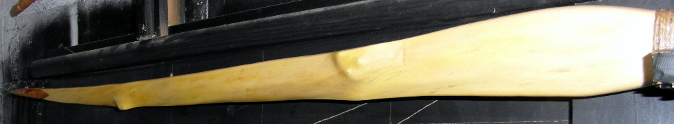

Und hier noch ein paar Bildchen
Astloch
Astloch
Bauch oberer WA
Bauch oberer WA
Bauch unterer WA
Bauch unterer WA
Ich hoffe der Bogen gefällt euch.

Zuggewichtsverlauf:
Zoll / lbs
9 10
11 17
13 23
15 30
17 36
19 42
21 48
23 53
25 57
27 62
28 65
29 67

der Rücken
der Rücken

die beiden Overlays aus Robinie

ein paar Holzimpressionen
Sehnenverlauf
Sehnenverlauf
Standhöhe
Standhöhe
Auszugbildchen
Auszugbildchen

So habe fertig :)
Hier der Bauthread http://www.fletchers-corner.de/viewtopi ... 73&t=26267
Erst ma die Daten:
Feldulme
187cm ntn
Schwarze Wasserbüffel-Hornnocken
60# @ 28" hab grad keine längeren Pfeile da ::) zumindest nicht in nem passenden Pfeilgewicht >:)
Gefinishd mit 2 Lagen Leinölfirnis und einer Lage Schellack
Der Bogen hat mich einnige Nerven gekostet... beim Trocknen bischen verworfen dann kam vergammeltes Kernholz zum vorschein. Der obere Wurfarm hat sich deflex verzogen der untere reflex. Hat aber schlussendlich ganz gut geklappt.
von Vorn
von oben
Bauchansicht. Sehne läuft durch die Mitte
Lecker Kernholz
Standhöhe
Hornnocke von der Seite Thanks at Skinni :-*
und noch von unten
Abgespannt. rechts ist der Untere Wurfarm.
Nochmal Kernholz
Auszug aber net ganz blöder Selbstauslöser
Fazit hat mal wieder super Spaß gemacht :)

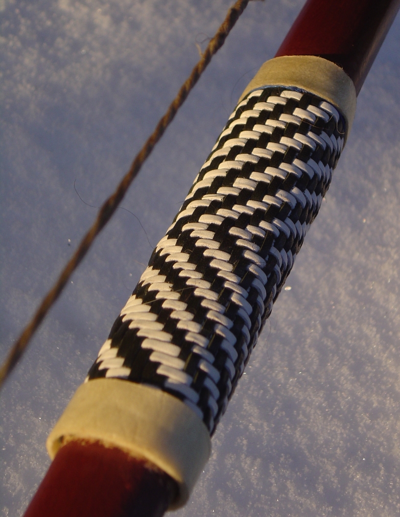

Laurinus´Ligusterrecurve
Der Bauthread:http://www.fletchers-corner.de/viewtopi ... 73&t=26395
Daten:
N-N:155cm
Der Bogen ist assymetrisch; der obere Wurfarm ist etwas länger.
Griffbereich inkl.Fades:22cm
Breite unterer Wurfarm:40mm am Fade auf 30mm an der Wicklung vor den Recurves
Breite oberer Wurfarm:38mm -27mm
Breite Tips ca. 9mm
48#@28"
Gleichmässiger Auszug; kein "Stacking"
Set ca. 5cm(wird wahrscheinlich noch etwas mehr)
Finish:bis jetzt nur grüne Wasserbeize; für Lack und Öl hatte ich noch keine Zeit... ::)
Sehne:12 Strang Fastflight braun/weiss
Die Wicklung vor den Recurves ist nur Zier.
