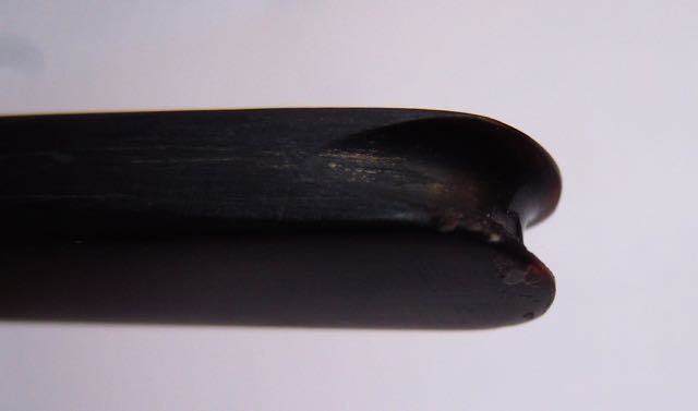

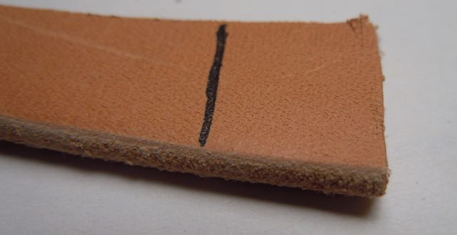

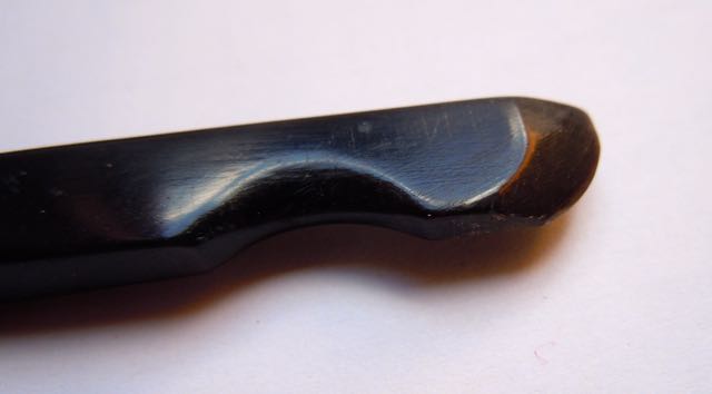

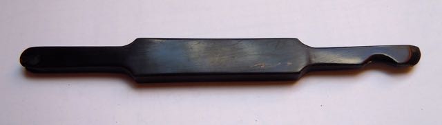

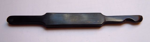

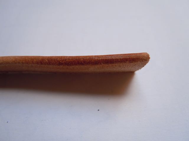

Ich habe folgendes:
Normales Falzbein kann man so standardmäßig kaufen gibt es aus Knochen, Horn oder Plastik Kosten zwischen 2 und 6€. Kann man aber ganz leicht selber machen. Ich hab mir auch ein Werkzeug aus einem Büffelhornstreifen selbst gemacht. Kosten na das Horn halt und eine Stunde Arbeit Es gibt auch noch Kantenglätträder sie man in die Bohrmaschine einspannen kann (siehe google), habe ich aber nicht
Zum Glätten Kante feucht machen und mit Falzbein schnell reiben, das legt die Fasern an. Man kann die Kante auch noch mit Bienenwachs einreiben und dann noch mal mit dem Falzbein reiben. Ich nehme auch mal ganz gerne Schelllack.
Roland
Das ist meine Vorgehensweise. Ich bin hier nicht der Lederexperte, außer Messerscheiden und mal einem gelegentlichen Gürtle mache ich sonst keine Lederarbeiten.
Roland
