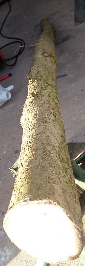

Hi an die gemeinde der erfahrenen Bogenbauer ,
zum einen wollte ich mich als erstes als "neuer" einmal offiziell vorstellen , zum anderen habe
ich eine für euch warscheinlich recht banale Frage : würdet ihr diesen Stave aufspalten oder im ganzen trocknen lassen ?
Sorry für die schlechte Bildqualität , bei bedarf versuche ich gern besseres Bildmaterial zu liefern.
mein Problem liegt darin das dieser Kamerad hier ja eher rechteckig als rund ist .
14/11 cm unten und 12/10 cm oben, da stelle ich mir auch die frage wenn spalten , wo ? ? ?
danke schonmal im vorraus :-D
ca 1,86 lang, 14/11 cm unten und 12/10 cm oben

Holzart?
Und herzlich willkommen ;)
Rotzeklotz
Beiträge: 1782
Re: Spalten oder nicht ?
Beitrag von Rotzeklotz »
Vom Durchmesser müsste das passen...Ich lese jetzt mal im Kaffeesatz und tippe auf Hainbuche, für ne ernsthafte Antwort sind aber auf jeden Fall bessere Fotos und/oder gleich die Angabe der Holzart nötig!
Herzlich Willkommen übrigens auch ;)
zwirn
Beiträge: 1573
Beitrag von zwirn »
Vom Wuchs her hätte ich auch auf Hainbuche getippt.
Von der Dicke her ist spalten sinnvoll. Frage ist wie immer, wieviel Drehwuchs hat er?
Bei Hainbuche stellt sich noch die Frage nach einem Backing.
LG Zwirn

Hasel hat nur unter besten Umständen KEINEN Drehwuchs, also von daher, wenn es die Materialstärke hergibt,
besser mittig aufsägen statt spalten, ansonsten gleich aus dem vollen Arbeiten... :) :)
etb
P.S.:
Herzlich willkommen und viel Spaß hier im FC... :)
Beiträge: 3260
Hat Dank erhalten: 160 Mal
Beitrag von Benedikt »
Dann bloß nicht spalten, es sei denn, du hast ein Korkenziehermangel ;D
Entweder du gehst mit dem Ding zu nem Tischler, und der trennt es dir mit der Bandsäge auf, oder du sägst es selbst von Hand auf.
Alternativ kann man auch mit einer Kreissäge einen Führungsschnitt setzten (beidseitig!) und spaltet dann.
Wenn du keine dieser Möglichkeiten hast, dann schneide die schlechte Seite bis auf den Markkanal weg, besser ein guten Stave als zwei besch****ne!

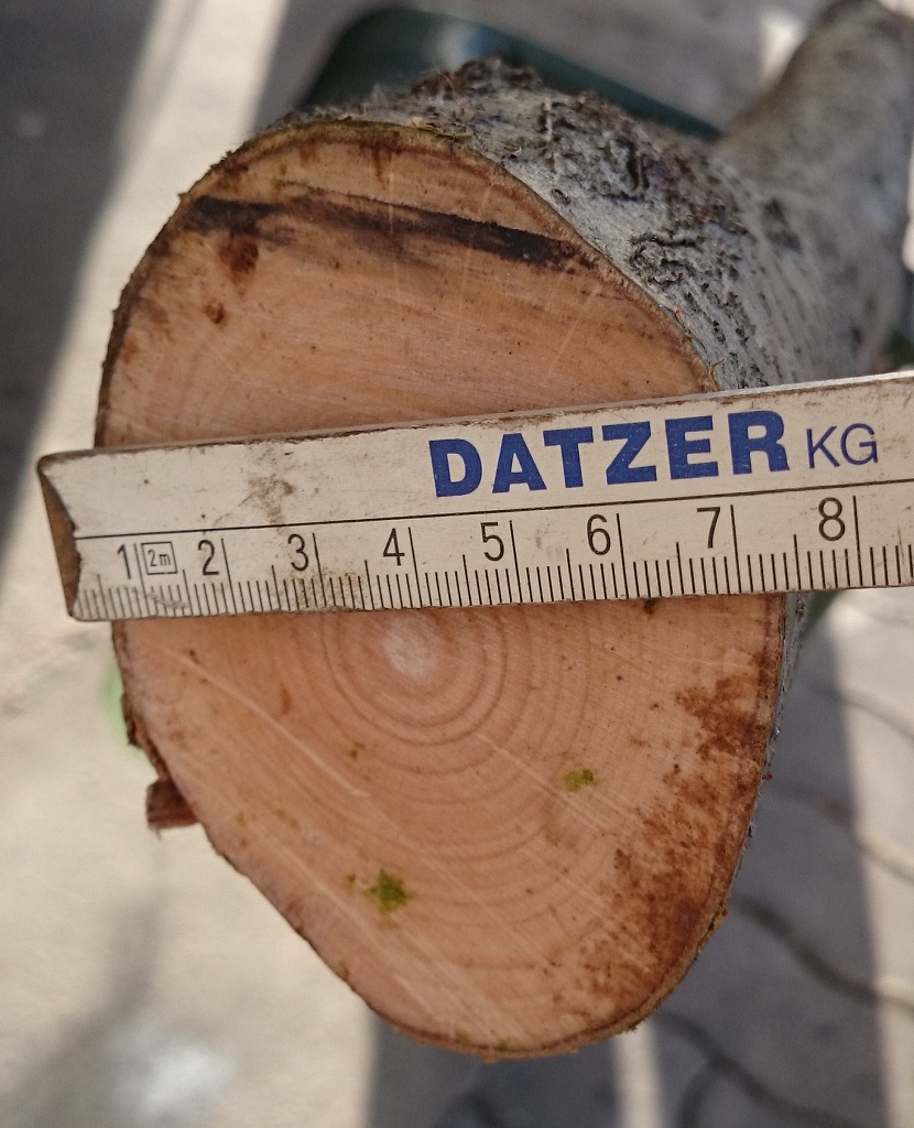

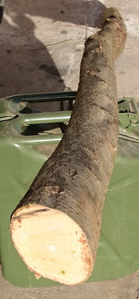

Habe eben nochmal ein paar Bilder gemacht .....

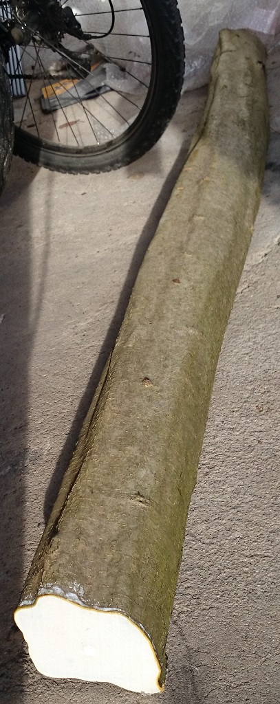

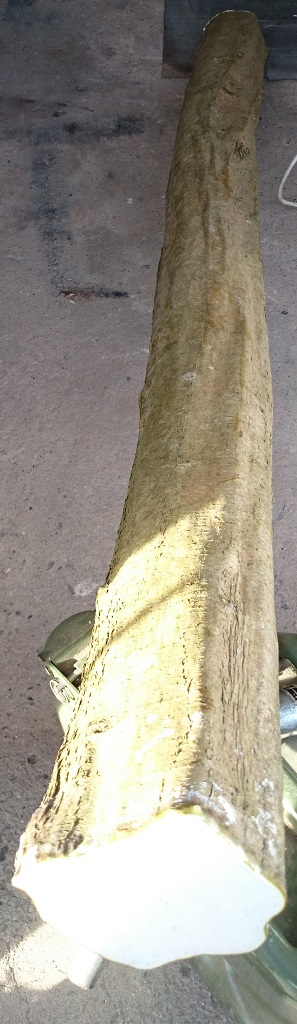

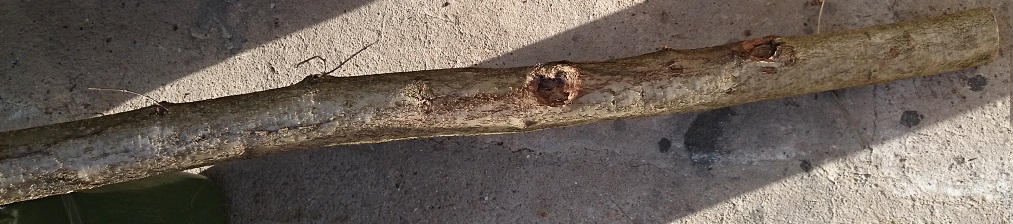

Desweiteren habe ich noch 2 Staves "ergattert" , die relativ Rund sind mit ca 6-7 * 9 cm .
Leider het der eine zwei relativ unschone Astlöcher , welche aber beide auf erselben seite liegen und welche ich gerne im Bogenbauch restlos veschwinden lassen würde .
Der dritte im bunde ist so ein bischen ein Problemkind , der sieht jetzt schon wie ein Korkenzieher aus ... hab den auch am 31.01. geschlagen und die rinde entfernt , bin halt neu in der Materie und fehler macht man am besten selbst oder ?

Na das nenn ich ja mal nen Haselstamm :o
Tja was ich mit dem machen würde wüsste ich jetzt grad auch nicht genau.
Der andere sieht ja auch ganz brauchbar aus.
Ich würde bei dem den Rücken suchen und finden ;) und auf den Markkanal runterarbeiten und versiegeln.
Luftig und Wettergeschützt trocknen.
