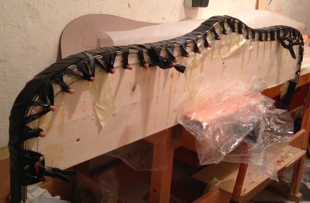

ich darf heute auch mal wieder etwas präsentieren, meinen ersten Glaslaminatbogen!
Auf die Idee kam ich, als Bowa mir ein yt-video verlinkte, auf dem jemand einen selbstgebauten Bogen nach Art des Hwarang Model 25 (glaub ich) gezeigt hat.
Also hab ich, wie ich das immer mache nur wenig nachgedacht und mir ein paar Platten geschnappt und erst mal eine Form angezeichnet. Die fünfte oder sechste Variante habe ich dann auch ausgesägt und in elender Kleinarbeit sauber geschliffen und immer schön auf den 90° Winkel geachtet.
Zum Einsatz kamen 1,2mm Schwarzglas-Laminate, die mir ein befreundeter Bogenbauer preiswert überließ.
Dazwischen habe ich 3mm hochkantverleimtes Bambuslaminat gelegt. Ganz simpler Aufbau also, die Laminate sind nicht getapert. Die Griffversteifung habe ich mit einer weiteren Lage Bambus und Glas erreicht.
Dieses Setup ist zwar etwas stärker geworden als kalkuliert, aber das geht schon noch in Ordnung; ich konnte ihn auf ein brauchbares Zuggewicht herunterarbeiten ohne dass er instabil wurde.
Hier ein Foto vom Bogen in der Form:
Schön mit Fahrradschlauch gewickelt.

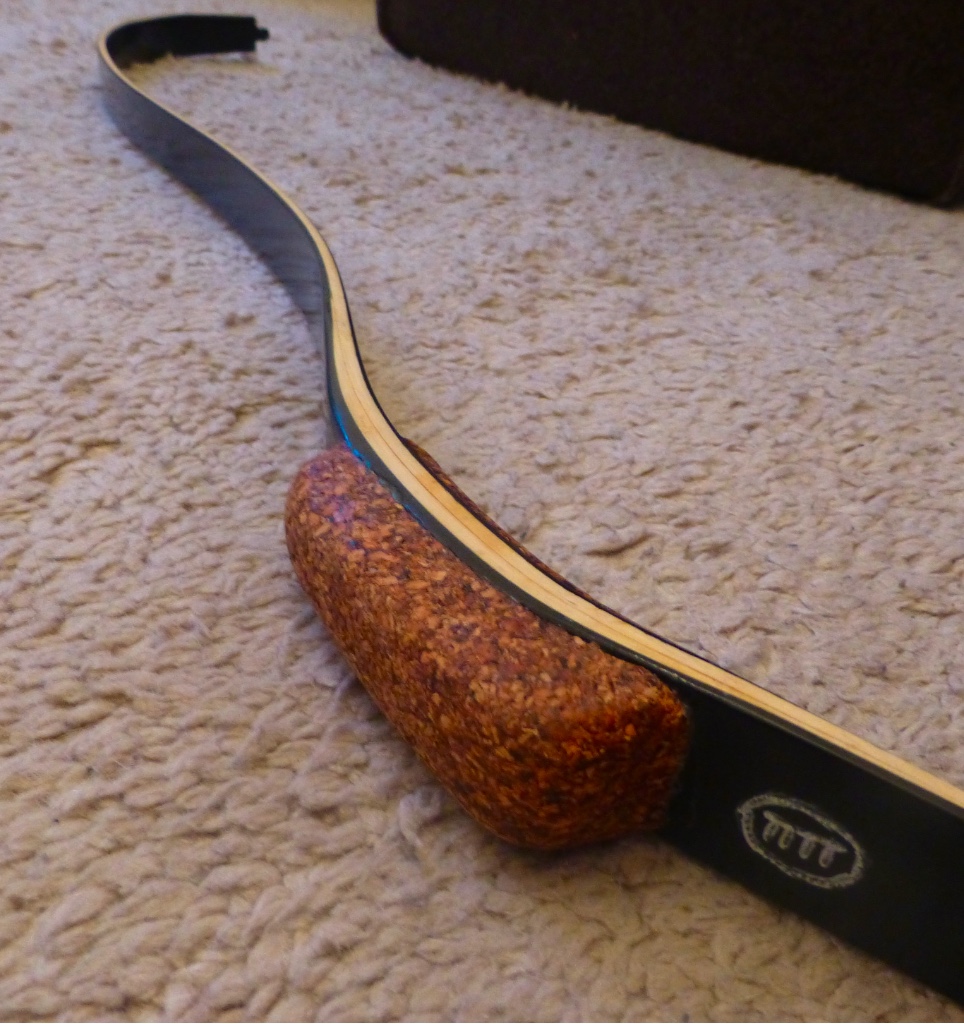

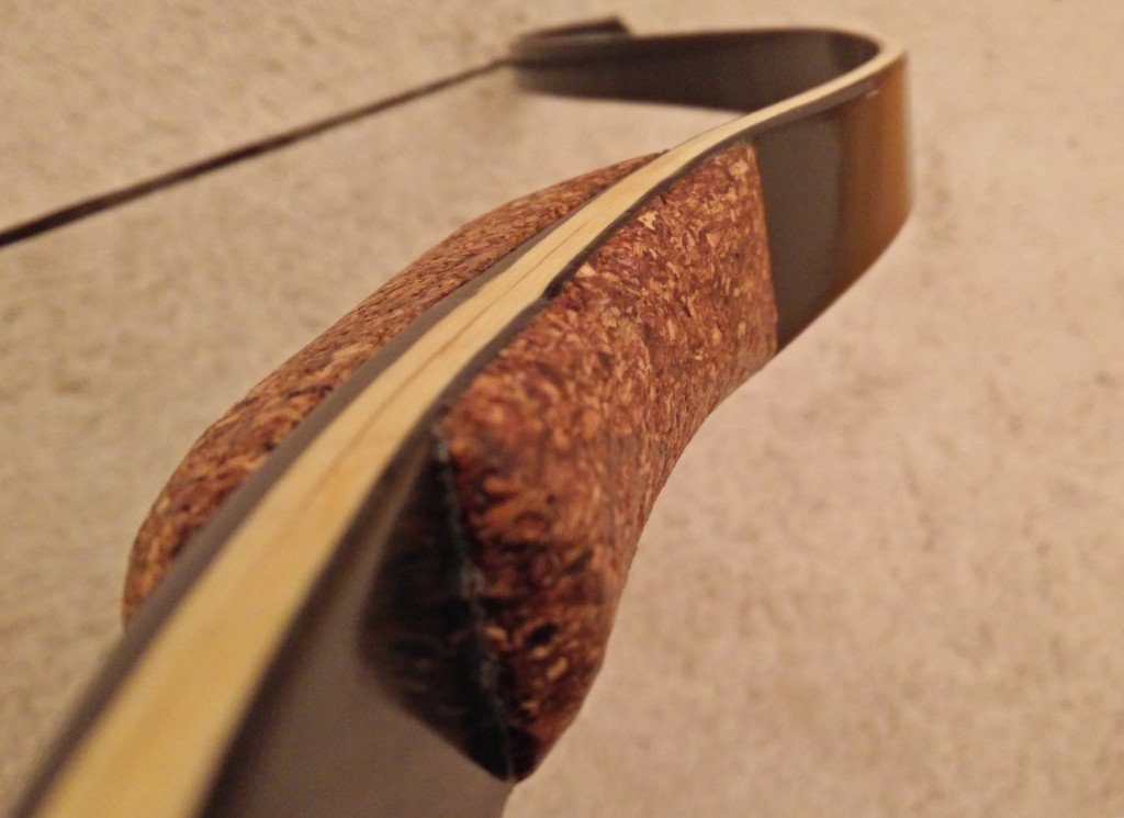

Der Griff ist nicht zwischen den Laminaten eingelassen sondern auf Bauch und Rücken aufgeklebt.
Als Material habe ich mal Kork ausprobiert. Bis jetzt hat er sich sehr bewährt und hat als Bogengriff eine sehr angenehme Haptik.
Griff bauchseitig...
...und von Rücken aus

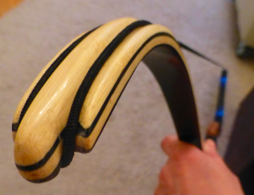

Die Tips habe ich mit Hornplättchen verstärkt.
Tippverstärkung aus Wasserbüffelhorn
Die Recurves sind aus dem gleichen Bambuslaminat wie die Mittellage.
Nocke/Recurve bauchseitig

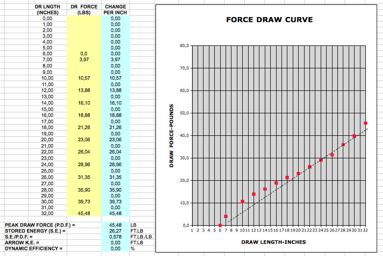

Zu guter Letzt noch die fd-Kurve:
Über Kommentare oder Fragen freu ich mich!

Ich hatte mir vorgenommen, Sehnenbänkchen anzuringen, sollte die Sehne am Bogen vorbei rutschen. Das ist nicht passiert, also hab ich es gelassen. Ich wollte immer mal provisorische Bänkchen ausprobieren um zu sehen, ob es einen spürbaren Unterschied macht, also z.B. in der Performance oder im Feedback usw. Aber es kam halt wie es immer kommt, man kommt halt zu nix ;).
Die Form kann ich demnächst nochmal ausmessen und von vorne fotographieren, ich war ne Woche unterwegs und sortier mich noch.
Und noch zum Griff: Kork ist echt klasse als Griffmaterial, auch jetzt im Sommer! Ok, die Herausforderung wird sein, das zum ansprechenden Design zu verarbeiten... Beim Nächsten wird alles besser ;)
