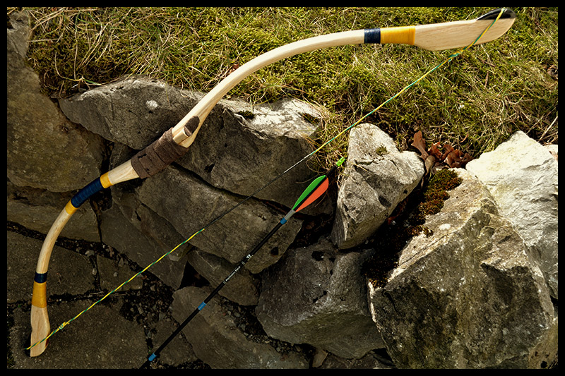

Hier nochmal ein paar Bilder von dem ungefähren Style der Bögen die wir bauen werden....
Habe damit gute Erfahrung gemacht und die Kinder die bis jetzt so einen Bogen von mir bekommen haben
( 4 an der Zahl ) sind begeistert und haben durch die Reiterbogenform auch Jahre was davon...was den
Auszug betrifft....und denke das das schon mal gut ist...
André
Hier die Bilder:
