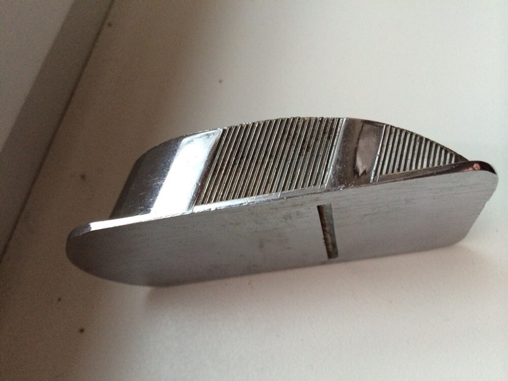

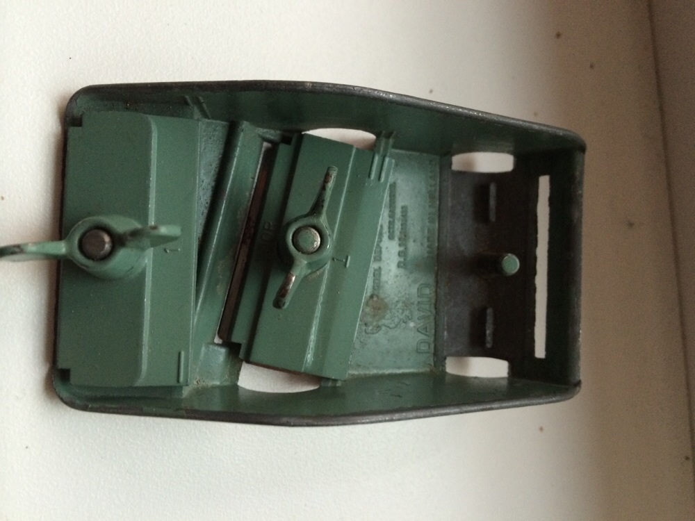

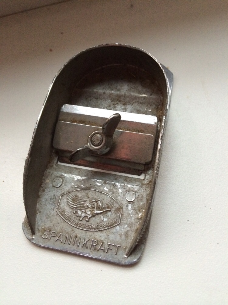

Hallo Leute,
Ich war heut mit der Familie auf dem Flohmarkt und hab zwei Teile gekauft, die ich für Hobel halte.
Beim sauber machen zu Haus hab ich festgestellt, dass es sich bei den Klingen nur um Rasierklingen handelt.
Ich hab Zweifel ob die Hobel überhaupt für die Holzbearbeitung gedacht bzw zu gebrauchen sind.
Daher meine Fragen:
Was ist das? Und wozu bzw. wie benutzt man die richtig?
Hab für beide zusammen 4,50 Euronen gezahlt. Hoffe das war es wert.
Vielen Dank für eure Hilfe.
LG Tom

Das sind Balsahobel sind glaub ich ganz ok für die Pfeilbearbeitung.

Re: Flohmarktfund Wer weiß was es ist
Tipp: Gib mal "Balsahobel" in die FC-Suche ein...
Tipp 2: Es gibt dafür auch spezielle Klingen, die etwas DICKER sind als normale Rasierklingen! Kann ich empfehlen!

ich kenne diesen Hobel schon sehr lange.
gedacht ist er für den Modellbau, deswegen ist die Größe, sein Gewicht und das mit der Rasierklinge auch so gewollt!
im Modellbau wurde und wird überwiegend Balsaholz verarbeitet, ein leicht zu bearbeitendes Holz, für das die Rasierklinge völlig ausreicht.
Bei entsprechender Einstellung der Klinge, kannst du diesen Hobel, so wie ich es auch mache, für das Spleissen gebrochener Zedernschäfte wunderbar verwenden! Ist aber mühseelig die richtige Einstellung zu finden, d.h. die Rasierklinge darf nur einen Hauch aus dem Hobelkörper herrausragen.
Wenn du aber es ausgetüftelt hast, kannst du bestimmt 20 Schäfte mit einer Klinge bearbeiten, und wenn sie stumpf ist einfach umdrehen, und weiter gehst.
der David Hobel ist auch so gearbeitet, das du z. B. "bis in die Ecke" oder Rundungen hobeln kannst!
im Prinzip hast du mit beiden Hobeln einen Glückgriff gemacht!
lg funkenflug
