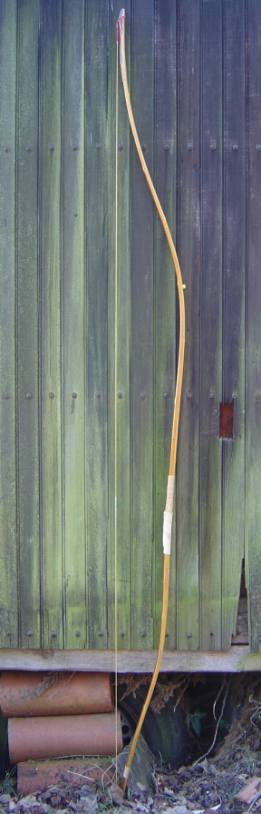

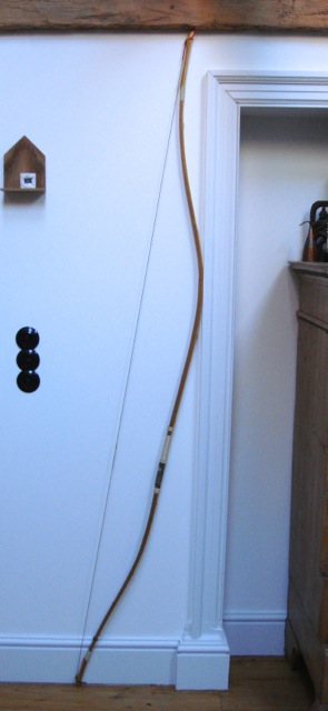

hallo zusammen!
ich habe vor ein paar Jahren einen ca 30 Jahre alten Bambus Yumi von Ittousai gekauft.
Der Bogen lag nun 2 Jahre in einem feuchten kühlen, aber frostfreien Kellerraum und hat dort 32,5 cm Reflex (Ura-sori) angenommen (als normal gelten heute ca 20 cm)... früher wurden allerdings mWn Yumis mit deutlich mehr Ura-sori gebaut..
Ich hab nun shokunin gebeten mir beim weiteren Vorgehen zu helfen und nach Absprache tut er dies nun in diesem thread, damit noch mehrere Schützen in Zukunft was davon haben...
was bisher geschah:
ich hab den Yumi an mehren Tagen hintereinander, aus dem kühlen Keller in einen warmen Raum gebracht und nachdem der Bogen temperiert war, ihn auf einem Fliesenboden gelegt, beide Enden auf weichen Teppichen und dann den Griff langsam nach unten gedrückt, in dieser Postion habe ich ihn bis zu 5 Minuten gehalten, nach drei oder vier Tagen mit diesem Vorgehen, habe ich ihn aufgespannt und die Form nun hier dokumentiert:
das Vorgehen gliedert sich mMn in drei Teile:
1. die aktuelle Form beurteilen
2. die gewünschte Form festlegen
3. die Maßnahmen zur Korrektur erlernen und durchführen
soweit von mir....

Also ich finde die Form soweit sehr gut für einen Bogen der lange nicht geschossen wurde.
Wenn Du Urazori auf 20 bis vielleicht 23cm reduzieren kannst dann wäre der so schon schiessbar. Er muss halt etwas stehen und ich würd' ihn auch immer wieder mal ziehen wenn er eine Zeit lang gestanden hat. Aber nie gleich nach dem Aufspannen ziehen...
Wie gesagt, eigentlich ist der Bogen schon ok so, denke ich, den muss man halt mal bewegen und sehen wie die Form sich dann im Gebrauch verhält.
Ich würde evtl Oh-goshi (das ist der Reflexe Bereich unterhalb des Griffes) ganz minimal weicher machen - dann wird Hime-Zori (der reflexe Bereich am oberen Bogenende) etwas betont.
Kann sein es ist nur das Bild aber der Abstand Sehne zu oberem Klangholz sieht etwas groß aus. Ist der Bogen in den Bildern eigentlich auf seiner normalen Standhöhe...?
Also, ich würde wie folgt weiter vorgehen...
- Den Bogen mal ein paar Tage aufgespannt stehen lassen, evtl zwischen durch auch ein paar mal den Bogen ziehen und dann wieder abspannen und Urazori messen.
- Über Nacht ruhen lassen und am folgenden Tag nochmal Urazori messen und wieder Aufspannen
Nun (direkt nach dem Aufspannen) könnte man Korrekturen vornehmen... dann stehen lassen, so dass er sich setzt.
- am Abend den Bogen dann wieder ein paar mal ziehen, abspannen und Urazori messen und vergleichen usw...
Das Spiel würde ich machen bis der Bogen vielleicht 20-23cm Urazori hat.
Ich habe zwei Kuwabata Bögen - einen Ittousai und einen von Kuwabata Masakiyo. Ich halte beide so um 20-22cm (je nach Wetter) und die sind wunderbar schiessbar so. Ich häng' auch mal Bilder an - man könnte an beiden etwas herum tüfteln, sie schiessen aber ok.
Naja, wie gesagt, Form sieht soweit ok aus. Ich würd' eben Urazori reduzieren und schiessen - und dann eben mal drüber schauen wie die Form sich im Gebrauch verhält.
Und ein Hiki-Nari (Form im Auszug) Bild wäre dann auch evtl gut - ist ja immer auch eine Frage wie er dann biegt...
Gruss,
Mark

hallo Mark,
danke!

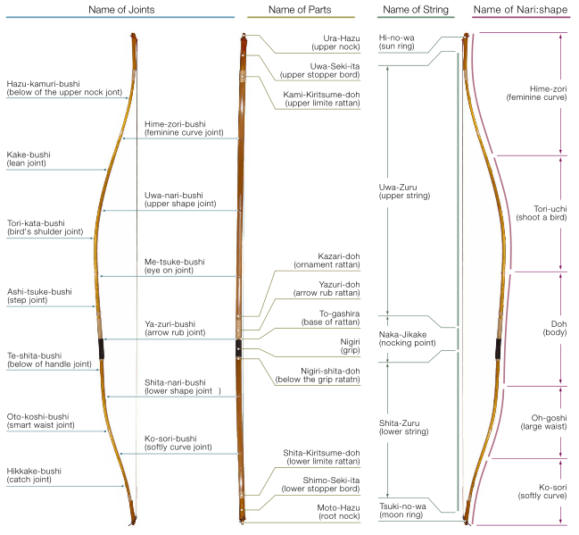

hier mal eine Grafik für die Teilbereichsbezeichungen
Quelle
liebe GRüße benzi
danke!

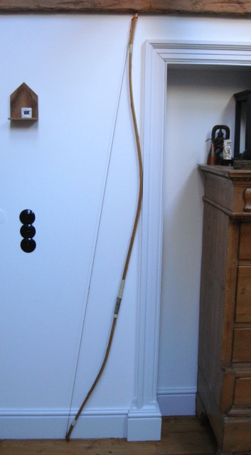

nein, es sind erst 13cm.... ist es besser den Bogen mit diesem 13 cm Standhöhe ein paar Tage aufgespannt zu lassen oder lieber gleich auf volle Standhöhe (15cm . 15,5cm) gehen?shokunin hat geschrieben:

Beni, ich wünsch dir, dass es gelingt. Ich habe 2x mit älteren Bögen das Gegenteil erlebt.
Ich würde ihn noch nicht auf die volle Höhe aufspannen. Ich würde ihn sich langsam gewöhnen lassen. Ich würde ihn auch noch nicht ziehen.
Bei einem neuen Bogen habe ich mitbekommen, dass er fast 6 Monate aufgespannt war, bis er von über 40 cm auf etwa 25 cm Urazori war.
Benzi, liegt der untere Sehnenknoten mittig. Mir scheint es auf dem Bild, er liegt etwas rechts.
Mit Schritten, die die Form verändern würde ich warten, bis der Bogen ein vernünftiges Urazori hat, und er voll "ausgezogen" werden kann.
Was hat Fritz E. denn gesagt? Er hatte mit mir darüber gesprochen.
Rolf
Rolf

aktueller Stand:
direkt nach dem Abspannen, nach zwei Tagen aufgespannt auf 13cm Standhöhe: 23 cm
nach einer Nacht abgespannt: 26 cm (also so viel wie er hatte, als ich ihn 2012 bekommen habe...)
bekomme ich den Sehnenknoten nicht mittig.... kann es sein, dass das vom Bogenbauer so gewollt ist?
liebe Grüße benzi

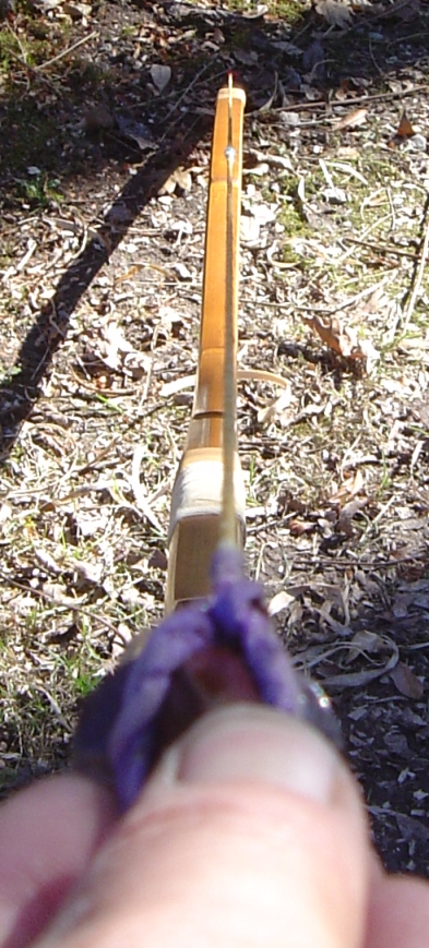

trotz der Methode die Shokunin hier gezeigt hat (danke dafür!)RoLi hat geschrieben:Benzi, liegt der untere Sehnenknoten mittig. Mir scheint es auf dem Bild, er liegt etwas rechts.
Rolf
liebe Grüße benzi
Re: Projekt: Bambusyumi in Form bringen
Der Bogenbauer wollte das sicher nicht. Der Knoten der Schlaufe sollte mittig unter dem "Zapfen " liegen. Alles was außerhalb liegt zieht den Bogen in die entsprechende Richtung. Man kann das bewusst machen, also außerhalb der Mitte, um die Form zu beeinflussen. Ob das der Bogenbauer auch machen würde ..... ?
Rolf
Rolf
- Wilfrid (✝)
- Beiträge: 6165
kommt auf den Bogen an. Manchmal macht man das, um einen Bogen zu überreden, nicht umzuschlagen/sich gerade ziehen zu lassen. Aber ich denke, ein japanischer Kollege würde das nicht machen
Also was das Urazori angeht scheint ja soweit wieder alles im Griff zu sein...
Ich würde nun, wie gesagt, auf normale Standhöhe spannen und nötigenfalls die Form ein wenig korrigieren ...und eben wieder z.B. tagsüber stehen lassen, ein paar mal ziehen und über Nacht dann abspannen bis Urazori sich um 20cm oder vielleicht 22-23 wenn Du möchtest, einpendelt.
Das mit dem Sehnenverlauf kann ich mir momentan nicht so recht vorstellen...
Ich hab' auch z.B. Bögen, bei denen die Sehne ein wenig um die obere Nocke rutscht wenn man schiesst ...
Und wenn der Bogen stark iriki ist kann es auch mal sein, dass die Sehne zwar mittig hängt aber dann ganz leicht schräg relativ zum Klangholz verläuft...
Wenn es um ein paar Millimeter geht (und tendenziell in die richtige Richtung) dann halte ich das nicht für wirklich bedenklich. Da muss man im Gebrauch halt ein Auge drauf halten, dass nicht mehr draus wird.
Prinzipiell würde ich aber nochmal sagen: Bogen auf Standhöhe und bewegen und gezogene Form anschauen...
Dann wird man sehen ob die Form wirklich stimmt und wie er arbeitet. Kann auch sehr gut sein Sehnenverlauf ändert sich wenn der Bogen wieder aktiv wird. Man baut ja z.B. auch eine gewisse "Gegendrehung" in den Bogen ein ... nicht nur Iriki-Form, sondern auch eine leichte Drehung im Griffbereich. Die wird ja mit dem Ruhen mitunter auch verstärkt, normalisiert sich dann aber wieder im Gebrauch.
Naja, ich würd' da einfach mal sehen wie er nach einer Woche mit Aufspannen-ziehen usw aussieht...
Was das Anbinden der Sehne angeht...
Da geht es mehr um das Umschlagen des Bogens.
Wenn ein Bogen sehr viel Reflex hat, dann kann es passieren er schlägt spontan um. Ist mir mal passiert... Ich hatte einen Bogen mit gut 25cm Reflex aufgespannt und leichtsinniger Weise in der Hand um die Achse schleudern lassen - so wie wir das z.B. im Schiessen beim Teki Wari machen. Schwupp! war der Bogen umgestülpt. In dem Fall ist nix passiert, es besteht aber eine Gefahr, dass der Bogen bricht.
Anbinden der Sehne ist also eher ein Sichern gegen Umschlagen - gerade während man am Bogen herumbiegt und korrigiert z.B. - eher als eine Korrekturmaßnahme in sich. Höchstens eben wenn der Abstand oben etwas gross ist und man will ganz sachte dagegen halten... oder ich mach' das ab und zu wenn ich ein Korrekturholz an den Bogen spanne damit er oben nicht zu sehr mit dreht...
