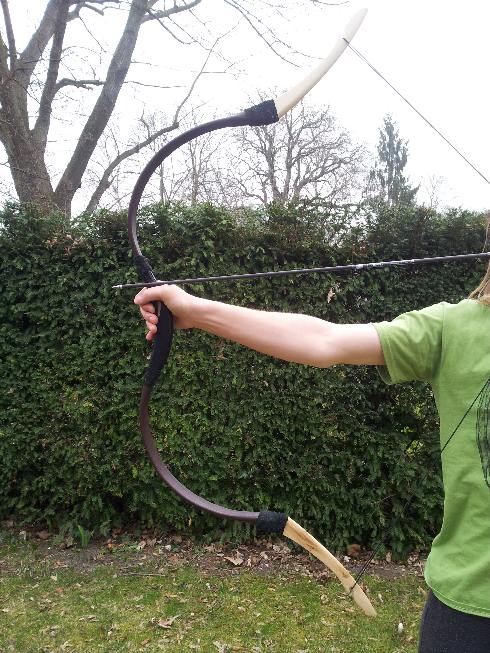

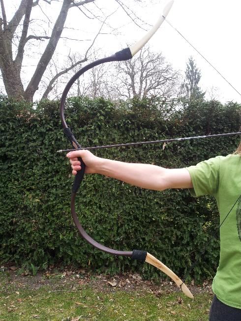

Ich habe nun zwei Bilder gemacht zum vergleichen.
Für mich als Laie sieht es schon so aus als wäre der obere Wurfarm stärker beansprucht als der untere wenn ich den Griff eher oben fasse als in der Mitte.

Urks. Beides falsch. Wobei das zweite Bild schon deutlich besser ist.
Aber das Handgelenk muss gerade sein, auf beiden Bildern ist es nach unten abgeknickt.
Aaaalso: Das "helle Ding am Griff" ist eine sog. Pfeilanlage. D. h. daran soll der Pfeil anliegen damit das Griffleder geschont wird.
Zweitens: Es gibt einen sogfenannten Druckpunkt in der Bogenhand. Der ist üblicherweise irgendwo im Bereich des Daumenballens auf höhe des Zeigefingers. An dieser Stelle liegt die "Mitte" des Bogens auf. Und zwar nicht zwingend die geometrische Mitte, vielmehr die Mitte der Zugkräfte.
Bei diesen Reiterbögen ist das häufig auch der Scheitelpunkt der Griffwölbung.
Drittens: Du fasst den Bogen noch zu fest an, glaube ich. Es ist nicht nötig, ihn wie einen Besen oder eine Hantel fest in die Hand zu nehmen und mit der ganzen Hand zu greifen. Wichtig ist der Bereich zwischen Daumen und Zeige- bzw. Mittelfinger. Da wird gehalten. Die beiden anderen Finger liegen eher locker an.
Gerade bei diesem Reiterbogentyp verkantet man den Bogen nämlich sonst nach unten - da wo er eigentlich nicht hinzeigen soll.
Viertens: Natürlioch gibt es Toleranzen und individuelle Vorlieben. Aber grundsätzlich anfangen würde ich mit dem Druckpunkt auf dem Scheitelpunkt des Griffs, damit ist auch die Höhe des Pfeils und des Nockpunktes erst mal klar. Ein höherer oder (noch) tieferer Griff kann dann später kommen, je nach Gefühl und Trefferbild.

Oha, da habe ich ja einiges woran ich arbeiten kann.
Was genau ist denn mit Scheitelpunkt gemeint? Etwa die "dickste" Stelle des Griffs?
Weil, das wäre ja dann in meinem Fall wie im zweiten Bild, oder habe ich das falsch verstanden?

@Squid: Handgelenk aufgestellt oder gestreckt ist u.a. eine Frage des Schießstils. Aufgestellt ist eher koreanisch, gestreckt geht in Richtung osmanisch.
@Arroweater: Der erste Griff ist definitiv zu hoch. Die 2. Variante könnte passen.
Handgelenk aufgestellt oder gestreckt ist u.a. eine Frage des Schießstils. Aufgestellt ist eher koreanisch, gestreckt geht in Richtung osmanisch. Wenn Du Daumentechnik schießt, greifst Du eher mit kleinem, Ring- und Mittelfinger fest. Daumen und Zeigefinger sind locker. Dadurch drückst, drehst (je nach Technik) oder besser nimmst Du den Bogen leicht aus der Flugbahn des Pfeils.
Die Grifftechnik/Schießstil hängt etwas von der eigenen Anatomie und den eigenen Vorlieben ab (gestrecktes Handgelenk ist mit kurzen Fingern schwierig). Was möglich ist müsste man halt mal in Real-Life sehen.

Mit Scheitelpunkt ist die Stelle des Griffs gemeint, wo die Wölbung am höchsten ist.
Das mag auch die dickste Stelle sein, das hängt aber vom Bogen ab.
Und ja, das entspricht in etwa dem zweiten Bild.
