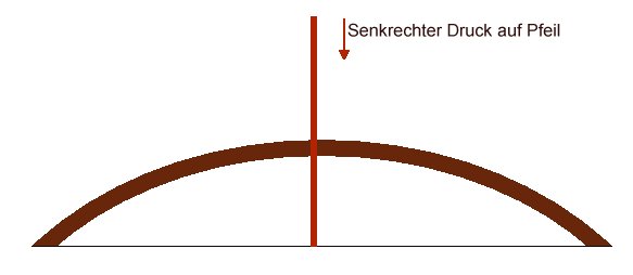

Irgendwie hab ich's auch noch nicht verstanden.
Meinst Du das so:
Wielviel Druck soll ich denn ausüben? Denn irgendwann biegt sich jeder Schaft.
VG
Harald
Hetzer
Beiträge: 963
Re: Nockpunkt einstellen
Beitrag von Hetzer »
Also rein theoretisch kannst du das in jeder Stellung des Bogens machen - um es einfach zu umschreiben, zieh den Pfeil auf der Bogensehne einfach soweit, bis die Schaftspitze den Bogengriff innen berührt und so letztendlich der Bogen mit dem Pfeil darin aufgespannt bleibt (würde ich ausschließlich ohne Spitze empfehlen !).
Ich hatte den Bogen einfach mit dessen Rücken auf den Boden gestellt und dann den Schaft auf der Sehne soweit gezogen, bis die Schaftspitze oder -front in den Griff zu stellen war. Ganz einfach.
Im übertragenen Sinn also wie eine "Maulsperre" für den Bogen. :D
Warte - ich mach mal ne kleine Grafik dazu...
*edit
So, hier:
Jetzt komm mir aber bloß keiner damit, daß der Pfeil schief im Bogen steht :D ... hab das so gemacht, damit der Pfeil nicht so verpixelt rüberkommt. Der Sinn dürfte jetzt aber klar sein, denke ich.

Und am besten noch ein Video......ich bezweifle irgendwie, dass das gutgeht.
