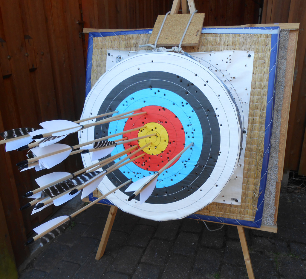

Da ich in der letzten Zeit ein paar Kartons übrig hatte (ein paar neue Möbel), habe ich die Kartons in 20 cm Breite Streifen geschnitten und mit Malerkrebb so zusammen geklebt, dass ich eine lange Bahn hatte. Diese Bahn habe ich dann so fest wie möglich aufgerollt. Anschließend habe ich jeweils 2 Kartonscheiben (mit Tapetenkleister) auf die Vorder- und Rückseite und eine Zielscheibe auf die Vorderseite geklebt.
Und das ist das Ergebnis: Die Scheibe habe ich vor meine alte Strohscheibe gehängt und funktioniert einwandfrei. Der Durchmesser beträgt 60 cm. Bei der Stärke von 20 cm hält sie den Beschluss mit einem 43 # Bogen problemlos stand. Kosten sind für die Scheibe nur für das Malerkrebb , den Tapetenkleister, die aufgekleibt Zielscheibe und für das Panzertap, dass ich aussen drumgeklebt habe, entstanden. Alles in Allem ca. 10,00 €.
Einziger Nachteil, die Scheibe ist nicht wasserfest, aber die alte Scheibe habe ich nach dem Schießen auch immer wieder in den Schuppen gestellt.
Die Idee zur Scheibe stammt überigens nicht von mir, sondern die habe ich mir beim Friedlandtreffen von Erbschen abgeschaut.
Ich hoffe euch gefällts.
LG Jürgen
LG Jürgen

das find ich mal ne gute Idee! Werden bei der Stärke der Zielscheibe die Pfeile von der Strohscheibe dahinter gestoppt oder gehen die gar nicht erst durch die Papprollenscheibe?

@Arntos:
Nach längerem Beschluss geht der ein oder andere Pfeil durch, wird dann aber von meiner alten Scheibe gestoppt. Ich schieße allerdings bisher nur bis 45# und mit Holzpfeilen, wie das Ganze mit Carbonis aussieht, kann ich nicht sagen.
@Mallefix:
Kannst du ja im Juni selbst testen und anschauen
LG Jürgen

hab mir gerade ganz aehnlich eine scheibe gebaut: 12x60cm streifen von papp-gemuese-steigen aus dem supermarkt
aufeinandergestapelt und mit draht 3 mal zusammengebunden. der draht weicht aus, wenn man ihn trifft, tut den pfeilen
scheint's nichts. hab gestern 250 pfeile mit dem neuen 44pfuender aus nur 15m draufgesemmelt, da ging keiner mehr
als gut halb durch.
