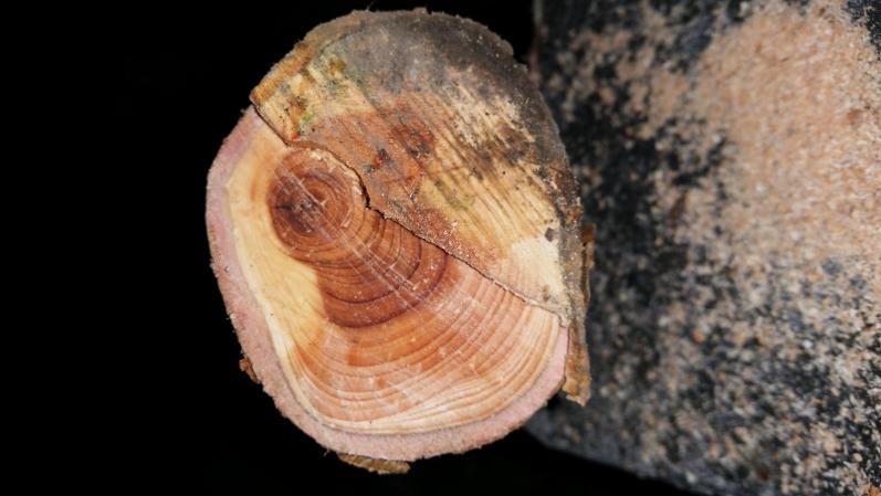

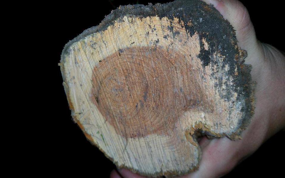

habe nun Fotos gemacht. Jedoch wars schon ziemlich spät und "das Licht" ging unter. Die Stirnseiten Fotos sind nicht optimal, jedoch hatte ich keine Zeit mehr alle sauber abzusägen und meine Elektrosäge ist ausser Haus. Die müssen ja sowieso zuerst mal trocknen. Werde heute die Bogenbäuche bearbeiten.
Eine Stirnseite, die Ringe sind bei allen ziemlich ähnlich, jedoch haben einige weniger Splint... Ich würd diese als Feinringig bezeichnen mit etwa 1mm Ringen, jedoch nicht sehr fein

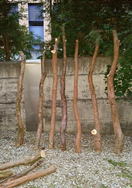

...mit dem Bogenrücken zu euch
Die Eibenäste von der Seite, z.T. ziemlich Reflex/Deflex

...weitere

Bei den Stirnseiten kann man die Beschaffenheit der Jahrringe wesentlich besser erkennen, wenn Du da jeweils eine dünne Scheibe absägst. Dann zeigt sich das Holz deutlicher.
Auf den bisherigen Bildern kann man nur grob ahnen.
