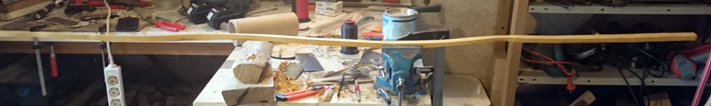

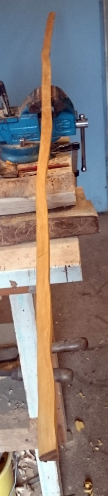

Ein Osagerest ca 180cm und 2cm x 1,5cm 30 Grad verdreht und nicht ganz gerade.
Mission Imposible deshalb weil ich mit diesem Experiment überprüfen möchte ob Osage unter der selben Druckbelastung wie Horn im Reiterbogen standhält.

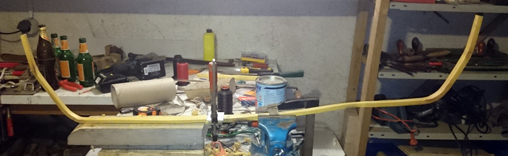

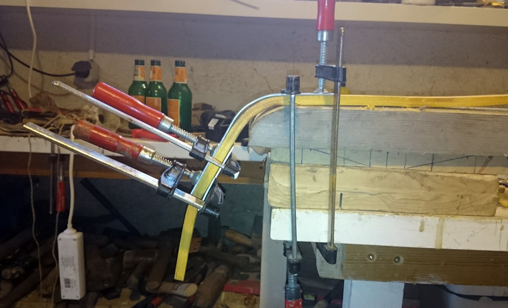

Ich hab das Ding mal auf 140cm eingekürzt

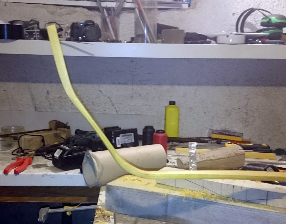

und dann damit begonnen an den Enden rumzubiegen

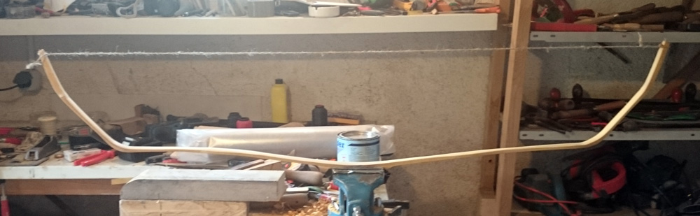

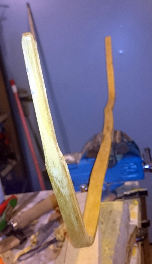

wie bei dem Drehwuchs zu erwarten war, sind die Ohrwaschln erst mal irgendwohin gestanden, daher erste Drehwuchskorrektur im Griff
danach etwas besser
aber dafür is der eine Wurfarm gewaltig aus der Spur, also Korrektur der Richtung im Wurfarm bei gleizeitigem Feinrichten der Ohrwaschl
danach etwas besser

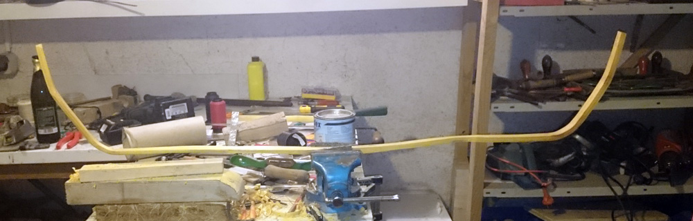

Re: Mission Imposible

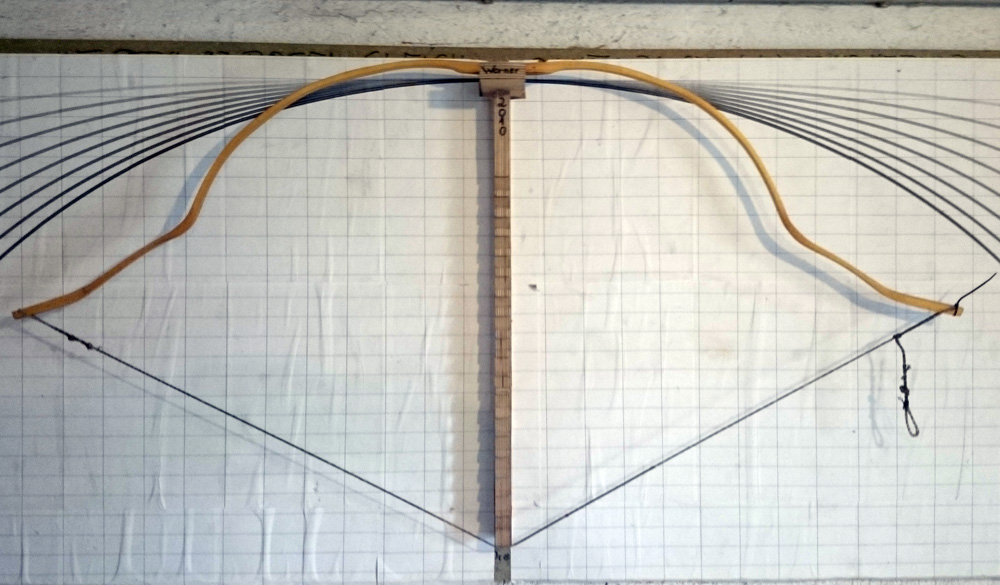

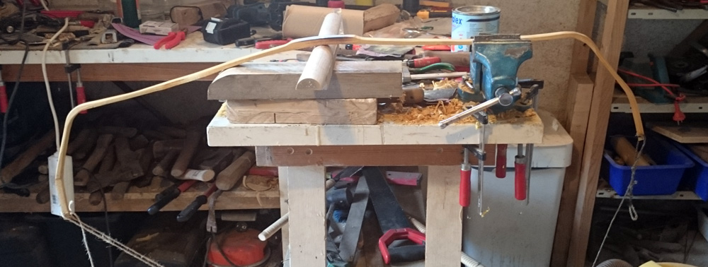

Nach diesen ersten Korrekturen gefällt mir das schon ganz gut
weiter gehts damit die Kontour und die Ohrwaschln auszuarbeiten
dann gehts auf Tillerbrett (nach noch 2 kleinen Seitlichen Korrekturen in den Wurfarmen)

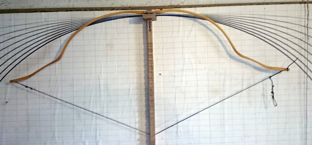

2 Probleme ergeben sich, erstens die Winkel der Ohrwaschln sind unterschiedlich und 2. das erste Knie sollte eigentlich nicht an der Sehne anliegen daher kommt etwas Setback in den Griff
und die Kniewinkel werden leicht geoffnet.

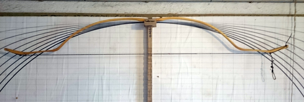

sehr gut, genausso soll das Ding auf Standhöhe aussehen
soweit so, gut geschossen hab ich mit dem Ding auch schon
Daten NN Abstand im ungespannten Zustand 120cm, Länge über den Rücken 140cm Breite 2cm...
Auszug 28" ca 20#
Jetzt muss noch Schmackes rein.
Auszug 28" ca 20#

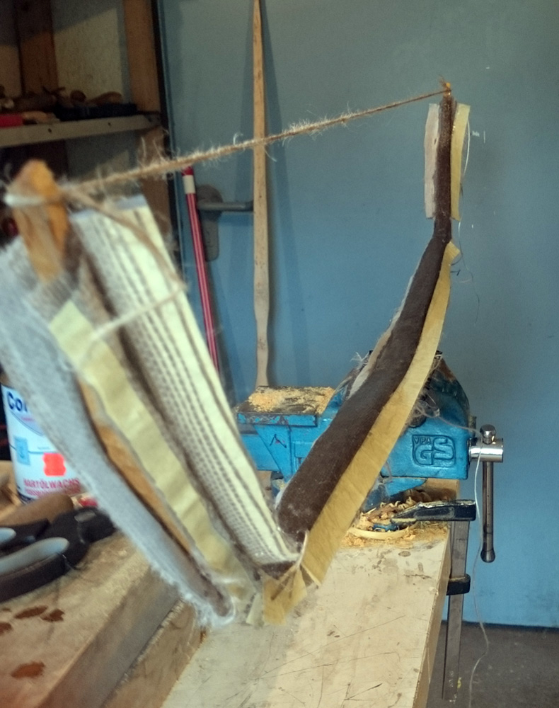

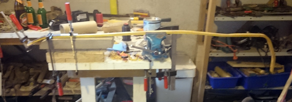

Mit Sehne würd es 100% funktionieren aber ich will wissen wie Druck belastbar Osage wirklich ist deswegen kommt der blanke Horror für jeden Bogenbauch drauf, 3 Lagen unidirektionales Flachsfasergelege in Epoxy.
Natürlich mit etwas Vorspannung
so das ist der jetztige Zustand

Nun das ganze ist ein Experiment, was sich jetzt schon gezeigt hat: ein solches Design ist prinzipiell mit gutem Osage machbar. Bei entsprechender Breite der Wurfarme (3,5cm) wären um die 35# zu erwarten die sich mit einem netten Sehenebelag auf 45-50# steigern lassen sollten.
Warum ich bei dem schmalen Teil keine Sehne verwende hat 2 Gründe, erstens ich hab grad keine aufgefaserte Sehne rumliegen und 2. ich will wissen ob Osage bei diesen extremen Radien den unidirektionelen Flachs aushält.

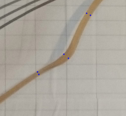

Noch ein Bild um zu zeigen wie die Biegung bei dem Design verläuft
p.s. alle die schon mal versucht haben einen reflexen Stave in den Griff zu bekommen dürften eine ungefähre Vorstellung davon haben was es bedeutet einen 2 cm schmalen Bogen mit soviel Reflex ins Gleichgewicht zu kriegen.

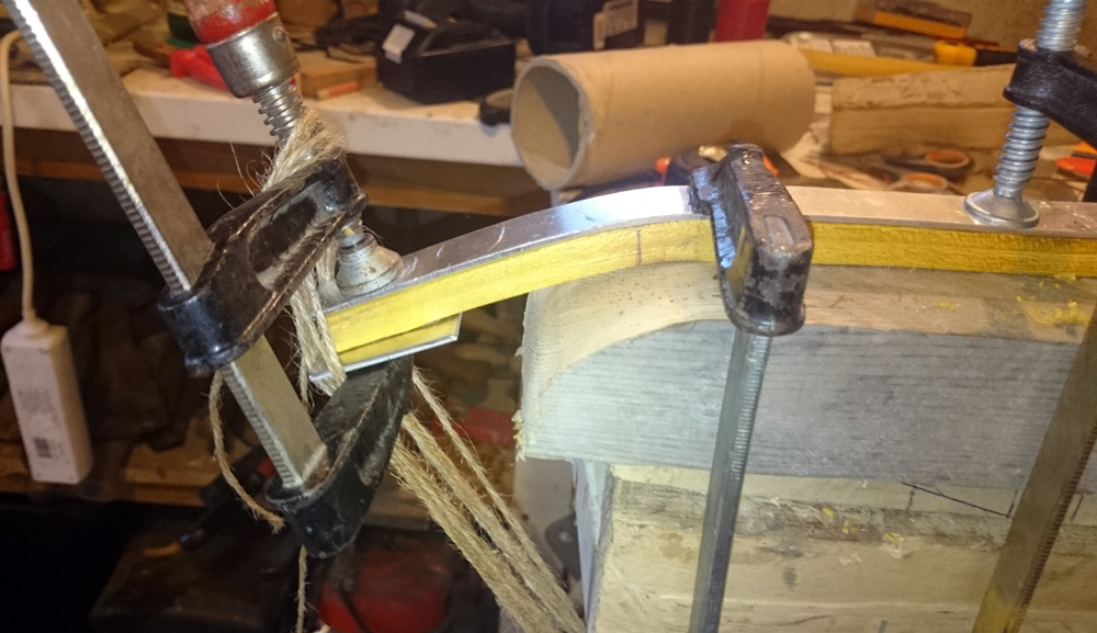

Hi, du hast mit Wasserdampf gebogen?
Wie lange erhitzt?
Gruß Thomas
Wie lange erhitzt?
Gruß Thomas

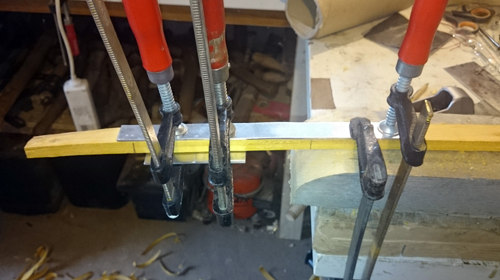

@ schnabelkanne Osage biege ich immer mit der HLP, erhitzen dauert bei der Dicke ziemlich genau eine Zigarillolänge (Minizigarillos) Bei wirlich dicken Teilen brauchts dann auch eine wirklich dicke Zigarre (z.B. Monte Christo No2)
Wielange das in Pfeifenlängen ist weiß ich nicht genau da musst du den Raben fragen.
Unerlässlich bei so engen Biegeradien ist das Alublech und es muss auf beiden Seiten gut fixiert sein
