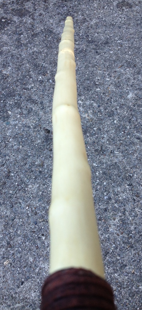

Oberer Wurfarm
Oberer Wurfarm

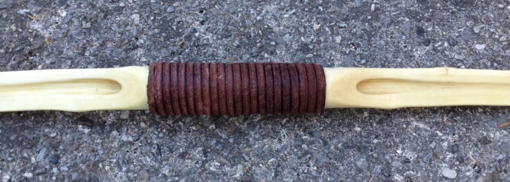

Griff mit Markkanal
Griff mit Markkanal

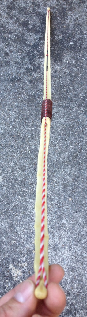

Gespannt
Gespannt

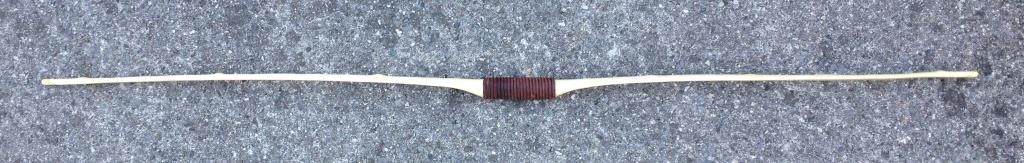

Ungespannt
Ungespannt
