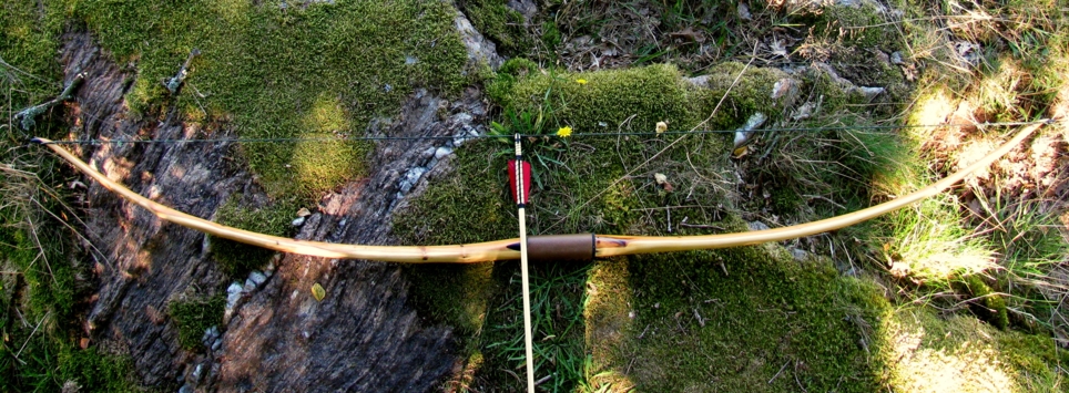

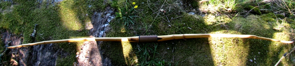

Take-Down

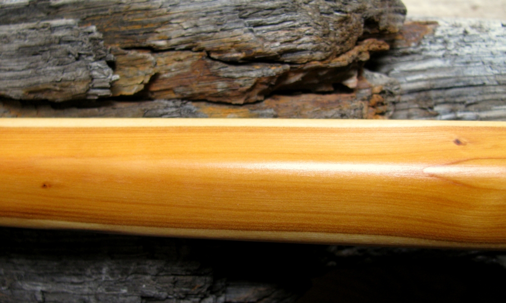

5-Eck-Profil
Standhöhe: 6“
Breite: 3cm am Griff auf 0,9cm an der Nocke
Höhe: 3,2cm am Griff auf 1cm an der Nocke
Finish: 2x Leinölfirnis, 2x Hartöl

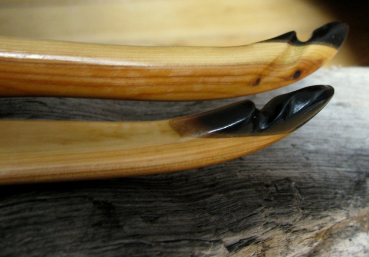

Arrowpass und Nocken aus Wasserbüffelhorn
Enden leicht geflippt

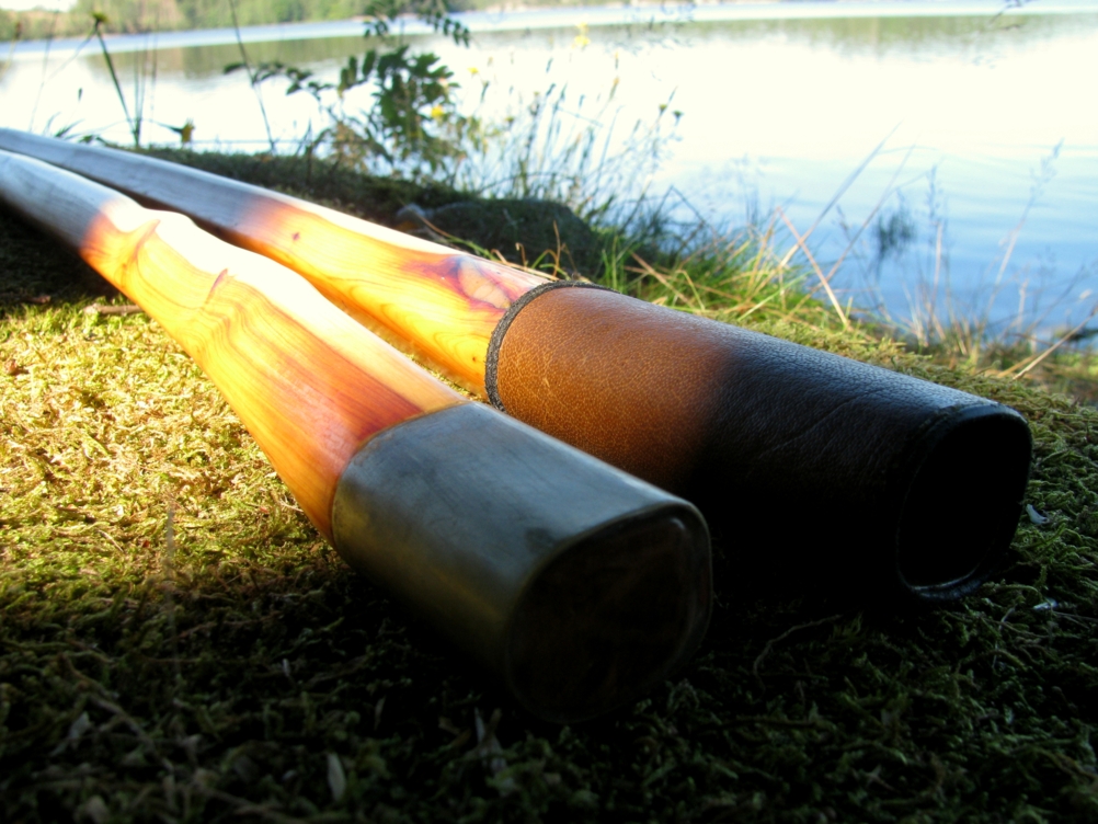

Entstanden aus einem kurzen, verästelten aber feinringigen Eibe-Stämmchen aus dem ich die besten Stücke mühsam herausgeschnitten hab. Die Take-Down-Hülse hab ich mir passend dazu bestellt. Ich wollte gerne was kleines handliches, einen Reisebogen. Hatte nun im Schwedenurlaub endlich Gelegenheit zum Einschießen. Wirft subjektiv sehr gut, Die Eibe federt geschmeidig und ich liebe einfach das Burgunderdesign. Der charakteristische Setback im Griff fehlt bei diesem Bogen natürlich, macht aber nichts.
Zum Transportieren ist so ein Take-Down die reinste Freude. Ich trage den Bogen, den Köcher mit Pfeilen, Handschuh und Armschutz in einem modifizierten 1m langen Papprohr-Köcher beim Fahrradfahren einfach über die Schulter – Auch im öffentlichen Nahverkehr sehr unauffällig :)
