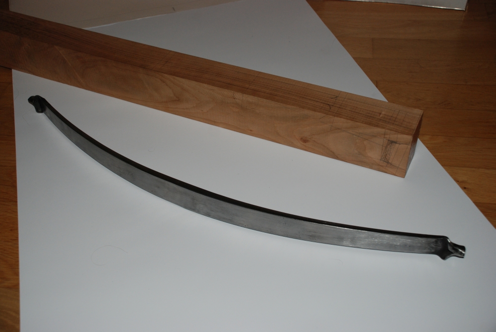

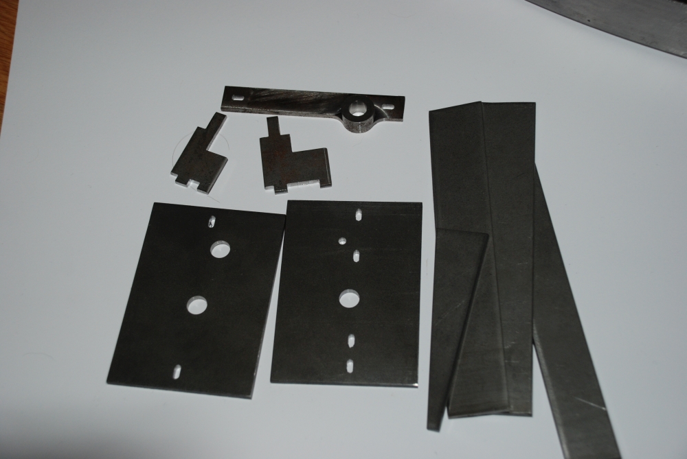

Wieder ein Fortschritt, alle Gehäuseplatten sind schon grob hergerichtet und Zahnrad und Drilling passen schon mal zusammen. Anbei noch ein Foto der Rohsäule aus Kirschenholz und des Bogens.

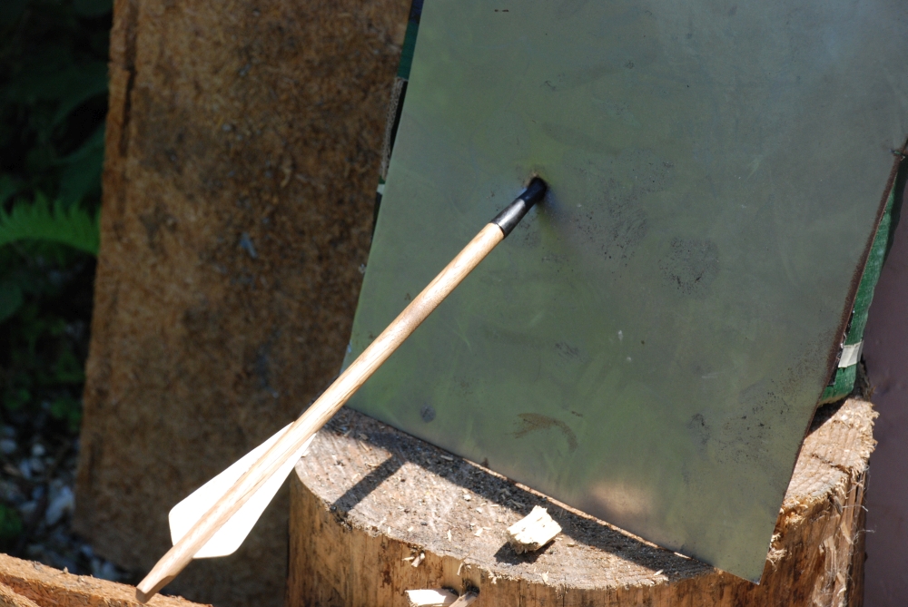

Auf die Baudoku bin ich auch schon gespannt. Vielleicht kannst uns am Schluss auch noch ein paar Bilder reinstellen, was ein von der Armbrust abgeschossener Bolzen so anstellt, wenn er auf einen Pfosten oder ähnliches auftrifft. :o

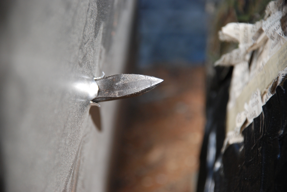

@ Coal, so einen Test hab ich schon mit meiner 130kg Armbrust gemacht ;)

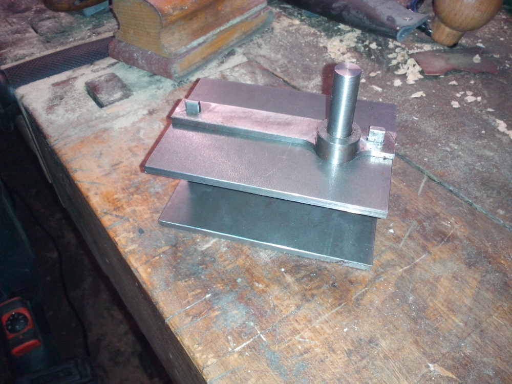

Heute hab ich mal alles probeweiße zusammengesetzt, passt soweit.
Es gibt aber noch einiges zu tun, der Drilling muss an die Zahnstange angepasst werden, die Gehäusewände müssen gebaut werden und anschließend hartverlötet, die Kurbel muss geschmiedet werden etc.
Es gibt noch viel zu tun...

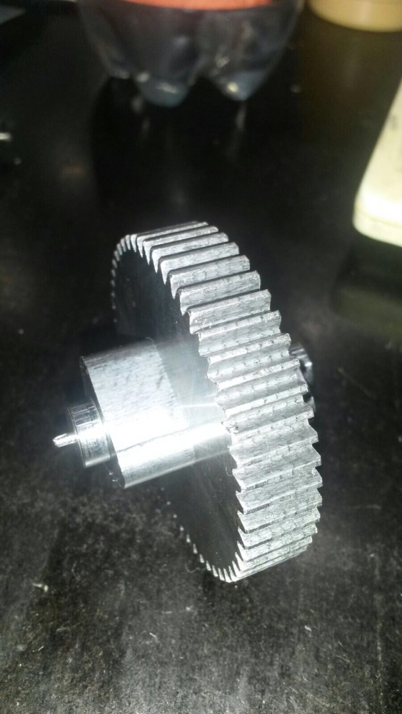

Wie verbindest du den Drilling mit dem Großrad?
Hat dir jemand die Zahnräder berechnet oder nutzt Du was du bekommen konntest? Welches Modul nutzt Du?
Die dünne Ritzelachse würde mir Sorgen wegen der Biegung machen, Wo wird die gelagert, bzw. wie lang bleibt sie?
DerFlixxen
Beiträge: 146
Registriert: 02.06.2014, 18:59
Re: Bau einer gotischen Zahnstangenwinde
Beitrag von DerFlixxen »
Ein Freund von mir ist Zerspanungsmechaniker, der hat mir bei der Dimensionierung sehr geholfen.
Der Drilling wird mit dem Großrad nur verstemmt, dank CNC passen die beiden perfekt ineinander.
Ich habe Modul 1 verwendet, das große Rad hat 53 Zähne, das Kleine 10.
Das mit der Biegung hab ich mir auch schon gedacht, das Material der Achse ist allerdings 42CrMo4.
Vielleicht lass ich mir trotzdem noch ein passendes Verstärkungsrohr drehen.
Gelagert ist es einfach in einer passenden Bohrung.

Ich konnte wieder ein bisschen weiter arbeiten...
die Winde lässt sich bereits provisorisch betreiben

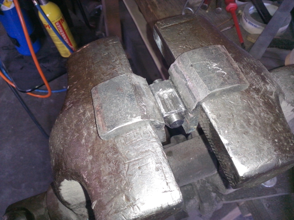

Der Drilling mit extra geschmiedeter Spannvorichtung für den Schraubstock
