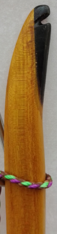

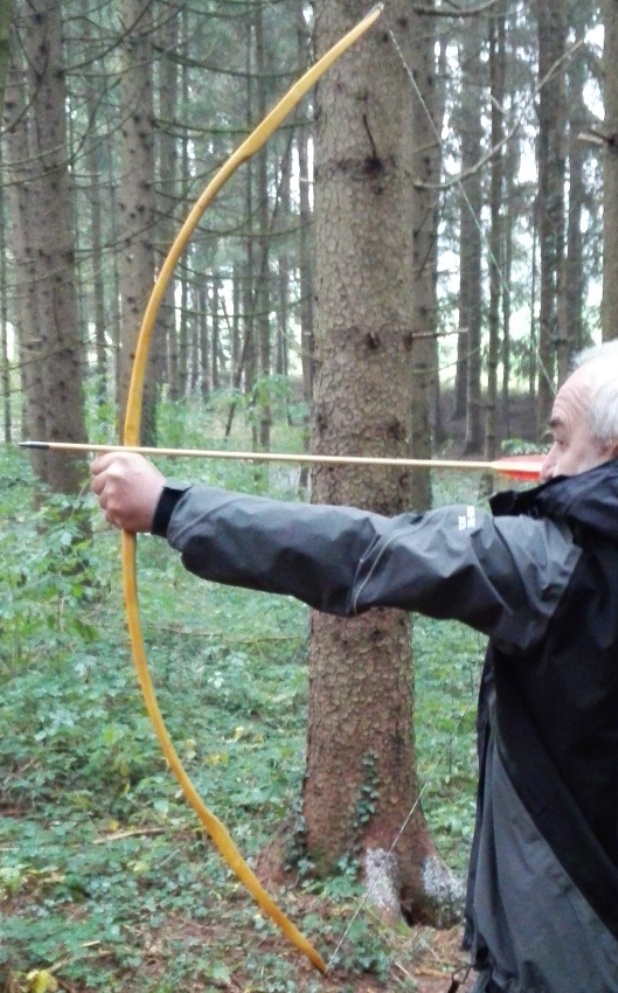

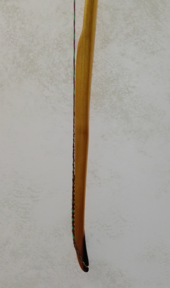

Hiermit möchte ich meinen ersten Flightbogen vorstellen, es ist mein bisher effizientester Bogen geworden, und trotz relativ kräftigem Gegenwind bei den ersten Weitschussversuchen, hat er bereits weiter geschossen, als alle meine bisherigen Selbstgebauten. Mein Referenbogen aus Carbon schiesst bei Windstille sonst immer so zwischen 230 und 240m, an diesem Tag waren es nur 214m, first flight erreichte 204m, d. h. ich traue ihm an einem windstillen Tag bis knapp 230m zu.
Der Pfeil mit dem ich diese Weite erreicht habe wog nur 362gn, ich habe trotzdem keinen Handschock gespürt. Bis zu den Needles haben die WA ein D-Profil, die Neeedles haben dann ein dreieckiges Profil, Griff und Needles biegen minimal mit.
Das Ausgangsmaerial war nahezu perfekt gewachsenes Osage, nur die Nadel des u. WA ist ein bisschen snaky.
die Zahlen: 153cm N/N, 57#/28", 333g.

Griffstück ist B/H/L-19/21/150mm
o WA: 23-17,5/20-14,5/420
u WA: 23-18/18-14/400
Needles ca 260mm, an der Sehnenkerbe 4,5mm breit
