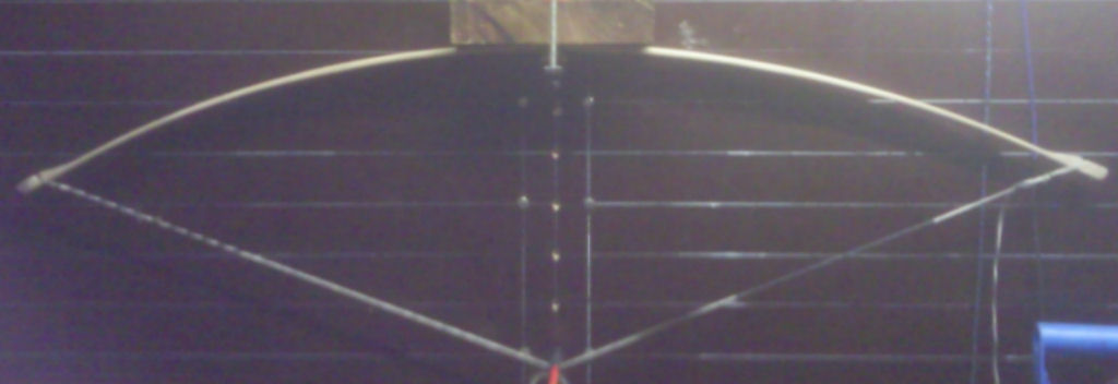

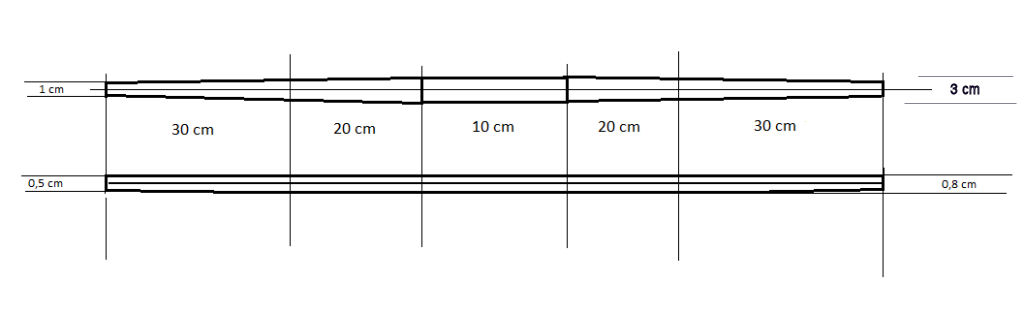

bevor ich wieder Feuerholz fabriziere möchte ich diesmal ganz langsam an die Sache ran gehen. Deshalb hätte ich gern
ein paar Meinungen zum Tiller. Bogendaten NtN ca 110, In Griffmitte 3 cm, verjüngt sich gleichmäßig auf 1 cm an den Tips.
Holzlaminatbogen Rücken Hickory, Bauch Ahorn. Der Bogen ist ohne Griffholz, möchte den nur zum Schluß etwas aufpolstern und umwickeln. Angestrebt ist ein Auszug von 20 Zoll bei ca 10 Pfund.
Foto zeigt die ungefähre Standhöhe von 12 cm.

Wieviel Auszug soll der Bogen bekommen bei einer Länge von 110cm... 20Zoll?LemanRuss hat geschrieben: Bogendaten NtN ca 110, In Griffmitte 3 cm, verjüngt sich gleichmäßig auf 1 cm an den Tips.
Desweiteren sehe ich Hickory am Rücken mit einem Ahorn-Belly als Totgeburt.
Re: Tillerhilfe erbeten
Dem kann ich mich nur anschließen. Jedenfalls biegt sich nur die Mitte. Außen nichts. Keine Ahnung, ob das gewünscht ist. I.a.R. nicht.

Der ist jetzt schon tot ...
Laß die Enden biegen, also mach ihn so schwach, das die Mitte qausi Steif bleibt, dann die Tips ruhig auf 5 mm Breite und Dicke bringen, unter den Keulen, die da Overlays sind.
3cm Dicke ist für Ahorn zu Dick in der Mitte, 25 mm ist da so Maximum.

Erstmal ja es sollte ein Kinder Bogen werden. Da ich noch 2 übrige Laminatreste hatte hab ich gedacht klebst sie halt mal zusammen, naja egal. Mit 3cm im Griffbereich meinte ich die Breite nicht die Dicke. Die ist ca bei 0,8 cm. Werd dann mal die Wurfarmende dünner machen und sehen wie es dann aussieht.

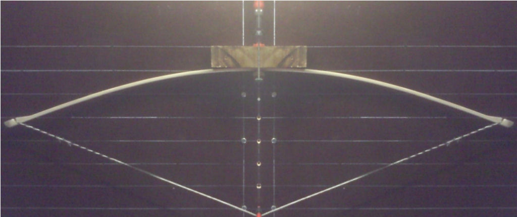

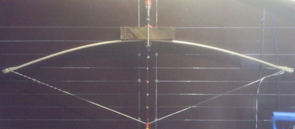

Moin zusammen,
ich hoffe ihr habt die Stunde mehr alle gut vertragen.
Habe heute morgen erstmal an den Bereichen an den Wurfarmenden einiges weggenommen. Ich denke der linke Wurfarm biegt sich schon besser der rechte leider noch nicht so. Ich habe dort aber schon mehrfach nachgetillert und bin mir etwas unsicher an welcher Stelle ich jetzt noch Holz wegnehmen soll.
MfG LR
MfG LR

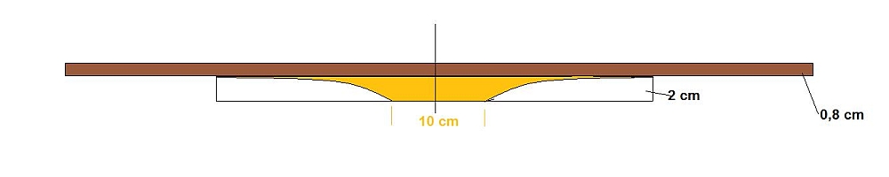

Bevor du weiter machst: Wenn du einen Kinderbogen mit z.B. 10-15 lb auf 20 Zoll anstrebst, versuche Folgendes:
Leime bauchseitig auf den Griffbereich ein rund 40 cm langes Segment (Laminat) auf, welches in der Mitte 2 cm Stärke auf 10 cm Länge hat und dann zu den Wurfarmen (beidseitig) gaaanz flach über die jeweils verbleibenden 15 cm getapert wird, ein sogenanntes Fad-out. Damit wird der Bogen in der Mitte gestärkt und du kannst dann weiter tillern und erhälst noch einen guten Kinderbogen. Eine schöne Übung! Versuch es!
Nimm für das Laminat irgendein druckstablies Holzstück, notfalls auch ein Stück schnell getrocknetes Haselholz.

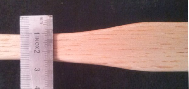

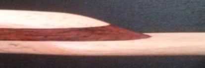

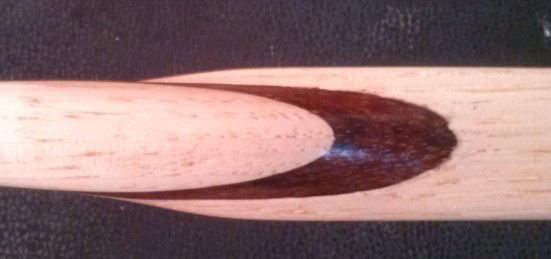

Hallo LemanRuss,
Da mir eine Breite von 3cm im Griffbereich für einen Kinderbogen etwas viel vorkommt, würde ich ähnlich vorgehen, wie es Jo vorgeschlagen hat. Dabe reichen 1,5 bis 2cm Breite im Griff.
Da aber der Griff dann nicht mehr mitbiegt, wird es vielleicht schwierig die 20" Auszug zu erreichen. Sogar für 19"" ist es sicher erforderlich sehr sorgfältig zu tillern.
Der Griffaufbau kann natürlich aus meherern Teilen bestehen.
Für gewöhnlich legt man zumindest einen Teil der Fadeouts in das eigentliche Bogenmaterial.
Bei geringem Zuggewicht kann man aber auch einen Bogen aus einer "Holzleiste" machen und das gesamte Fadeout aufkleben.
Wichtig ist, wie Jo schon sagte, der gaaanz flache Übergang.
Auf diese Weise habe ich schon mehrere Kinderbögen gebaut.
Vielleicht helfen Dir ja die folgenden Bilder vom Griff für eine "Hickoryleiste", die ich vor 2 Jahren geschnitzt habe (Entschuldige die schlechte Qualität, hatte gerade keine gute Kamera zur Hand). MfG,
Andreas
