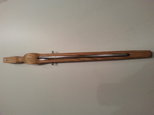

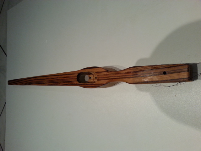

Es ist fast soweit und diese Armbrust steht kurz vor ihrer Fertigstellung.
Ich mag die Maserung von Esche sehr gerne und wollte das mit einem ähnlich markanten Holz unterstreichen und so habe ich ein schönes Stück Zebrano aufgeleimt.
Ich finde die Optik sehr ansprechend.
Was mich an Zebrano etwas stört ist der unangenehme Eigengeruch.
Leider sind die Fotos nicht so toll und geben nicht dass her was sie sollen.
Ich werde nochmal welche bei Tageslicht machen.
Der etwas speckige Glanz kommt vin einem Holzöl womit ich die Säule gerade eingelassen habe.
Aus diesem Grund sind natürlich auch alle Teile demontiert.
Det Bogen wird ein 150lbs Jaguar Wurfarm.
Die Einbindung erfolgt klassisch mit Hanf und Wachs.
Länge der Säule etwa 80cm.
Einfaches Nußschloß.
Wie immer ans Mittelalter angelehntes Design mit Schloßteilen aus hochfestem Aluminium, Stahl und Edelstahl.

Einfach schön
Wie viel Arbeitszeit steckt da ca. drin, bis du soweit bist, den Bogen einzubinden?

Ich habe zwar vom Armbrustbau keine Ahnung, aber das was du da gefertigt hast, schaut sehr gut aus... Ich schließe mich der Frage meines Vorschreibers an... Wie lange baust du an so einem Schaft...?

Danke für die Blumen!
Grob übern Daumen so ca. 60 Stunden.
Die Form ist recht einfach und ließ sich daher auch schnell aussägen.
Außerdem mag ich es wenn die Säulen etwas kantiger sind.
Das spart natürlich Zeit.
Die Einbindung erfolgt übernächste Woche da der Fußbügel noch nicht fertig ist.
Ferner muß die Säule noch zweimal eingelassen werden und der Hersteller schreibt eine Trocknungszeit von 24h vor.

So, alle Teile wieder montiert.
Ich lager alle belasteten Teile grundsätzlich in separaten Gehäusen.
