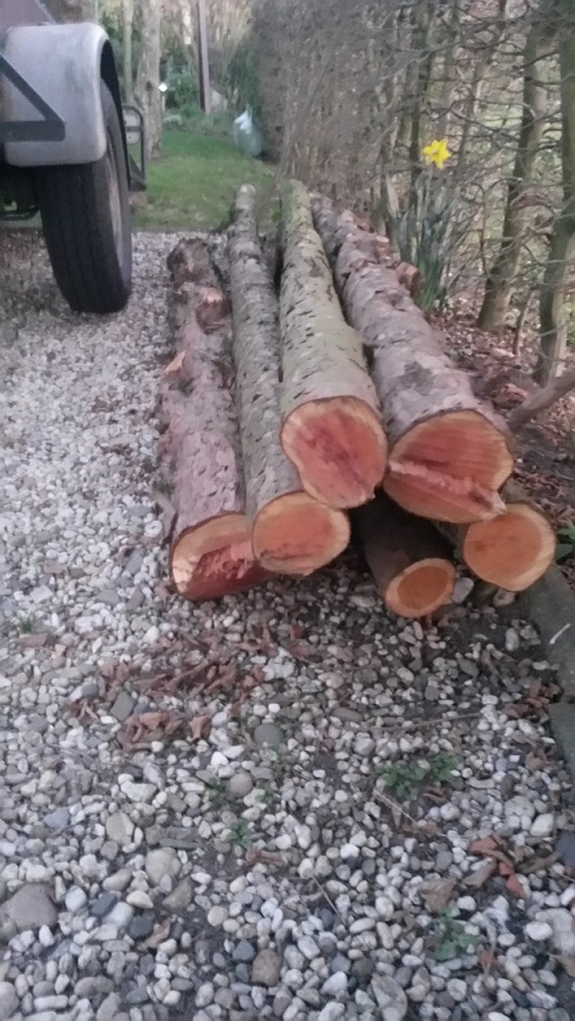

Mein Papa ist Gärtnermeister mit einem großen Anteil an Garten und Landschaftsbau. Den habe ich dann schlussendlich, nach vielen ungenutzten Jahren, darauf angesetzt mir brauchbare Eibenstämmchen zu besorgen....:
Eibe 2014
Eibe 2014

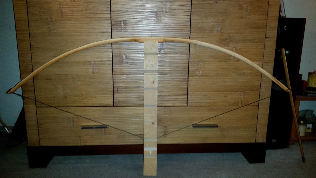

Wobei mein Bogen mittlerweile im Prinzip schon fertig ist.
Tiller 24" 65#
Tiller 24" 65#
Hier kurz die Daten:
Holz: Eibe
Länge: Tip 2 Tip: 70,6"
Profil: D-Profil pyramidal zu den Tip´s zulaufend mit nicht mitbiegendem Griff
Nocken: Büffelhorn Overlays
Zuggewicht: derzeit ca. 65# bei 24" Ausszug
Zielauszugslänge: 27"
Der Bogen wird hier auch noch demnächst vorgestellt.
Jetzt zu meiner Frage:
Wie schauts eigtl mit der Haltbarkeit von Bögen aus Eibe aus?
Man investiert ja schon einiges an Zeit [und Liebe ;) ] in die Fertigung eines solchen Bogens, und da interessiert es mich wie lange man dann im Anschluß Freude an dem Bogen haben kann?
Gibt Eibe mit der Zeit nach so das der Bogen schießuntauglich wird? und wen ja..... wie lang dauert das? und tritt die Schwächung dann plötzlich ein oder ist die eher schleichend?
Und in wie weit hängt die Haltbarkeit von der gewählten Ausfertigung des Bogens ab? z.B. Profil und tillern auf max. Wurfleistung etc...

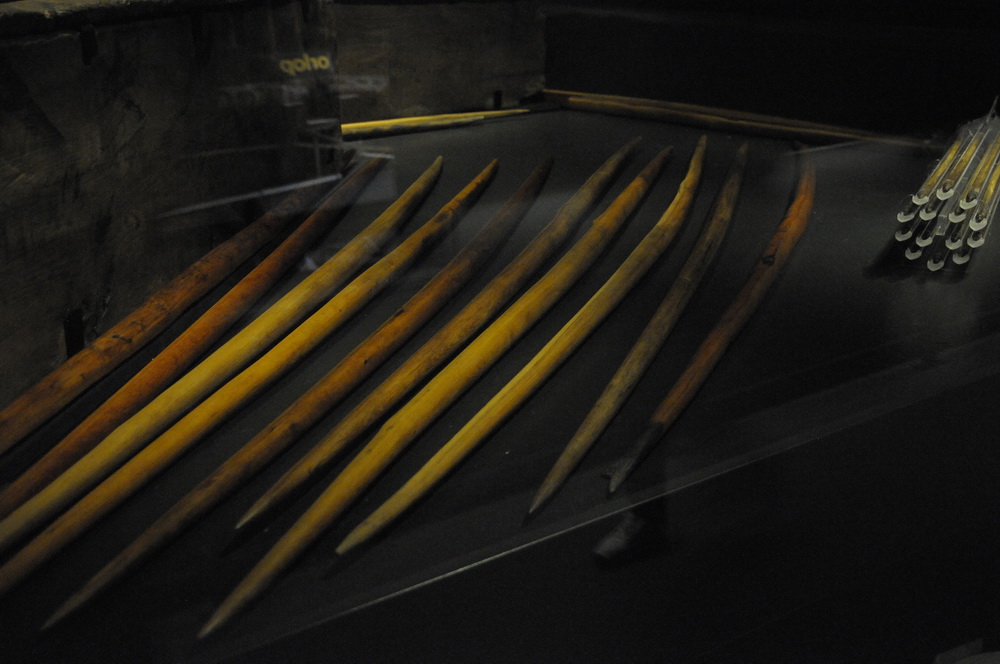

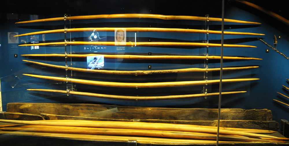

in der Bibel des Traditionellen.......Bd. 1 schreibt Ron Hardcastle, dass die Eibenbögen, die an Bord, der HMS Mary Rose, die 1509 bis 1511 gebaut wurde und 1545 vor Portsmouth sank, nach über 450 Jahren noch schiessbar seien.
Weis aber nicht ob das jemand wirklich getestet hat.
Nachdem der Autor in der Bibel Bd. 1 Portsmouth und Plymouth auch verwechselt würde ich ihm nicht alles glauben.
Hab vor einigen Jahren in Portsmouth das Museum besucht und mir die Bögen angesehen.
Leider sind die Fotos nicht besonders gut geworden.
lg
Thomas
