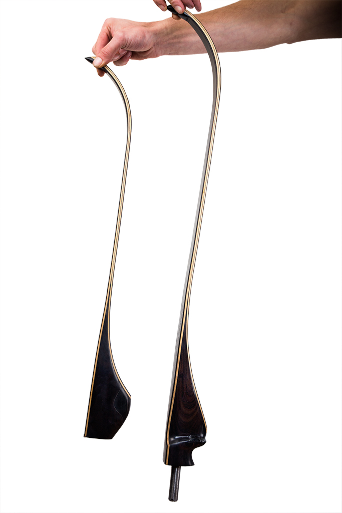

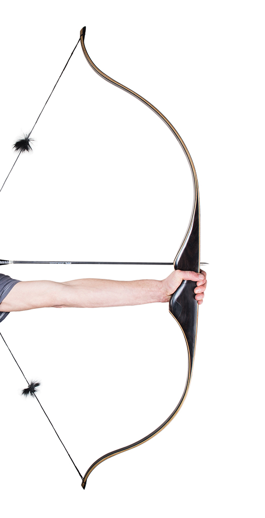

Irgendwie machen die ganzen Laminierer gerade weniger Bögen oder bauen Takedowns ...naja...das ist der an dem ich den vergangenen Monat rumgewerkelt habe und der mit einer der auswendigsten Bögen ist die ich bisher gebaut habe.
Ziel war es nen reinen Jagdbogen zu bauen, Recurve, über 70 Pfund, 30 Zoll Auszug und er soll "Alpenrabe" heißen.

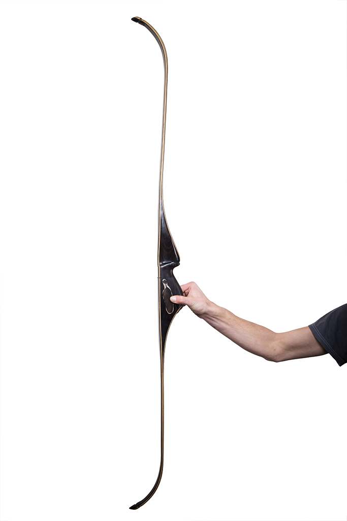

Tja...normale Takedowns kann ich nicht ...weil ich keine Lust dazu habe, die Hülsenkonstruktion ging auch nicht weil der Griff da nicht dazugepasst hätte....also selbst was "erfunden". Der Bogen hat einen innenliegenden Bajonettverschluss aus 22 mm Edelstahl. :D Man steckt die beiden teile um 90 Grad verdreht zusammen, schiebt sie ineinander und dreht sie in Position...zack....Bogen fertig. :D
Bevor jetzt wieder jemand meckert das das Griffstück so wuchtig ist: Das hab ich extra so massiv gemacht...zum einen damit der Bogen ordentlich Gewicht kriegt und zum anderen hab ich genug "Fleisch" gebraucht um die Hülsen und den 12 cm Stahlbolzen unterzukriegen. Ausserdem muss das Holz ja auch ganz schön was aushalten.
Also hier mal die schlichten Fakten:
Zuggewicht: 75 Pfund (war die Hölle beim einschiessen)
Auszug: 30 Zoll
Länge: 58 Zoll
Gewicht: ca. 800 gramm
Griffstück aus: Grenadill, Ebenholz mit grauen zierfurnier dazwischen, Inlay: Rabenfeder (nochmal vielen Dank an den Spender) in kristallklarem Epoxy eingegussen und mit silberfarbenen Epoxy hinterlegt
Wurfarme aus: Makassarfurnier unter Klarglas, Bambus und carbonkern
Takedown-Mechanik: VA-Stahl
Tips: Ebenholz
Pfeilauflage: Impala-horn

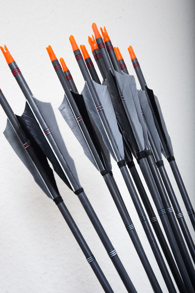

Pfeile:
Gewicht: 540 Grain
Schaft: Goldip Hunter Black
Spitzen: 125 Grain 3D
Sehne:
18 Strang Fastflight-Endlos mit Sehnendämpfers aus Fell

Aber. Das mit dem Bajonett hab ich noch nicht ganz geschnallt, wie rastet es ein?
Und könntest Du noch ein größeres Detailfoto der Feder zeigen?

Solche Bögen sind eigentlich so gar nicht meins, aber dieser hier gefällt mir sehr. Was mir aber noch viel mehr gefällt, sind die Pfeile. Was sind denn das für gei... Spitzen, kann man die irgendwo einzeln erwerben?

Sven, die sehen aus wie ganz normale Bullet-Combo-Spitzen von Tophat-Archery. Die sollte es in wirklich jedem Bogenladen in Deutschland, spätestens auf Bestellung geben.

@ Sateless, stimmt, wenn man weiß wonach man suchen muss. Ich hab bisher nur Spitzen für Holzpfeile verwendet und entsprechend auch nur danach gesucht, solche waren mir gänzlich unbekannt. Vielen Dank für die Aufklärung.
