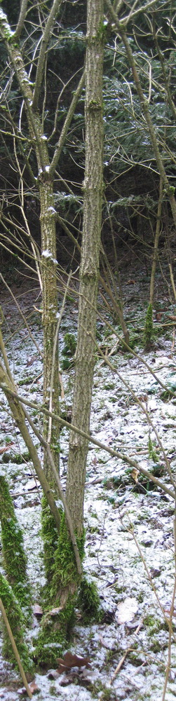

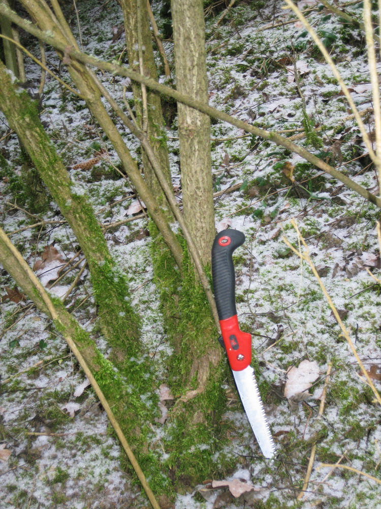

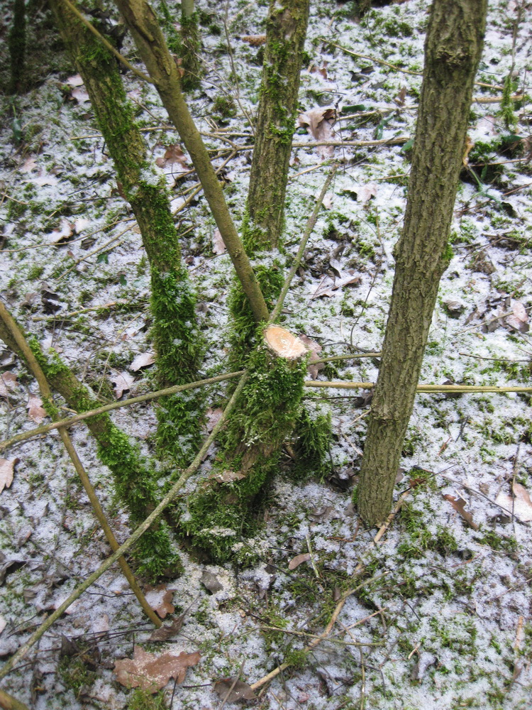

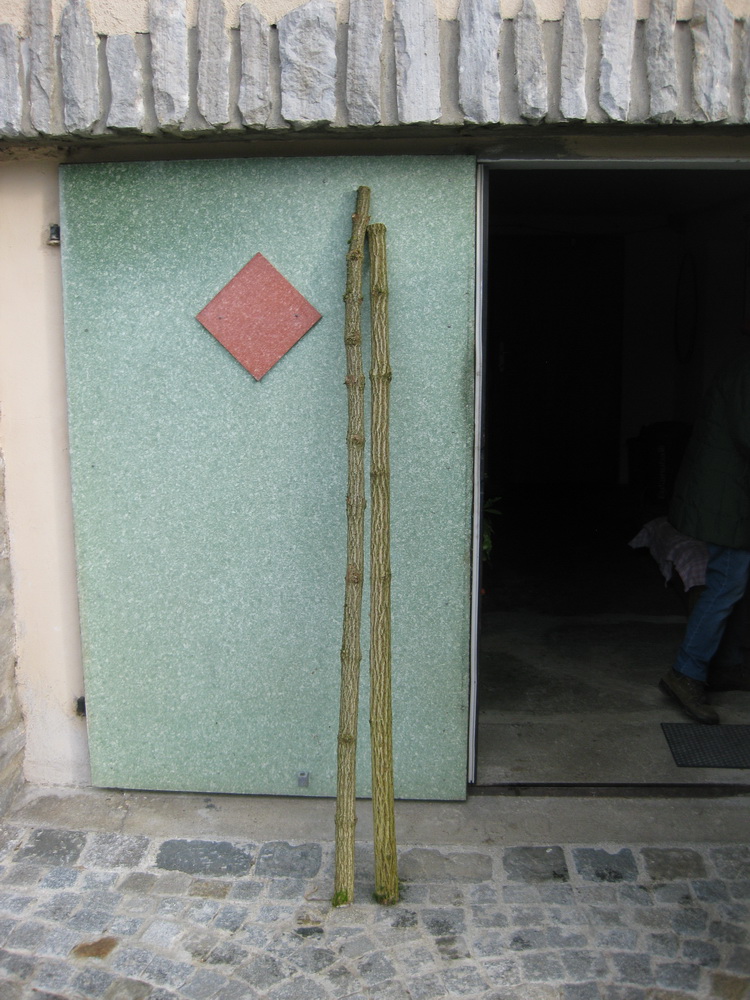

Servus, war am 1.1. auch aktiv und hab 2 Holler geerntet, da ich mit Holler noch eine Rechnung offen habe.
Der längere ist 190 cm lang und 5 cm stark und soll ein Langbogen werden. Der Zweite ist 177 cm lang und soll ein Flachbogen werden. Beide vor der Garage, links der Längere für Langbogen rechts der für Flachbogen. Hab die Stücke mit Spachtel und Ziehmesser entrindet. Mit kleiner Axt und mit Zimmermannsaxt grob die Dicke herausgehauen, die Breite hab ich noch gleich gelassen, hab nur die Kanten gebrochen. Mit leichtem Reflex auf Brett fixiert und ab in den unbeheitzten Keller zum Trocknen, ja die Stirnseiten und Griffungerseite und Fade out mit Leim versiegelt.
Buh, das Schreiben ist anstregender als das Bauen.

Re: Saplingbow 8, schnabelkanne
Hab heute noch zwei Stücke geerntet, und zwar einen Weißdorn 175 cm lang und 8 cm dick und ein Pfaffenhüttchen "Gewöhnliche Spindelstrauch (Euonymus europaeus)" 180 cm lang und 6 cm stark.
Beide Stücke an den Stirnseiten mit Holzleim bestrichen, Weissdorn hat schon einen Riss.
Beide Stücke in der Garage abgestellt, rechts Weißdorn links Pfaffenhüttchen.
Weiter geht es morgen oder übermorgen oder.................

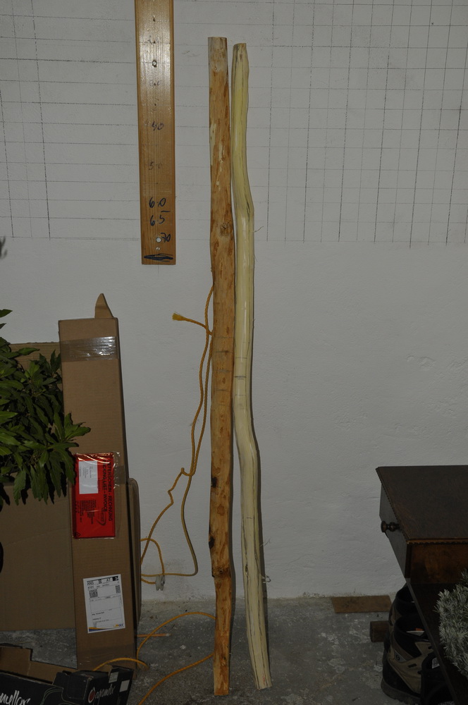

hab heute den Weissdorn und das Pfaffenhütchen entrindet und grob in Form gehauen mit einer kleinen Axt.
Der Weissdorn ist wesentlich schwieriger zu entrinden, als Holler und Pfaffenhütchen, ist halt mein erster Weissdorn.
Links das Pfaffenhütchen und rechts der Weissdorn und nun ab zum Trocknen, vorerst in der ungeheizten Garage.

Die Staves schauen vielversprechend aus.
Der Hackenstiel ist selbstgemacht sowas gibt's nicht zu kaufen - oder

@ Coal - ja.
Die kleine Hacke ist mir beim zurechthauen das liebste Werkzeug, dachte mit Zimmermannshacke geht es schneller - ist bei mir aber nicht so.
Die kleine Hacke ist viel genauer und natürlich schön leicht, schont die Arme.

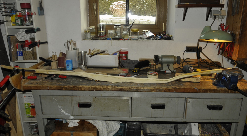

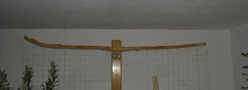

Servus, hab heute das Pfaffenhüttchen in Form gebracht. WA-Breite 3,8 cm bis 2 cm Breite an den Tips.
Dann etwas mit HP gebogen, da sich das gute Stück etwas verzogen hat.
Ob ich die reflexen Stellen in den WA so lasse und versuche zu tillern oder ob ich sie mit der HP herausbiege, weis ich noch nicht. Die vielen Biegungen sind sicher schwer zu tillern.
Gruss Thomas
Gruss Thomas
War heute nochmal fleissig und hab beim Pfaffenhüttchen, nachdem ich die Sehnenlage mehrmals korrigiert habe, auch noch den Knick in der Mitte eines WA versucht etwas zu entschärfen. 1 Stunde im Wasserdampf und dann eingeklemmt, bin gespannt ob das bleibt.
Gruss Thomas
