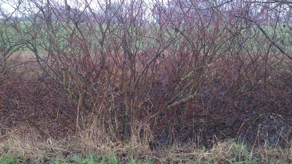

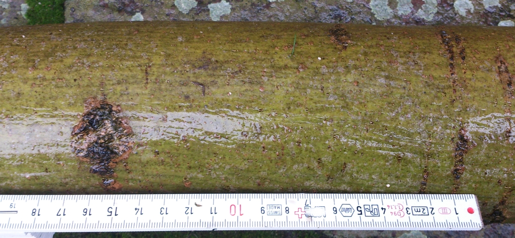

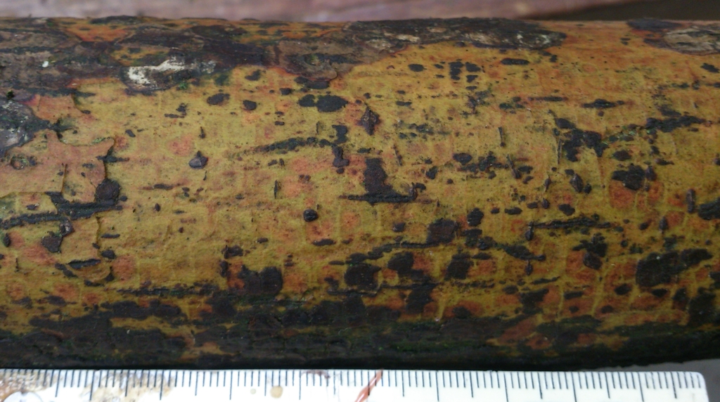

Tach, hier hab ich 2 Hölzer und alles iss anders, als geplant - macht aber nix. Eigentlich wollte ich ne Esche, ich weiß auch wo viele stehen, hab aber noch keine in der passenden Grösse gefunden. Deswegen wollt ich am nächsten Platz Hasel holen, hab aber keinen passenden gefunden, dafür aber Hartriegel und da steht noch deutlich mehr und viel geraderes - der Platz iss gespeichert.

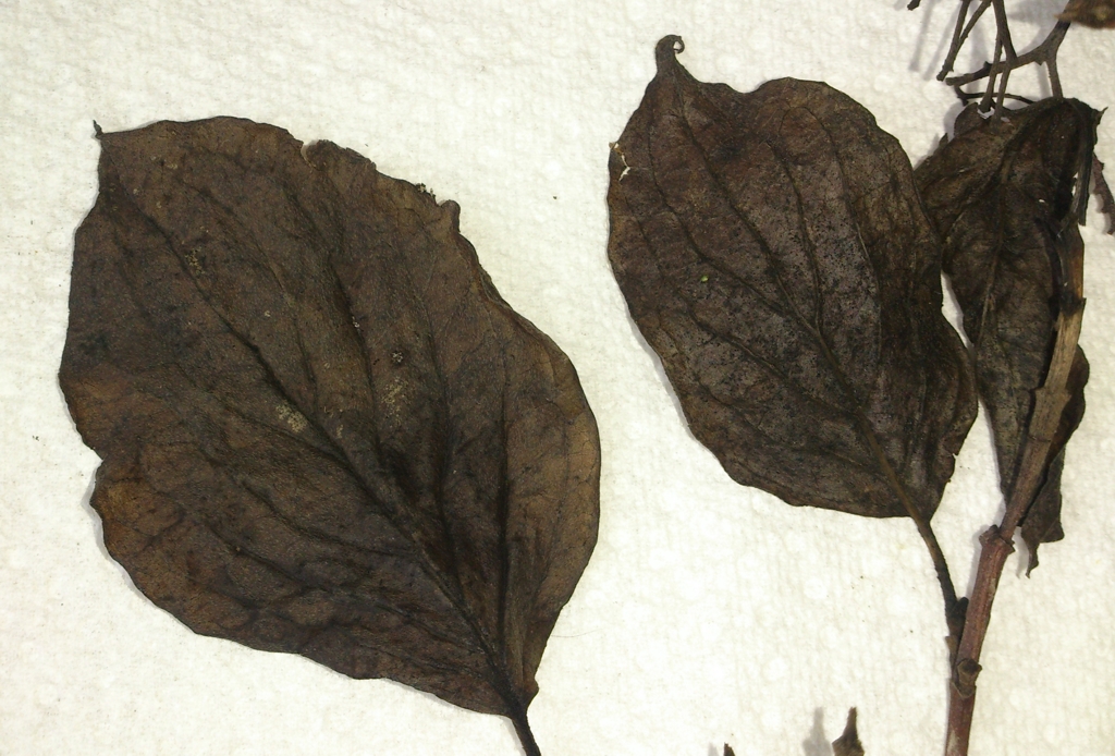

Holz 1: Hartriegel / Cornus sanguinea Eigentlich muss man das Stück nur ein-, zweimal biegen und dann passt das. Vorausgesetzt, dass die Biegerei klappt. Holz 2: Gemeine Hasel / Corylus avellana - Den dicken Prügel hab ich sozusagen als Backup geholt - von dem Platz wußte ich, dass da einiges an dicker Hasel steht. Den exakten Strauch konnt ich wegen üblem Dickicht nicht fotografieren. Hier hab ich vergessen die Blätter usw. zu fotografieren - ma wird halt net jünger
Morgen wird der Hartriegel zum ersten Biegeversuch eingeladen - mal sehen ob's klappt.

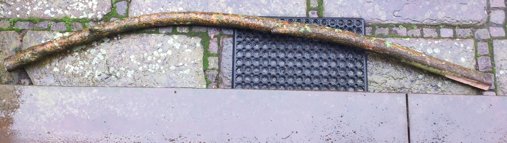

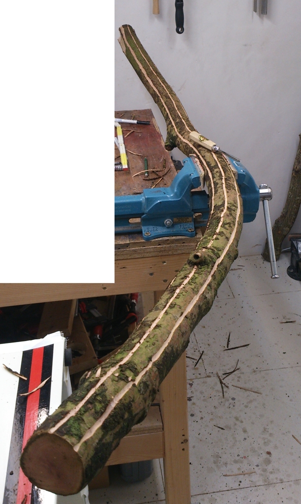

Die erste Dampf-Biegung habe ich dann doch schon mal gemacht. Morgen sehe ich dann wieviel die 1. Biegung zurück geht und dann kommt auch gleich noch die 2. Biegung dran.
Grüsse - Neumi...Versuch und Fehler bevor die Sarg-Nägel eingeschlagen werden...
Re: Saplingbow 8, Neumi
Gratuliere zur ersten Biegung, den Bast bekommst übrigens wenn er erst mal angetrocknet ist fast gar nicht mehr runter, wenn du ihn nicht als Effekt drauflassen willst muss der so schnell wie möglich weg.

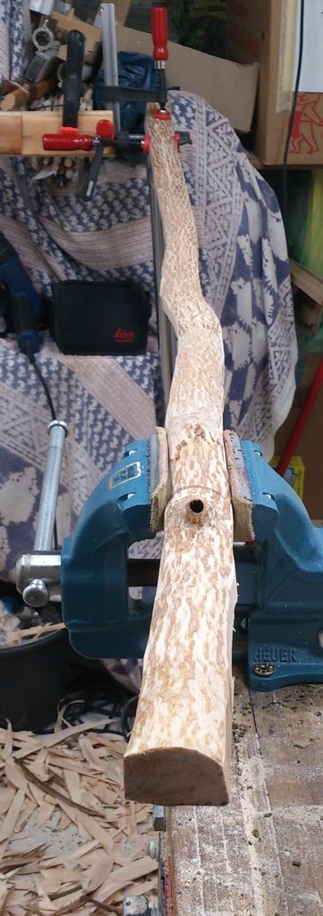

Heute habe ich den Hartriegel nochmal gebogen und eingespannt - Morgen wird nochmal gebogen, mal sehen was passiert.

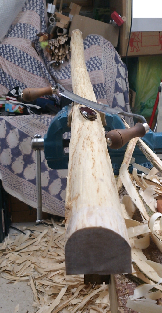

Dann habe ich mal den Hasel reduziert
Morgen gehts weiter - Grüsse - Neumi

Guten Tag, ich habe vor ein paar Minuten die Zersägung des Hartriegl angeordnet und direkt umgesetzt
Eine Biegung sollte es noch werden, um eine für mich sehr ungünstige deflexe Stelle zu korrigieren und das hat nicht so geklappt wie geplant. Aber nicht, weil sichs nicht hätte biegen lassen, sondern weils Holz sich beim kochen ein paar cm in die alte Lage zurückgezogen hat und ich es dann nicht innerhalb der kurzen zur Verfügung stehenden Zeit geschafft habe das Holz in die Hilfskonstruktion einzuspannen. Und dieser Umstand hat dann einen Wutanfall nach sich gezogen und zur sofortigen Exekution des Hartriegel geführt - so isses halt manchmal

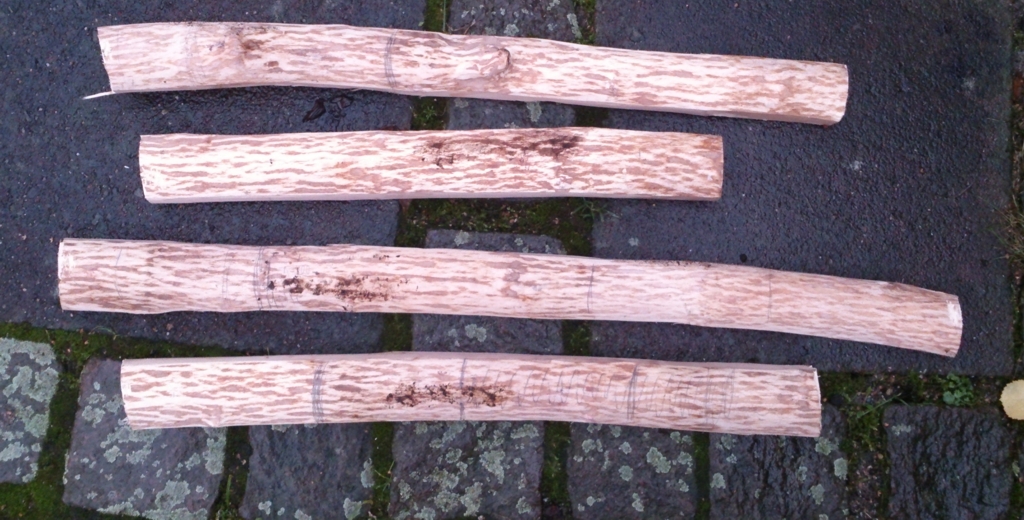

Sooo, der Zorn ist verraucht und 1 Stück des zersägten Hartriegel, das gedämpft und gebogen war, kommt jetzt in meine Baukammer, wird abgelegt und die Umrisse angezeichnet. Mal sehen wie sich das Holz verändert, verzieht oder auch nicht und wie es reisst. Die Arbeit soll ja nicht nur für die Biotonne gewesen sein.

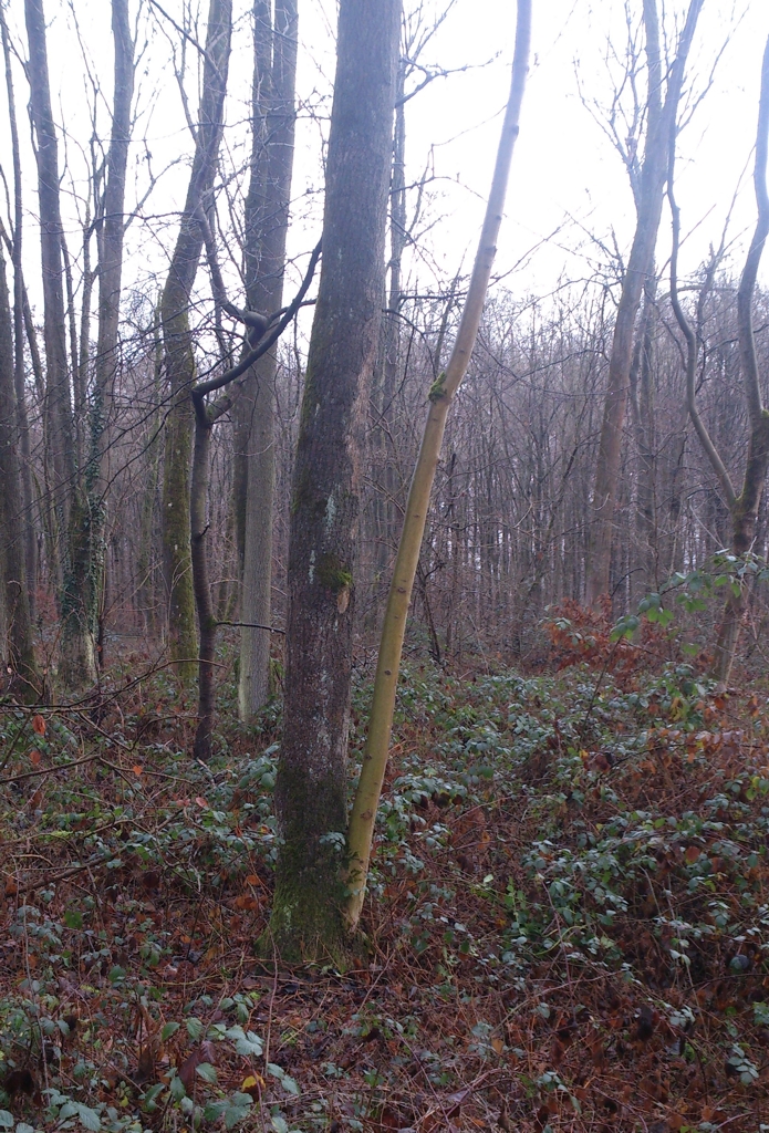

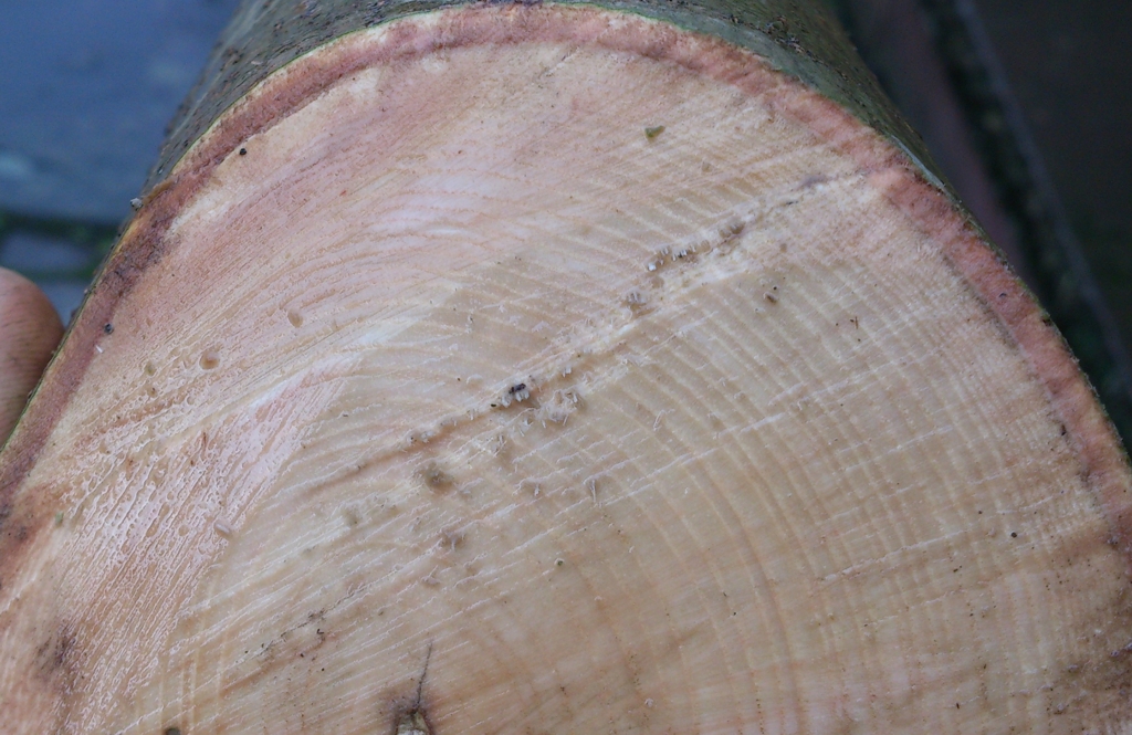

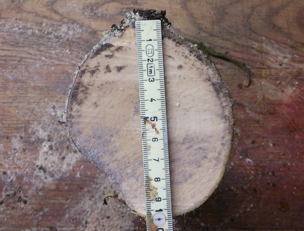

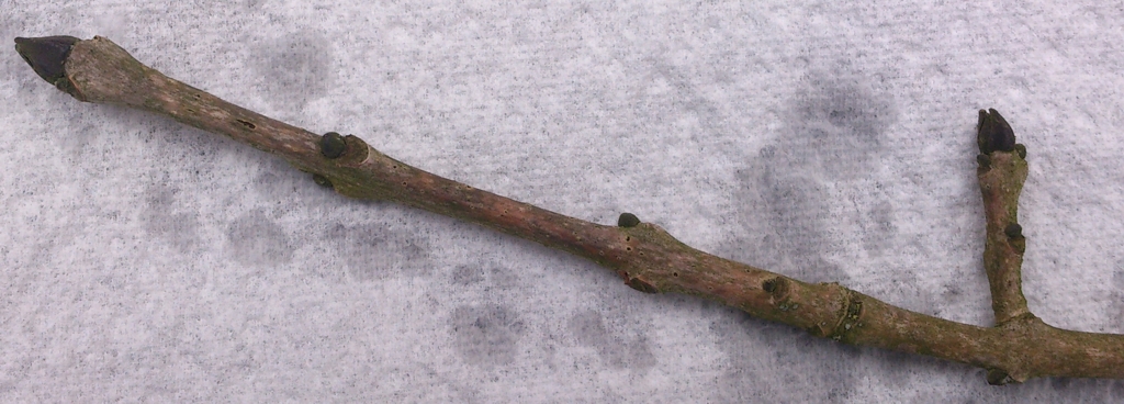

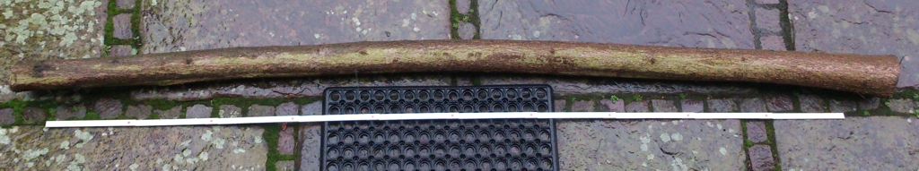

Weiter gehts - Holz 3: Gemeine Esche / Fraxinus excelsior Gut, dass der Seitentrieb die 10 cm Durchm. hat, denn die letzten ca. 9 Jahre gings dem wohl nicht mehr besonders gut und die superdünnen Ringe müssen auf jeden Fall weg. Es ist auch so, dass der Seitenast wohl schon angefangen hatte Oben abzusterben - ich hab fast keine Knospen finden können und fast alle Triebenden waren verdorrt. Schau mer mal was wird. Jetzt muss ich aber erst mal schauen, wie ich den Bogen da rein lege, dass er möglichst gerade ist.

Liegt seit den 3 Tagen als ganzes mit Rinde im Freien wir hatten die letzten 3 Tage durchgehend unter Null, sollte also so gut wie frisch gesägt sein.
